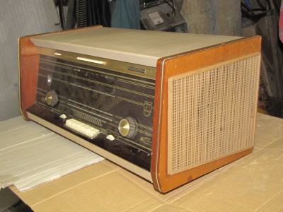

Takto vypadá přijímač Philips B6X04A stereo
Ve stereofonním přijímači Philips B6X04A mi chybí pravý reproduktor, bohužel jej nelze nahradit běžným nízkoimpedančním typem 4-8 Ohm, protože kmitačka těchto reproduktorů má impedanci 800 Ohm, jak potvrzuje také údaj v továrním servisním sešitě (typ Philips AD3800AM). Stenosměrný odpor kmitačky, měřeno multimetrem, je 540 Ohm, ss odpor sekundáru výstupáku je 74 Ohm. Koš reproduktoru je osmihranného tvaru, mezi rovnoběžnými hranami osmihranu je 18 cm. Více na fotografiích.

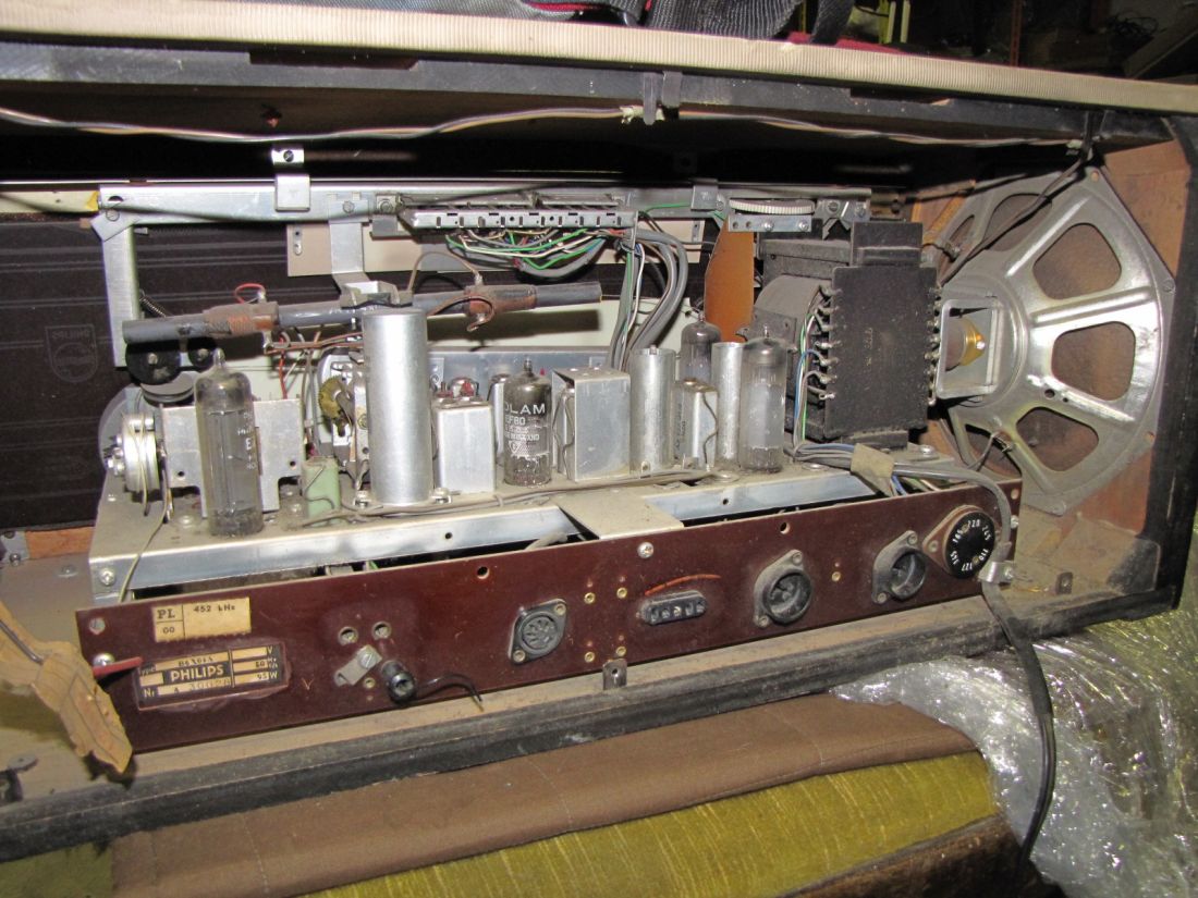

Původní osmihranný reproduktor imp. 800 Ohm

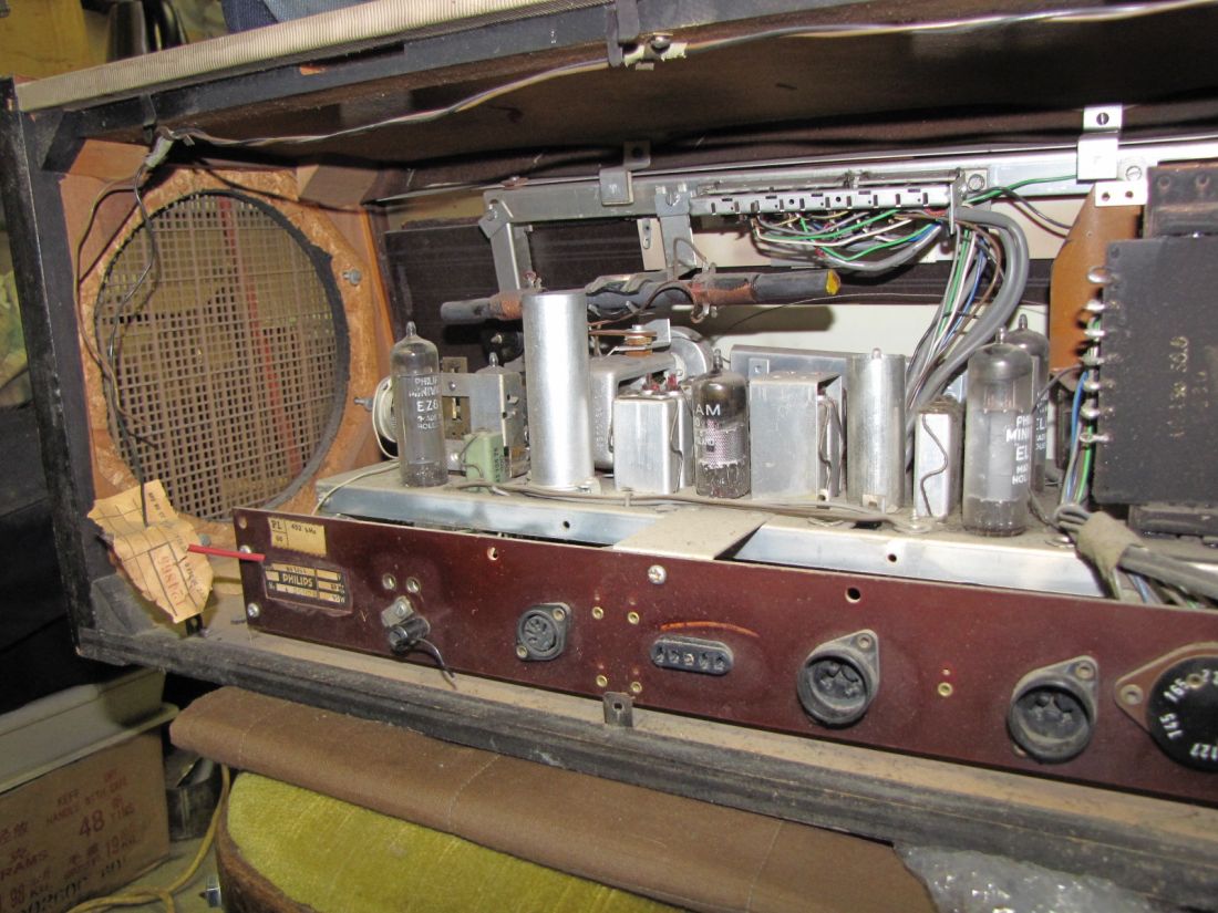

Osmihranná díra po pravém reproduktoru, bastlíři, který ho vydělal k ničemu nebyl, na "normální" rádio by nehrál.
