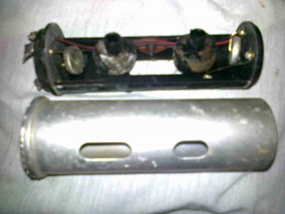

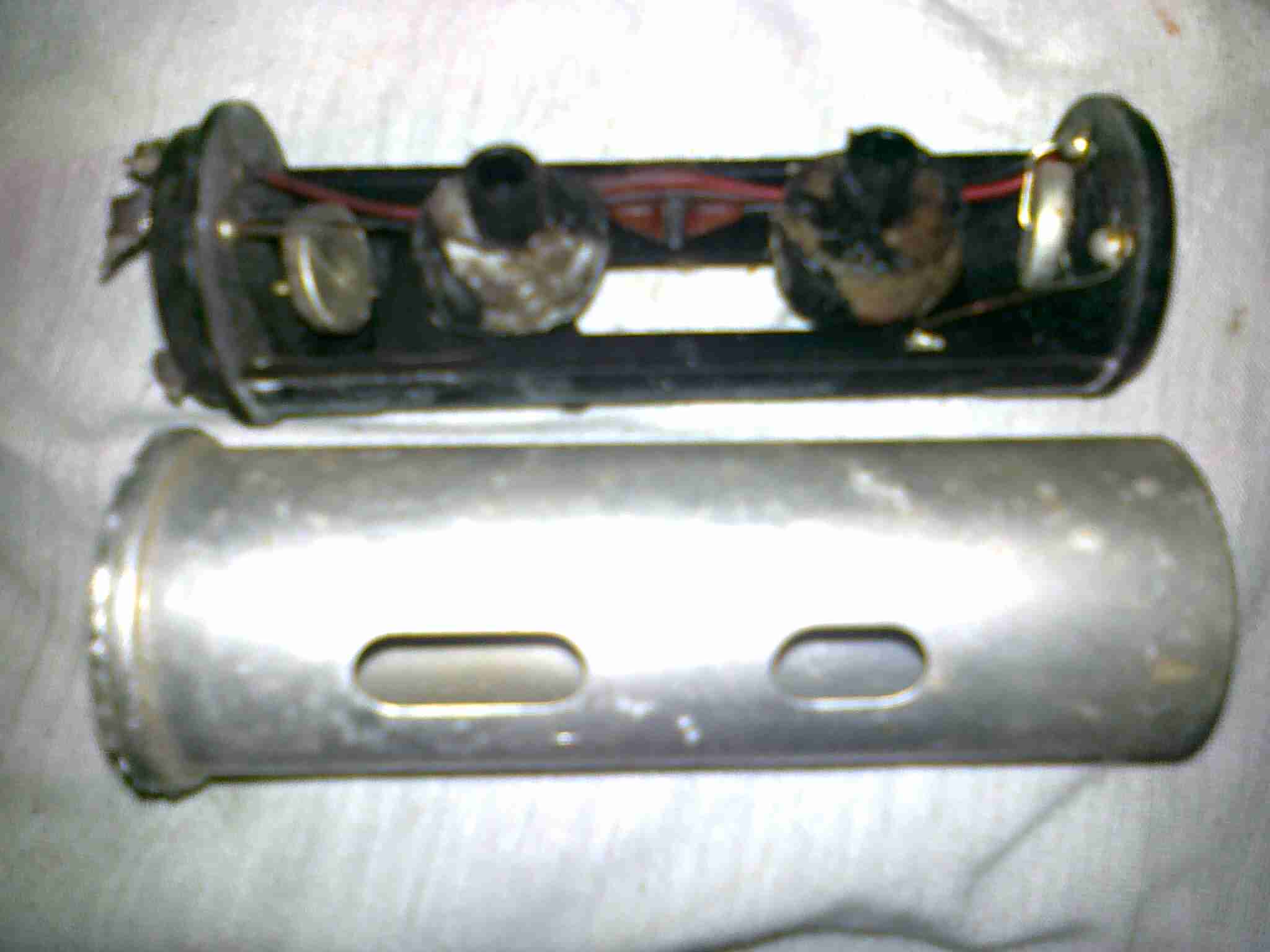

Aby nakonec nebyl problém v té mf. Otáčení jadérkama se musí projevovat poměrně ostře na síle příjmu. Pokud dvě, tři otáčky nejsou vůbec poznat bude problém s kondenzátory, převážně vysoký tg delta. Pak se přijímač může do jisté míry chovat jako přímozesilující a mohou vznikat výše uvedené problémy.
Takový přijímač má však nápadně sníženou citlivost.
Jak to může vypadat v praxi - připojuji obrázek. Přijímač sice hrál, měl však velmi nízkou citlivost, při otáčení jadérky jsem zjistil, že jedno vůbec neragovalo. Po rozebrání jsem našel jeden vývod paralelního kondenzátoru přerušený (mosazný pásek) navíc byla cívka lehce pokryta plísní. Co se dřív nezdálo jako vůbec pravděpodobné v těchto univerzálech Tesla se nyní stává realitou.
Též by mělo být samozřejmostí při slaďování mf v rozhlas. přijímačích druhý obvod v mf trafu zatlumit nebo rozladit (připojením r nebo c).
