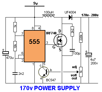

Při čtení stránek vzkazníku radiojournal.cz jsem zaregistroval požadavek na přenosný zkoušeč magických ok. Je to jistě dobrá věc, protože na burzách se prodá kdejaký šmejd, že. Přikládám schéma jednoduchého zvyšujícího měniče, indukčnost je vinutá na toroidu. Stálo by za zkoušku použít nějakou hotovou z vadného spínaného zdroje.
Dále může tento zdroj sloužit pro napájení anod bateriových přijímačů, ale v tom případě jej bude nutné vložit do krabičky z pocínovaného plechu (hotové má GES) na výstup a vstup zapojit vhodný lc odrušovací člen.
(5.89 KiB) Zatím ještě nestaženo

Milane, ztáhl jsem , zkusím bast, pokud se zadaří, dám poznatky. Zdroje nějaké i s cívkami vyhrabu.
Zjišťuji, že ač jsem stáhl, hlášení:Zatím nestaženo !!!

Také to vyzkouším. Uvidíme jaká je "chodivost" tohoto zapojení. Líbí se mi, že je použita pouze jedna snadno dostupná cívka a nemusí se vinout trafíčko... Spínací tranzistor a rychlou usměrňovací diodu také obsahuje každý PC vrakový zdroj vícekrát. Napájet to budu 6V, regulaci napětí vynechám, ta ve zkoušeči nebude třeba. Pro regulaci -Ug1 mag. oka zkusím zařadit katodový odpor se zkratovacím spínačem. 555 zkusím klasickou i cmos, uvidíme.
Problém s nestaženým obrázkem tu mám víckrát, nevím co je špatně ? Je moc malý ?

Dnes jsem si s tím trošku hrál a musím říci, že pro účely zkoušeče magických ok to nebude ten pravý ořechový zdroj. Potřeboval bych aby již od 5 voltů dával něco přes 200V, účinnost také není nic moc. Tento zdroj dává při :
6V napájení 107V na výstupu odběr 0,24A a akumulační indukčnosti 300uH
9V 242V 0,74A 300uH
6V 102V 0,24A 130uH
9V 239V 0,83A 130uH
Ještě zkusím změnit kmitočet, případně doplnit výstup o zdvojovač. Možná bude lépe se vydat jinou (modernější) cestou. Nebo zvolit jednotranzistorový blokovací měnič, ale ten zase potřebuje na trafu tři vinutí...
Ve schématu je chyba, z vývodu 5 musí být zapojen odpor 56k na + 9V. Já jsem regulační tranzistor vynechal a vývod 5 připojil na tvrdo k +9V.

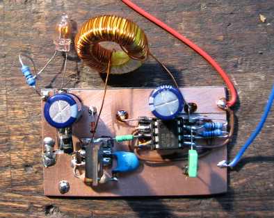

Měnič v provozu.
(32.4 KiB) Zatím ještě nestaženo
