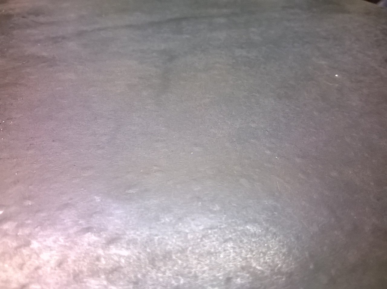

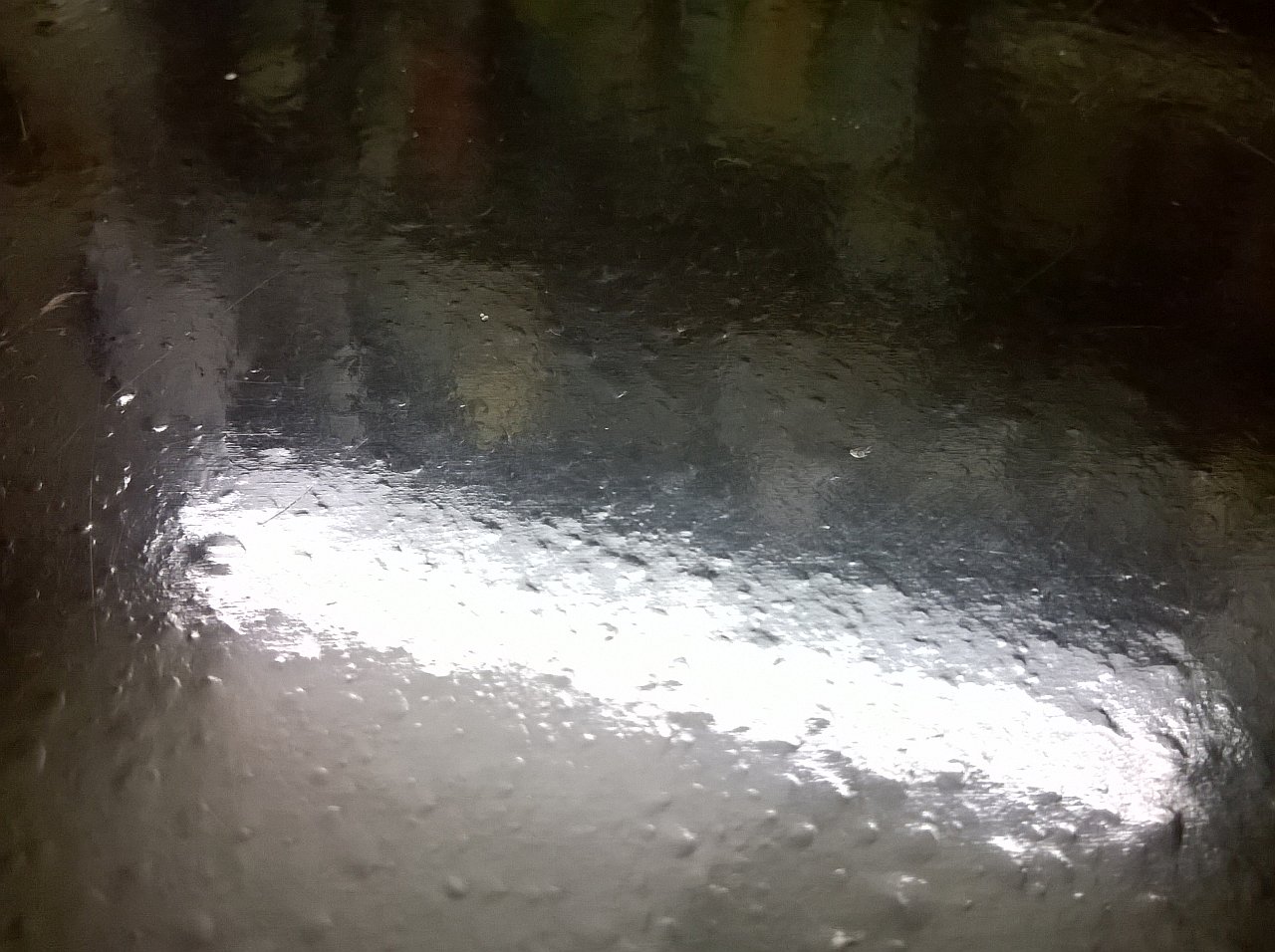

Pro leštění bakelitu se mi osvědčilo skřínku řádně umýt ve směsi prášku na praní + mýdla na praní a po vyschnutí vyleštit leštěnou na zašlé autolaky TEMPO. (vyrábí se již dlouho) Silichrom má velký brusný účinek, a nedosáhne se takový lesk jako s Tempem.

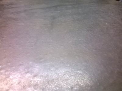

Bakelitové skříňky umývám podobným postupem: prací prášek v teplé vodě. Po namočení nechám skříňku v lázni chvíli "odstát" aby se narušily vrstvy povrchového kondenzátu z bytového prostředí, který tvoří zpravidla v každé domácnosti přítomné mastné výpary z úpravy jídel a spaliny z plynových vařičů.
Bakelit je termoplastová pryskyřice na bázi fenolu a předměty denní potřeby se lisují (lisovaly) ze směsi této pryskyřice a přidaných plniv. Vnější plochy bakelitového předmětu jsou vystaveny UV záření (i rozptýpenému - tj. i když přijímač není přímo u okna) a UV záření časem způsobuje degradaci pryskyřice, proto se vnější plochy po důkladném omytí a vyschnutí jeví jako "zašedlé", bez lesku. Míra degradace hodně záleží na typu plniva. UV eroze způsobí, že mikroskopické částečky pryskyřice se oddělí od směsi, se špínou je umejeme, plnivo zůstává, a tím plocha ztratí lesk.
Povšimněte si, že vnitřek bakelitových radioskříněk je po umytí téměř vždy nesrovnatelně lesklejší, než venek! Uvnitř totiž nepůsobí UV záření, nebo aspoň ne tak intenzivně, jako na plochy povrchu.
POZOR - k mytí NEPOUŽÍVAT houbiček na nádobí s ploškami pro odstraňování přiškvařených zbytků jídel!!! Způsobily by škrábance! Ideální jsou plastové kartáčky na ruce, štětce s tvrdým vlasem nebo staré zubní kartáčky.
K alespoň částečnému navrácení původního lesku degradovaného povrchu je nutné použít přípravek, kerý má jednak částečně abrazívní (brusné) účinky, jednak obsahuje pastu, která povrch po vyleštění konzervuje a "propojí" mikroskopické nerovnosti. Leštěnka na staré autolaky je pro takové účely opravdu ideální.
Na kterémsi dávném klubovém setkání jsem předváděl bakelitovou skříňku z přijímače Rektra, která byla popsaným způsobem umyta v lázni z pracím práškem, vysušena a poté na horní vodorovné ploše vyleštěna čtyřmi různými tehdy dostupnými leštěnkami ve 4 ohraničených pásech. Článek (bez fotek) je v některém starším Radiojournalu, aniž bych ho nyní hledal, pamatuji se, že nejlepší účinek měla i Milanem zmiňovaná leštěnka na starší autolaky a na druhém místě v lešticím účinku se kupodivu (!!) umístil tehdy prodávaný tzv. čisticí/lešticí krém na koženou obuv se silikonem, tj. tuhý krém v ploché plechové krabičce, což bylo překvápko k neuvěření.
Diava a podobné přípravky sice na kratší dobu vytvoří jakýstakýs lesk, ale "táhnou" prach a až za nedlouho vyschnou, povrch bakelitu je zase šedivý a pokrytý nachytaným prachem...

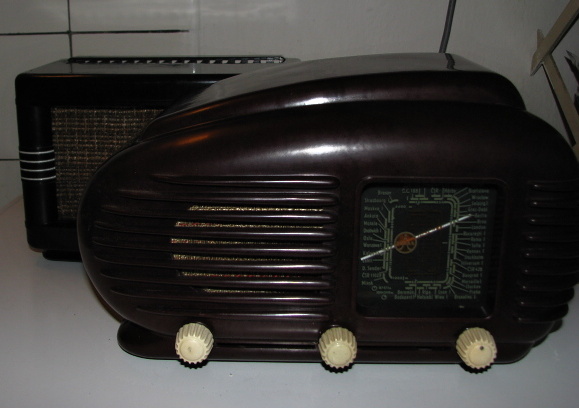

UV degradace bakelitu je nejvíce patrná při sundání knoflíků z př. Talisman 306U.

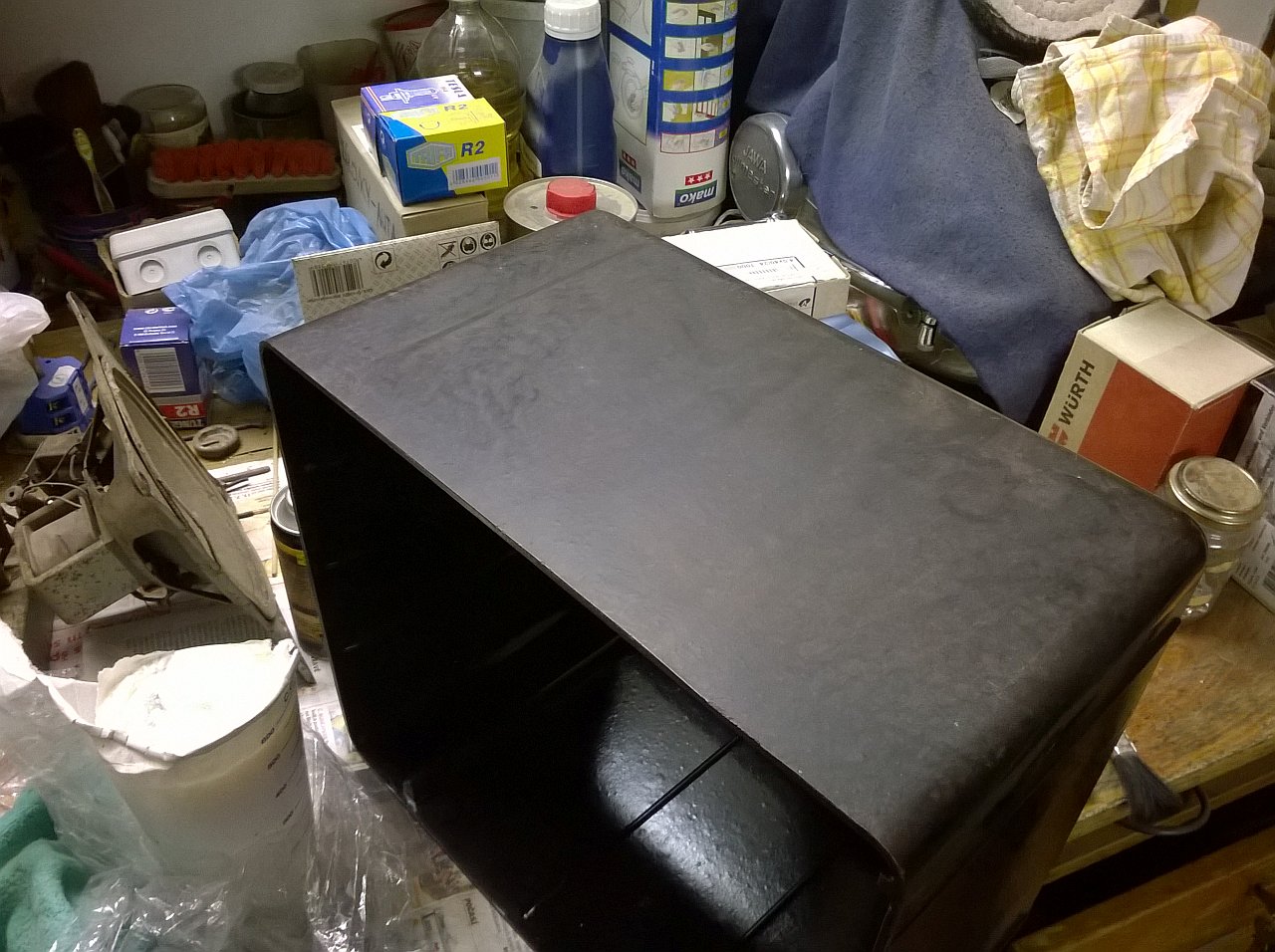

No jo Tempo, ale který? V drogérii mají vystavený čtyři tempa, jedno v plechovce, dvě v plastové flašce a jedno v tubě a každý umí trochu něco jinýho, i když minimáně na třech bylo cosi o leštění.. Nakonec jsem vzal to v tubě, vyleštil jsem si s ním Talismana a moc se neleskne abych pravdu řekl
Re: pár tipů z praxe
Tempo v tubě, základ je tedy správný.
No takové leštění do vysokého lesku, to zabere čas, rozhodně to není práce na 15 minut. Musíš se víc snažit

Takže rozpatlat, nechat trochu zaschnout a leštit půl hodiny? To je spíš Šnečí Tempo
Spíš napatlat na hadřík a hned krouživými pohyby roztírat.Starý oxidovaný bakelit se musí touto pastou jemně zabrousit. Nakonec pak nechat zaschnout a přeleštit. Pokud povrch hodně v dezolátním stavu pomůže Silichrom, ten je hrubější, pak Tempo. Skřínku je nejprve nutno umýt, jak je napsáno výše.
