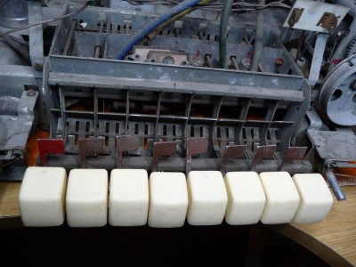

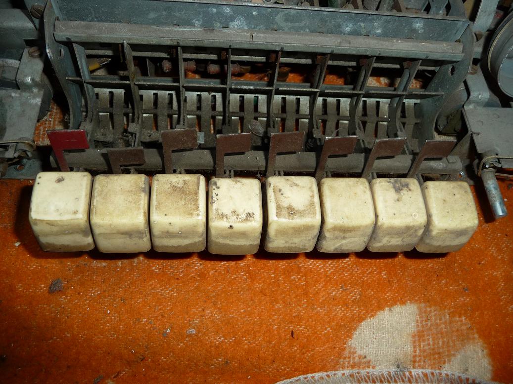

Tak zase něco k nakousnutí.Tl. soupravu jsem nakonec musel dočistit 800 papírem.
Syntetika, co vypadala původně jako špína tam držela jako hrom. Čím provést povrchovou úpravu proti špinění? Jaké jsou Vaše praktické zkušenosti, podělíte se? Dávám sem i kvůli mladým, dřívější metoda = dát nové, už není tak bez problému, nejsou ...

Zkusil bych je ručně vyleštit nejdříve Silichromem a pak Tempem.Ale tento problém jsem zatím nikdy neřešil.Stříkání barvou asi není vhodné, protože tak se při používání ošoupe.

Očista plastů také.
Blíží se vánoční doba, snad neporuším reklamní tabu, když se podělím o osobní praktické zkušenosti s čistěním mých miláčků. Používám na kov, dřevo, bakelit, plasty (háklivé na aceton, který je dokonce destrukční na jejich povrch) výrobek „CODI ENERGIC“ made in SPAIN, který jsem před časem „uzmul“manželce v kuchyni. Používá ho na čištění zaprskané trouby po tříapůlhodinovém pečení bůčku – tento skvost (BŮČEK) je po takovémto čase s čerstvým chlebem k večeři nejlepší
Tedy musím podotknout, že je vhodné nejprve vyzkoušet si na vlastní bakelitové klice nebo demolovaném dřevěném či plastovém rádiu účinnost tohoto drijáku. Pokud tato klika, dřevo, nezmění razantně vzhled povrchu vlivem tohoto odmašťovače - , našli jste správný poměr mezi okamžikem nanesení na znečistěný materiál a jeho opláchnutím obyčejnou vodou. Čas je v přibližném rozmezí od jedné do pěti minut, podle vrstvy špíny. Na jemné povrchy je možný ředěný rostok. Někdy je vhodnější opláchnout dříve a opakovat nátěr po drobném a hlavně opatrném mechanickém narušení nánosů. Jemné ručičky je lepší co nejdříve opláchnout mýdlem a vodou, natřít indulonou a nenechávat tento přípravek dlouhodobě působit na pokožku – „já mám kůži hroší, mně se to netýká“ nedoporučuji, to už raději gumové rukavice. Předmět je většinou dokonale odmaštěný, tak je vhodné ho povrchově ošetřit – viz talismánci (ošetření včelím voskem) nebo knoflíky a bedýnky od Detvan rádia(obyčejná voda) vystavené v Galerii na tomto Fóru pod mým jménem.
PS Výrobek není v běžné tuctové drogérii ani „super-hyper-mega betonových maloobchodních skladech s pokladnami“, prodává se s rozprašovašem v balení 0,75litrů - pro mladší = 750ml, cca za 250Kč – abych nedělal úplnou reklamu = SZ na dotaz.
Přeji pěkný úklid nejen doma manželkám v kuchyni.

Pánové děkuji za rady.Na tlačítka Silichrom = paráda , na žaludek bůček = také nádhera. Žlučník to zvládl díky tekutému rozpouštědlu tuků na bázi švestek, (aplikováno před i po bůčku).Oběma díky. Tedy i Vám oběma

Ještě malou ukázku použití přípravku na bakelitových knoflících Detvana a na běžném plastu DO

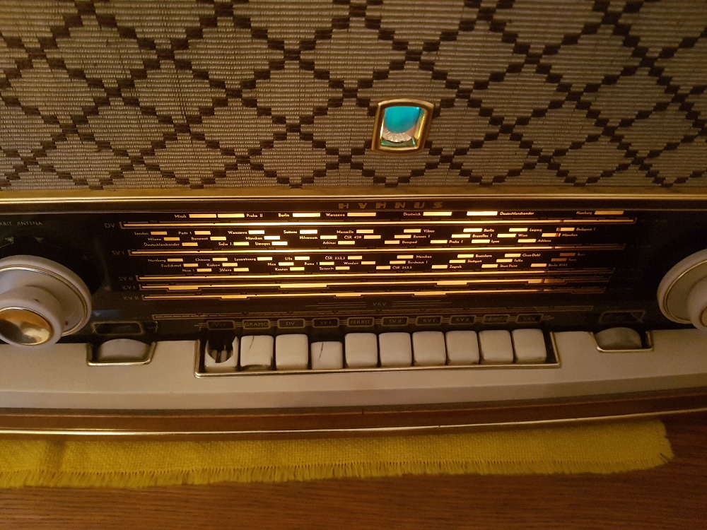

Zdravím pánové, nemáte někdo k mání něco tlačítek na radio Hymnus,i jen hmatníky....

Zdravím, někde bych měl mít náhradní, ale musím je vyštrachat. Předělával jsem ten svůj kutloch a teď v tom mám trochu zmatek. Jak rychle to spěchá
Jinak toho Hymnuse mám od kamaráda ve velmi pěkném stavu, ale zatím jsem ho nezkoušel pustit bez kontroly vnitřku, zatím na něj nemám časochuť
Dokonce je k tomu i návod obsluhy(také někde) i paragon

To: Heptoda, poslal jsem mail, tři kusy by byly k dispozici.H.W.
