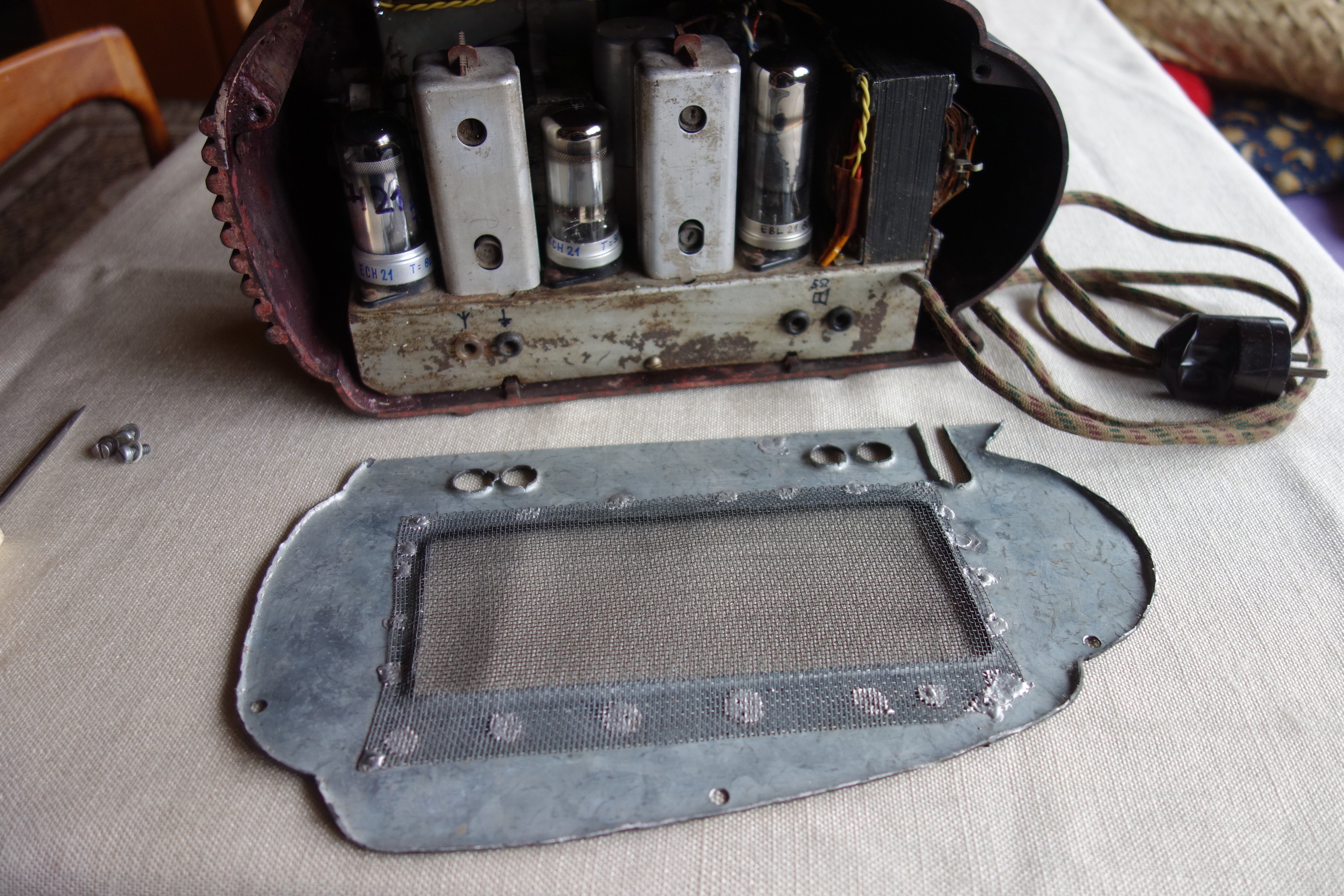

Uvnitř bedýnky bylo chassis ze železného plechu. Naohýbáno bylo klempířsky čistě, kdysi natřeno stříbřenkou podobnou té, co se s ní natíraly roury od kamen, teď však místy orezlé a oloupané. Detaily byly ohýbány v kleštích či ve svěráku, hrany a otvory opracovány pilníkem, vše ale uděláno řemeslně čistě.
Rozvržení součástí přesně souhlasilo s rozvržením talismanským, až na síťovou část s transformátorem. Zde bylo celkem vtipně využito jinak prázdné boční dutiny "amerikánské" talismanské skříňky, trafo tam pasuje na fous.

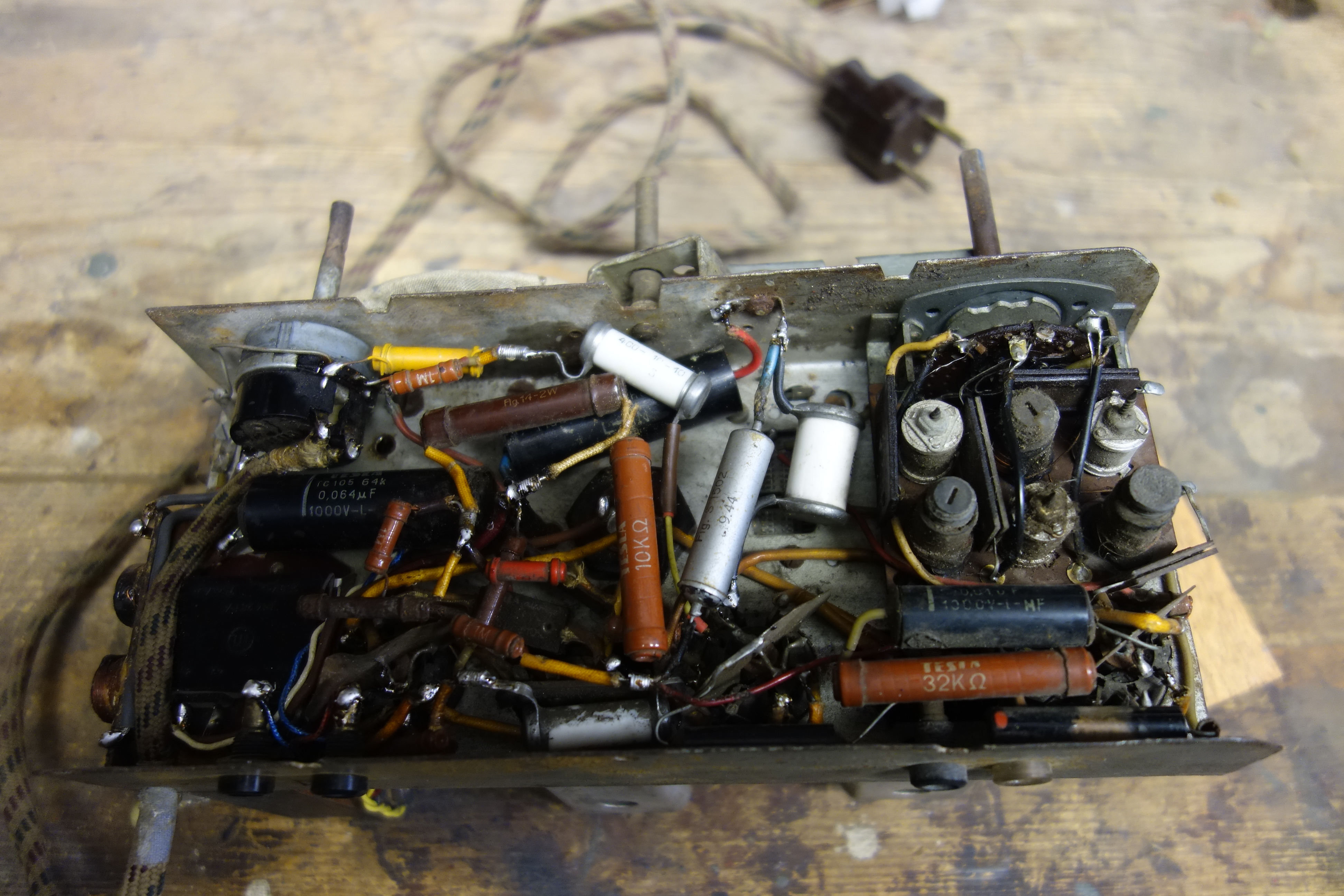

Rozložení součástek pod chassis též celkem věrně kopíruje talismanský vzor; součástky jsou typické "šuplíkové" zásoby charakteristické pro padesátá až šedesátá léta století minulého. Na kritických posicích (vazební kondensátory atd.) jsou použity zjevně inkurantní tropikalisované sikatropy či pakotropy. Anodové napájení je usměrňováno plochým (selenovým?) Graetzem od Mechaniky, přišroubovaným zadní plochou k plechu chassis, což zajišťuje jeho dobré chlazení. V celém přístroji jsem nemusel měnit byť i jedinou součástku.

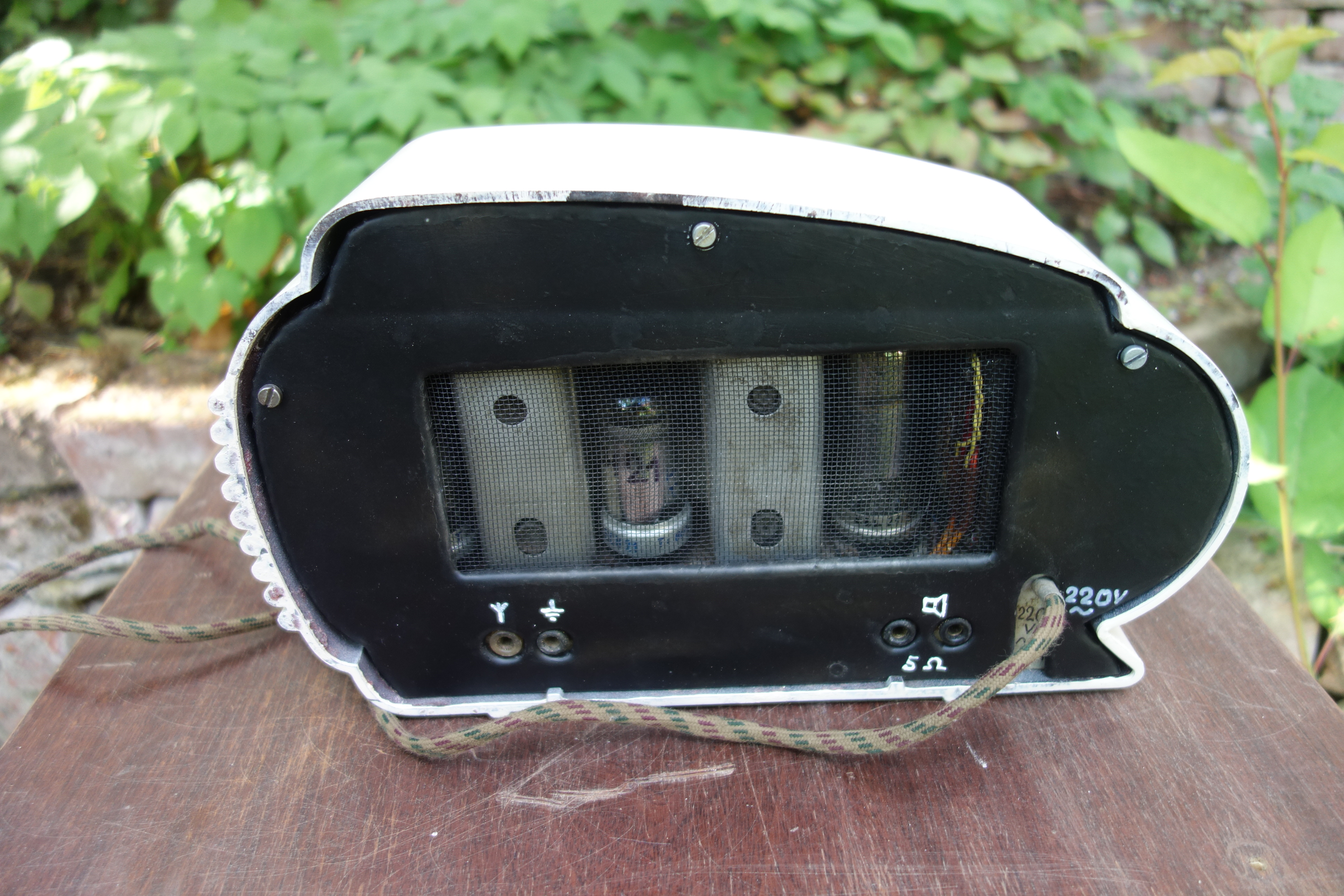

Protože rádio má síťový zdroj s plnokrevným transformátorem a je tak galvanicky od sítě odděleno, může si dovolit luxus plechové zadní strany. Ta je zjevně vyseknuta z klasického pozinku a větrací okénko zakryto klempířsky přiletovanou železnou síťovinou.
Černé rádio vskutku působilo až depresivně skličujícím dojmem. Celou skříňku jsem tedy obrousil, vytmelil karosářským polyesterovým tmelem, vybrousil čtyřstovkou dočista dočista a stříknul odstínem "slonová kost". Rádio dostalo novou stupnici od kolegy Balka a rozhodně teď vypadá neskonale líbezněji.
Takhle teď vypadá zezadu.
A takhle, s novou stupnicí zepředu.
