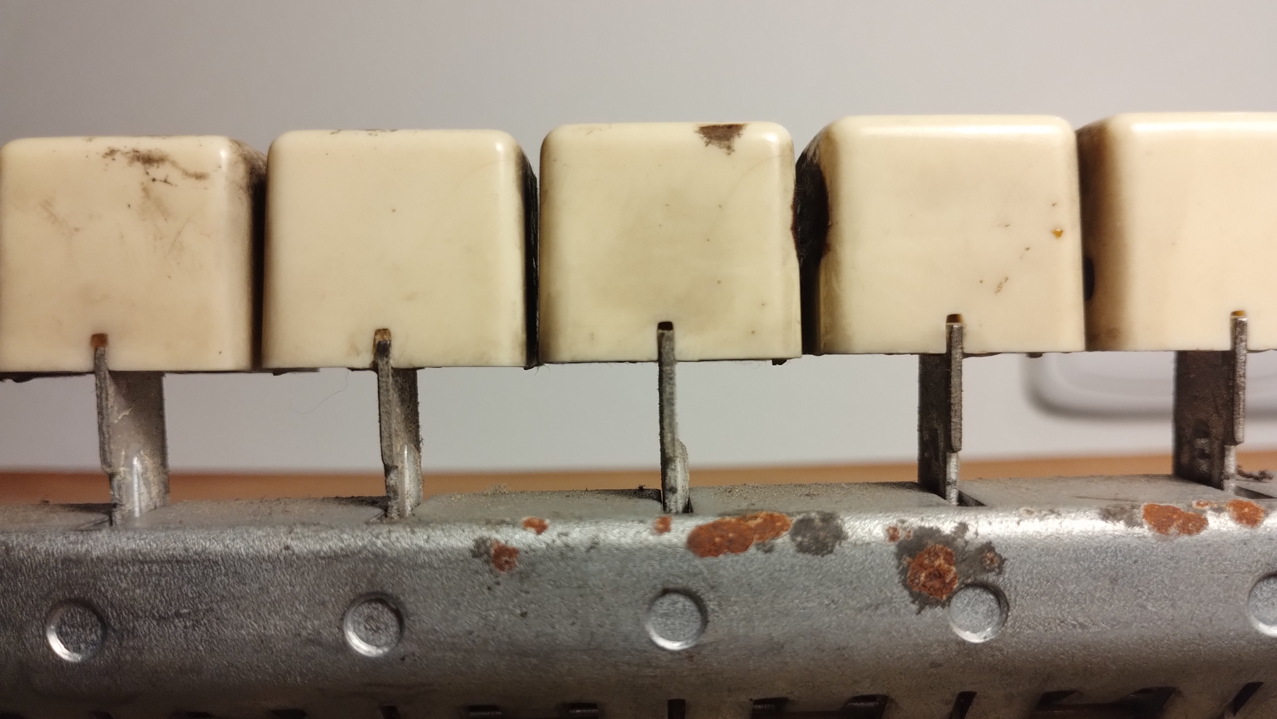

Jak vyndat a oživit bakelitová tlačítka
Příspěvek od Nitro1 » 06.08. 2023, 21:27
Dobrý den, mám lampové rádio Tesla maestro, které má vybledlá bakelitová tlačítka. Neporadil byste prosím někdo taková tlačítka vyndat a v domácích podmínkách oživit bakelit. Předem děkuji za jekékoli rady a nápady.

Re: Jak vyndat a oživit bakelitová tlačítka
Příspěvek od Peca » 07.08. 2023, 08:21
Není to bakelit, ale nějaký polystyren. Nejjednodušší je ta tlačítka přímo na rádiu vydrhnout hadříkem a realem.
Příspěvky: 465
Příspěvek od Milan155 » 07.08. 2023, 08:24
Jestli jsou celá a drží , nevyndával bych je . Vyčistit tech.benzínem a tech.lihem třeba kouskem namočené tenké lepenky a hadříkem, ne aceton , leptá . Sejmout je lze , když budeš páječkou opatrně nahřívat kulisu co nejdále od plastu a opatrně s tlačítkem kývat nahoru a dolů . Na odstranění lepidla po sejmutí uvnitř tlačítka se mi osvědčila tenká frézka v mikrovrtačce . Zpět přilepit třeba kapkou Chemopren Extrem .
