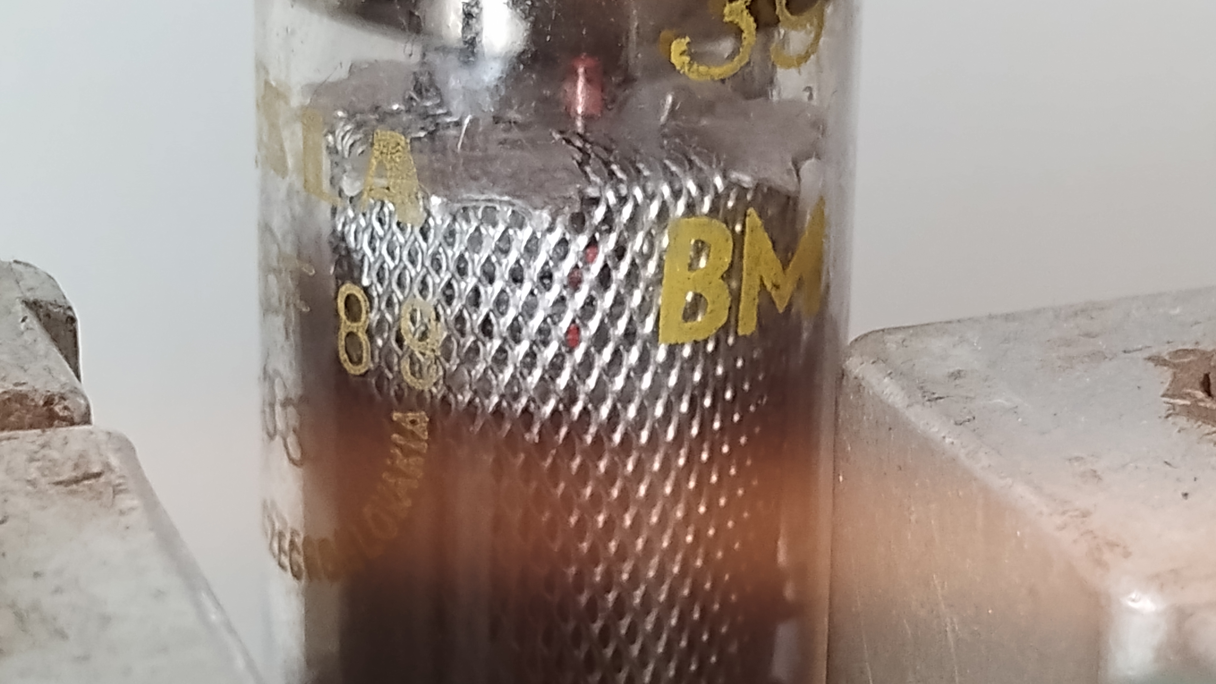

Dobrý den, mám výše uvedené rádio, které po spuštění chrčí. Při ladění
jeví aktivitu, ale nic nechytá ( ani na VKV ). Tak se ptám zda někdo nevíte čím by to mohlo být?
Ps : Boční lampy žhaví, ale prostřední mi přijde nějaká divná
( Přikládám její foto ).

Pokud na AM chrčí a na VKV šumí, ještě to nemusí znamenat závadu - VKV je v rozsahu 66-73 Mhz, takže pominu-li zrcadla, bez konverotru nic nechytí. A na SV bych s ohledem na zbývajících pár slabých vysílačů Countryradia a Českého Impulsu a Dechovky bez nějaké větší antény také moc nespoléhal - stačí, když to chrčené bude od nějakého kvalitního impulzního zdroje. Zkus dát do antény nějaký delší drát a to SV zkus proladit večer.
