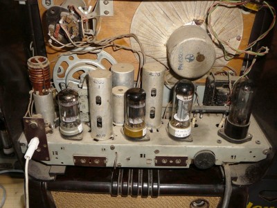

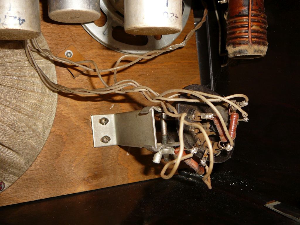

pustil jsem se do skládání přijímačů Tesla ACCORD 402U. Jeden kus má SV a 3xKV je bez štítku a zadní stěny. Zadá se mi divné že všechny vodiče k magickému oku jsou stejné šedé. Myslíte že to je originál?

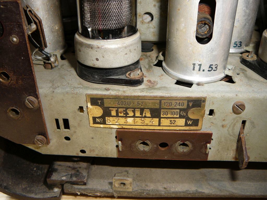

Druhý kus má štítek 402U-5z je u něj ale divné že má jak zdířky pro tnténu tak i přepínač rádio/gramo upevnění pomocí sroubů. Přijímač jsme koupil s úpravou na síťové trafo a osazení 2x ECH21 EBL21. Po odstranění transformátoru je poznat že tam původně byla patice pro UY1N. Co se mi ale nezdá je právě to připevnění pomocí šroubů. Máte někdo toto rádio ? Toto rádio má rozsahy DV, SV, 2x KV.
