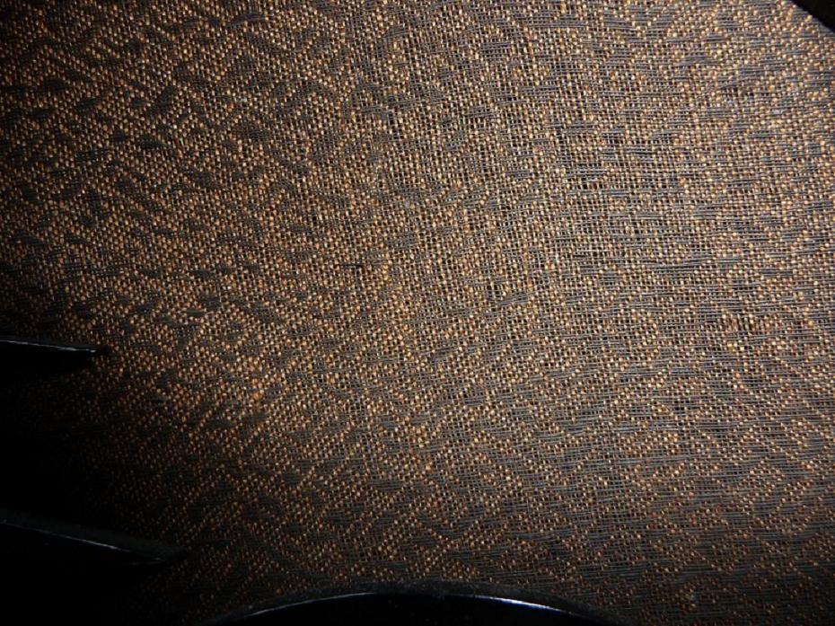

ZDRAVÍM CHLAPI,nemáte někdo doma k vyfocení nebo i fotky tohoto radia? Jde mi o šňůru,zástrčku,zadní stěnu a brokát.Taktéž tyto i sháním, máte-li můžete nabídnout
, nebudu se bránit.Ale MOC potěší i foto !!
Děkuji.

Zdravím, děkuji všem.Ale potřeboval bych i nějaké detailní foto! To tam nikde není.Hnědá je vždy hnědá, no z blízka je vidět detail, a o ten mi jde.Tak třeba někdo vyfotí v dobrém rozlišení,že?

Děkuji, znám a mám i vytištěno.Ale barevná fotka z nějakého zachovalého,tudíž asi ne renovovaného,kusu, to by bylo ono!Třeba někdo má či u někoho vyfotí.Naděje snad stále ještě je!

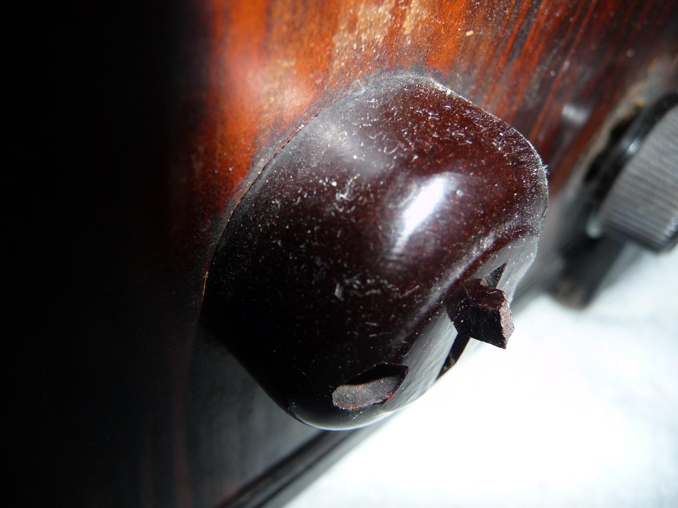

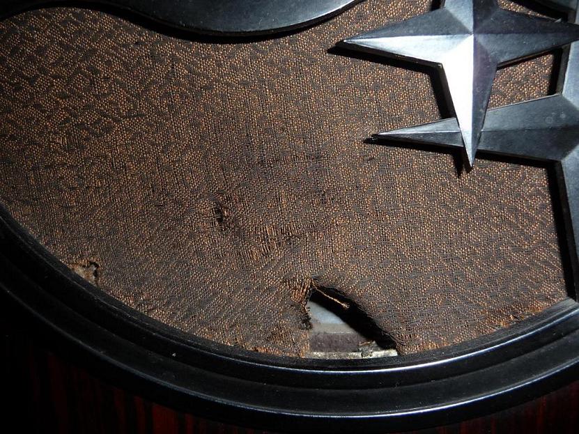

Zdravím, nemáte někdo v šuplíku páčku vypínače na Ph 930A ? Uvítal bych i detailní foto,(chybí mi venkovní část), nebo nákres, za účelem odlití duplikátu.Kdyby měl někdo kousek brokátu na opravu díry , rád odkoupím.Stačí i 5x5 cm,nejlépe 6x12
.Děkuji za Vaše nabídky či nápady a pod.

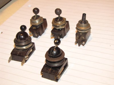

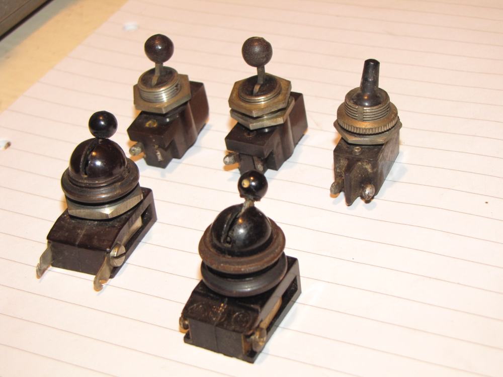

Tady je fotka několika páčkových vypínačů, pokud mne neklame paměť, tak ty dva v popředí jsou původní síťové vypínače z Philips 930. Průměr kuličky je 7mm.

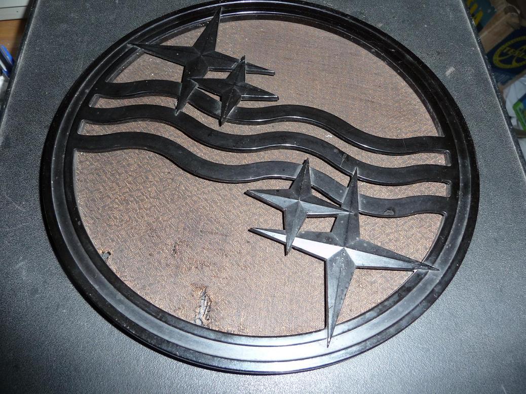

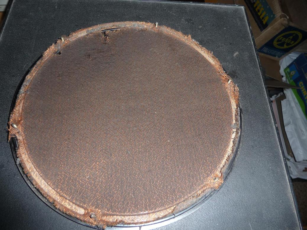

Tak jsem tu znova.Děkuji za fotky.Tak černé chmury se nekonaly, ten kus brokátu nakonec přeci jen byl vevnitř.
No, drží na dobré slovo.Muselo jít dolů repro a bylo vidět , že ten kus je zahnutý a bůhví čím to tak bylo přismoleno.
Skoro jsem se bál,že díra bude 2x taková.Sundat brokát dolů = totální likvidace.
V té drážce kolem drží jak přibitý.Uvažuji o podlepení.No, na trhu je spousta novinek-lepidel, tak se ptám.Čím? Jaké jsou Vaše praktické zkušenosti?Dovolím si předložit můj nápad.
1/Vzít polystyrénovou desku a na ni našponovat kus igelitu větší než bude lepená látka.
2/Na igelit našponovat látku na podlepení a udělat otvory pro šrouby které jsou na mřížce.
3/Natřít lepidlem, ale jakým ??
4/Mřížku s narušeným brokátem přiložit a zatlačit šrouby do polystyrénu A zatížit.
5/Bylo asi dobré udělat pod igelit kolečko třeba z tenkého filcu, o průměru o malinko menším než je v mřížce.Tím by se látka více vypnula.(cca 2mm)
Tolik úvaha.Co vy na to,ještě se nic nedělá,tak dejte své zkušenosti k dobru.Hlavně ČÍM přilepit.Jinak o článcích na Radiohistorii vím, netřeba mě tam odkazovat.
Více snad napoví fotky.Všem moc předem děkuji.
