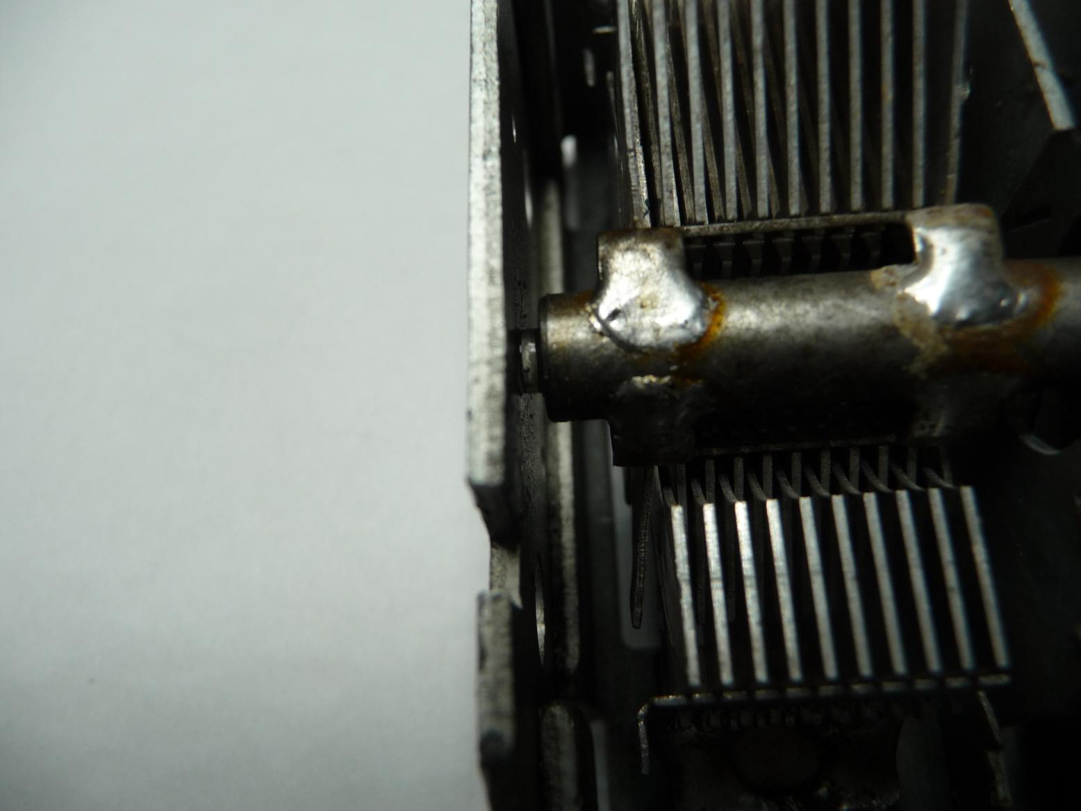

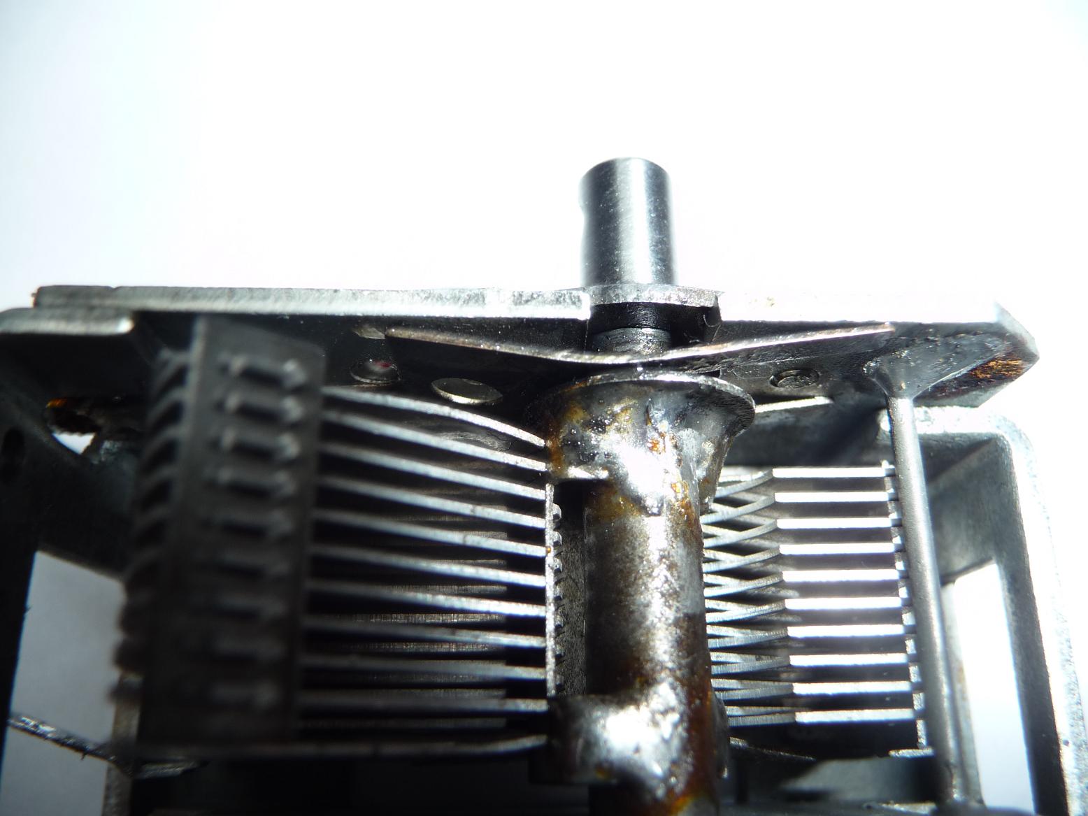

Zdravím všechny, mám malý problém.Lad. kondenzátor, respektive jeho rotor, se časem díky tření v "ložisku" posunul směrem proti kuličce(ložisku) díky přítlaku ploché pružiny na druhé straně.A tudíž dře.Máte někdo zkušenost s opravou? Mechanické prohnutí stěny kondenzátoru vidím jako úplně poslední.No ani s ním nemám zkušenost.Potřebuji posunout rotor směrem od kuličky.Díky za Vaše rady.

Čtu-li dobře ta je tam PN 705 08 . Přijímač je stavebnice,takže nic moc vodítko.Připadá mi jako jako z univerzálů, třeba Talisman a pod.Kulička je dle všeho skleněná.Červík či stavěcí šroubek je mi jasný, to je něco jiného.Spíš mi jde o to jestli to někdo opravoval / předělával, třeba na ten šroubek.Na propalování přes žárovku to není, dosedá to hodně.Po odtlačení je OK.Tak snad větší kuličku, či co já vím.Myslel jsem, jestli to někdo nedělal.

Zdravím,takže ještě jednou: ze strany kde je kolečko s náhonem ladění jsou 2 pružinky (nejdou seřizovat nějakými šroubky).Ty přitlačují rotor proti druhé straně kde je umístěna kulička.Z jedné strany zapadá kulička do důlku v ose rotoru a na druhé do dírky vyvrtané ve statoru.Ta kulička je opotřebovaná, no spíše než ona je vytlačený rotor či stator.Proto se rozhoduji JAK opravit.Zda dát VĚTŠÍ KULIČKU nebo udělat jakýsi štelovací šroubek.A NA TO se tu ptám: MÁ NĚKDO ZKUŠENOST??? Lépe a srozumitelněji to již nedokážu napsat.Ale co vím, je to, že tam ŽÁDNÉ jiné seřizování není.Přikládám 2 fotky.

Kedysi dávno, ešte v časoch aktívnej elektrónkovej éry (když rádio bylo mladé), som niekoľko takýchto "prípadov" vyriešil nahriatím osky rotora a jemným posunutím rotorových plechov ako celku na tejto osičke. Medzeru, medzi statorovými a rotorovými plechmi som si vždy dopredu vymedzil nastrihaným papierom, piplačka. Hodinárska práca, pevné ruky, dobré oči (to by som už dnes dokázal ťažko) ale výsledky bývali vždy dobré. Je potrebná spájkovačka s dobrým príkonom a vhodným hrotom. Bolo to z dnešného pohľadu úplne bláznivé (nový duál stál asi 15 Kčs), ale oni tie sklené guličky robili snáď z plexiskla. :D

Děkuji za návod pane kolego.V mém těsně předdůchodovém věku tu zkusím tam, kde nic nezkazím :lol: . Zatím jsem z venkovní strany od kuličky přilepil mosaznou matičku a do ní umělohmotný šroubek s kulatým koncem místo kuličky :idea: .A pochopitelně kontramatku a zakápnutí barvou.Zatím OK.

Kryt zadního čela kondenzátoru v místě kde je vymezovací otvor pro opěrnou kuličku z vnějšku očisit a pocínovat, použít šroubek M 2,5 s maticí, matici předem po obvodu pocínovat, našroubovat do ní šroubek, závit nechat vyčnívat asi 0,5mm (kvůli vystředění), přiložit ke kondenzátoru a po obvodu připájet. Opatrně, aby pájka připájela jen matici, ne i šroubek :) . Pokud je k zadnímu čelu kondenzátoru aspoň trochu přístup, jde to provést i bez demontáže kondenzátoru. Po vystředění je vhodné šroubek zakápnout lakem

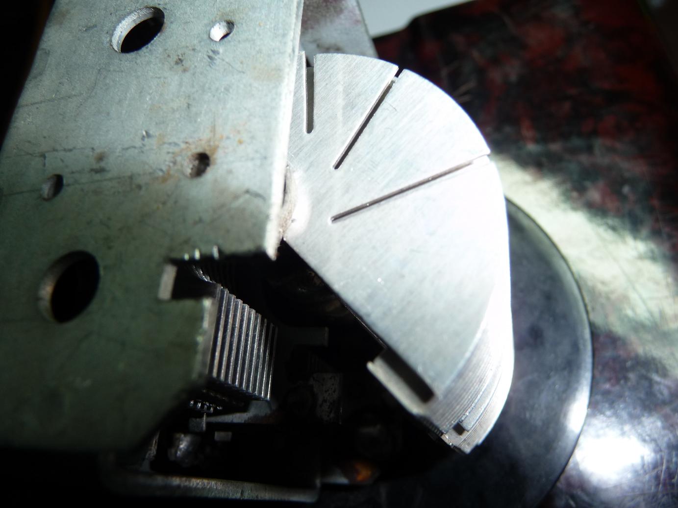

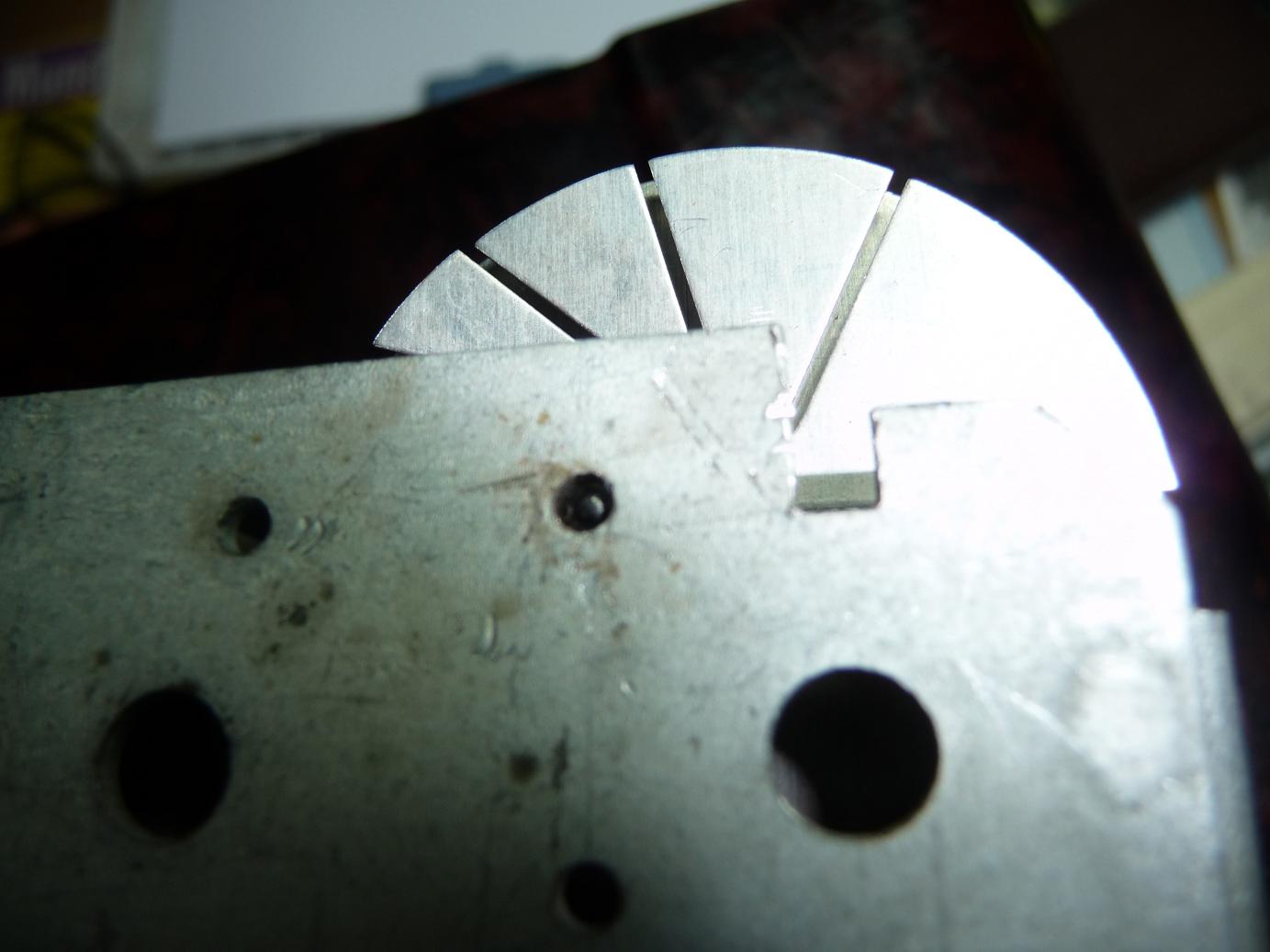

Na fotkách je dobře patrný malý zářez zhora v plechu vaničky ladičáku. Podle doporučení výrobce slouží tento zářez k adjustaci rotoru v axiálním směru, což je právě dotazovaný případ. Páčením provedeným silnějším šroubovákem ve správném směru dojde k axiálnímu posunu kuličkového uložení v zadní stěně vaničky a tím se opraví poloha rotoru vzhledem k plechům statoru.
Jelikož jsou u zářezu dobře patrné jakési škrábance, mám za to, že se to kdysi už někdo pokoušel udělat, asi s nevalným výsledkem. Pokud není vanička kondenzátoru (nebo plechy) nějak vážněji deformována, mělo by to vyjít. Podobná úprava funguje také u duálů Tesla v Rytmusech, Talismanech apod.
