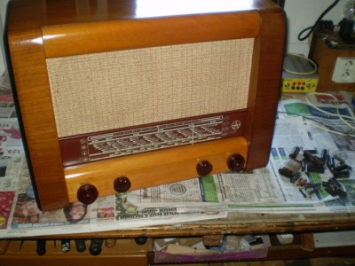

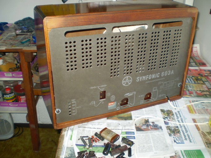

Další kousek chybějící do sbírky Tesla . Rádio je celkem v pořádku až na nějaké ty škrábance a ranky,
brokát také , zadní stěna je , viz obrázky . Uvnitř jako obvykle zasviněno , problémem bude

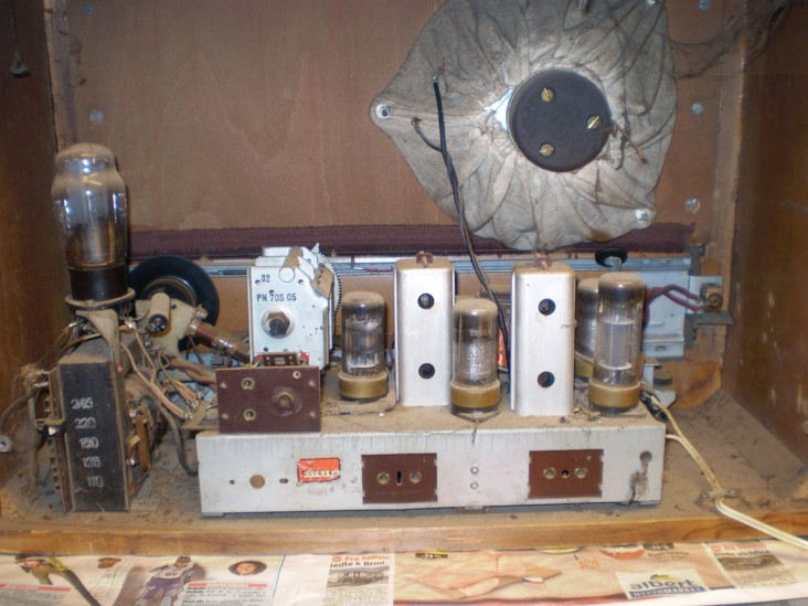

vyčistění ladicího kondu, asi ta soustava lanek a kladek majiteli vrzala, tak to olejničkou promazal a přitom zaolejoval uvnitř desky kondu :) . Časem se na to nalepil prach , chtělo by to vyprat v benzínu , ale celá demontáž a montáž je dost náročná, no uvidím, zda to půjde bez ní.

Rádio po větších obtížích s náhony ladění a pásmového ladění po výměně unavených pérek a pružin , lanek, promaštěných šňůrek a řady kondenzátorů a odporů je funkční. Zajímavá vada byla porušená izolace katoda /žhavení
elektronky ECH21 , která se projevovala výrazným náhodným "střílením" do zvuku . Na měřáku ale nic vidět nebylo, emise heptody i triody byly v pořádku . Při sladění tři se čtyř slíd. kondů 250pF v mf vadné - neměly kontakt, resp.
značně "pohyblivý", ačkoliv stříbro tam ještě bylo . Obdobné ve vstupu a v oscilátoru až na kulatý plecháč 50pF v g1 oscilátoru byly dobré. Zřejmě je to tím , že mf tvoří komínky se svými otvory na ladění a bordýlek dobře ofukuje
ty mf uvnitř. Není to první případ. Černé svitky jako obvykle katastrofa a všechny byly nahrazeny. Např. 1uF svitek ve filtru příčný proud při 250V cca 3,5 mA , tak to je skoro pozvánka pro hasiče. Potenciometr hlasitosti s tahovým
vypínačem - obé nefunkční, již někým opravováno , sešroubováno šroubky M2. Uvnitř zasr... černou suchou kolomazí.

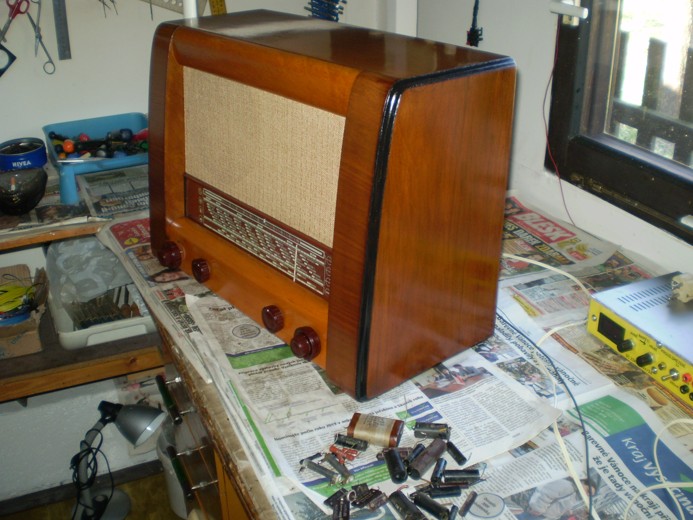

Pohyblivý segment tahové spínače, za který tahá osa, nasazen opačně, takže se předchozí oprava evidentně nezdařila, naštěstí nic neprasklo. Po vyčištění a seřízení je ok. Lak opraven jen voskem s olejem a Diavou , viz obrázky.Ve schematu z Kottka je chyba - odpor R8 v AVC musí být 1 M a ne 100k , ve schématu z návodu k údržbě je to správně .

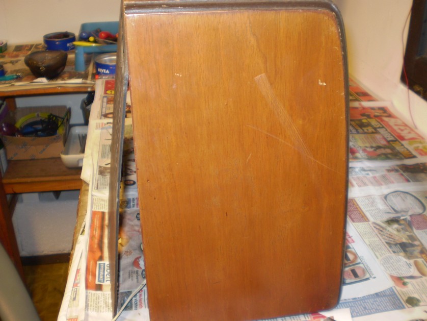

Upřesnit to samořejmě lze . Na tři skříně Tesla rádia s menším poškozením laku ( prasklinky,rýhy apod.) jsem použil následující postup :
Skříň umyta jarovou vodou a molit.houbičkou. Případné drobné hlubší ranky zatmeleny kalafunou za tepla . Pak jednotlivé plochy skříně bezchlupovým hadrem rozmyty technickým lihem popř., je-li třeba, světlejším lihovým mořidlem. Je třeba roztírat líh/mořidlo až do úplného odpaření na dané ploše, zpočátku se mohou objevit bílé závoje , ty pečlivě rozetřít popř. malinko lihu přidat do hadru.Lihu či mořidla ne moc, nesmí to plavat . Zacelí se tak většina drobných rýh , škrábanců a prasklinek v laku . Po vyschnutí cca 1 den natřeno směsí včelí vosk rozpuštěný v tech.benzínu ( pozor - ne benzínový čistič, vyžírá lak a zničí jej). smíchaný s trochou silik.oleje (ze spreje). Nanášel jsem opět hadrem za pečlivého roztírání cca 1-3 vrstvy, vždy po zaschnutí cca 2 hodiny. Poté rozleštěno 2x Diava opět bezchlupovým hadrem a necháno 1-2 dny vyschnout. Postup se nehodí se na šelakové politury, to je snad jasné, hodí se na skříně lakované nitrocelulózovými laky v hromadné výrobě, které mají lak celistvý, ale poškozený . Uvedený postup nevytvoří lak na větší ploše, je-li již pryč, takovou skříň je potřeba přelakovat.
