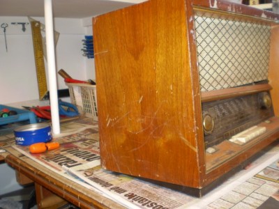

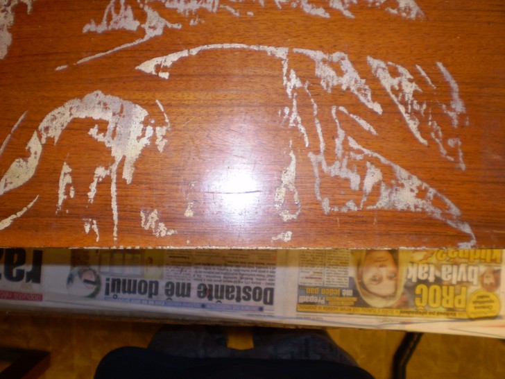

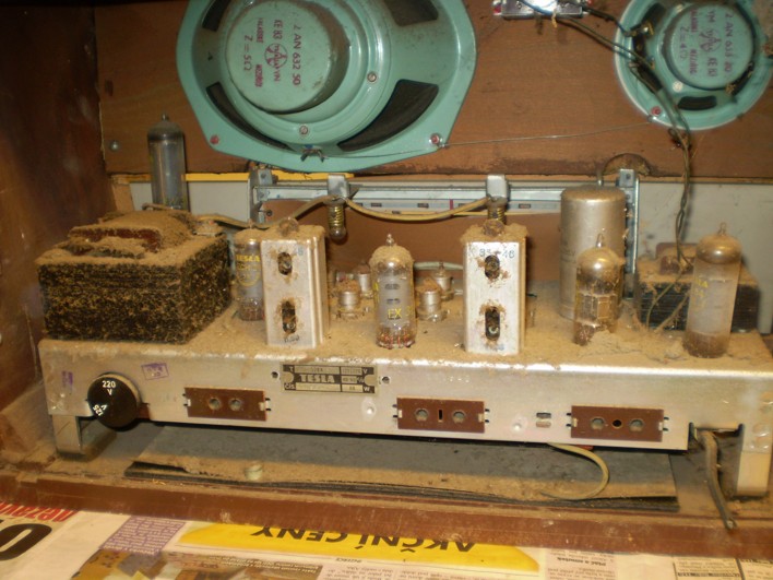

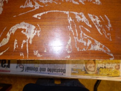

Tak další kousek k revitalizaci, vyroben kolem roku 1960 . Skříň je značně potlučená , chybí kousky dýhy a bude třeba nějaké to klížení. V celku pěkný je brokát . Uvnitř vrstva mastného prachu cca 5-10 mm . Ve sbírce mi chybí, tak snad se podaří tu skříň trochu vylepšit. Ostatní viz přiložené obrázky.

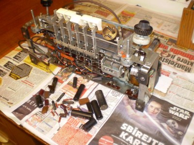

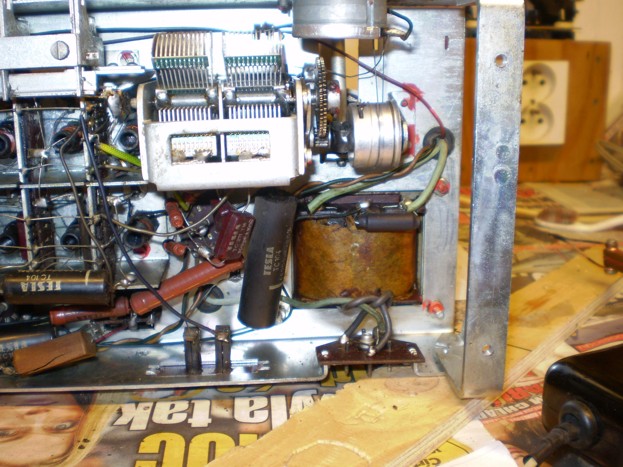

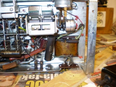

Dnes bylo ideální počasí pro práci v dílně . Pustil jsem se do šasi, pár problémů tam bude viz obrázek a další prasklé
skryté "karamelky" a vyteklé černé svitky. Nejvážnější problém je na síťovém trafu viz obrázek ty natekliny "čehosi".
Nejdříve jsem si myslel, že vytekl ten černý svitek C41 na polovině anod.vinutí trafa - ale do kopce to obvykle neteče . Vyškrábal jsem z těch nateklin cca malého panáka něco jako trochu vyschlý včelí vosk, zřejmě impregnace trafa. Tepelná pojistka na trafu nahoře po silnou vrstvou nečistot jako obvykle nadměrný proud nejistila. Orientačně
jen ohmmetrem vinutí jsou celistvá a mezi sebou a kostrou izolovaná . Jinak ten vosk prakticky zdegradoval gumovou izolaci kousků vodičů mezi voličem napětí a trafem , šla ven i s tím voskem v drobcích. Celé jsem to očistil a vodiče vyměnil za silikonové viz druhý obrázek . Udělám ještě orientační měření izolace 500V ss a po oživení, bude-li vše ok, změřím izolační odpor a unikající proud za tepla. Snad tam nějaká impregnace zbyla. Samozřejmě kontrola obvodů kolem EL84 , odkud ten problém pravděpodobně pochází . Svitky ale stejně měním vždy .

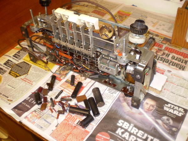

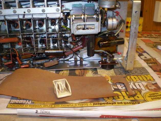

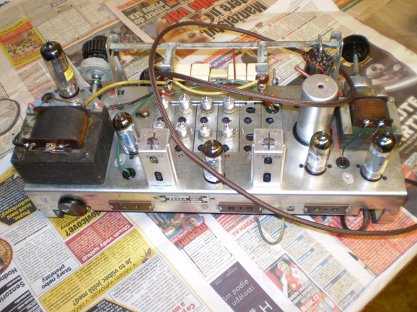

Šasi opraveno a sladěno , vyměněna kupa vadných součástek včetně pár slídových fialových karamelek , které mají kupodivu velké svody uvnitř. Svod cca 1M v potenciometru 5M/N odstraněn po dvoudenním máčení vnitřku v lihu a několikadenním sušení. Vše pod šasi bylo pokryto tenkou vrstvou usazené mastnoty ( bývá od plynového sporáku apod.), která se časem rozkládá s kyselými složkami a žere součástky i uvnitř. Největší problém bylo vyčistit přepínač, v podstatě nepřístupné kontakty při prvních měřeních nevodivé. Kontaktol, líh, benzín , štětečky , pásky ze silnějšího papíru a asi 4 hod. práce stačilo až na rozsah KV1 , který asi nebyl nikdy používán , takže kontakty byly zcela černé a nevodivé.No nakonec to také povolilo :) . Izolační odpor transformátoru změřen , zastudena síť / vše uvnitř spojeno při 500V i 1000V ss 560M, po dvouhodinovém provozu a oteplení trafa o cca 30 stupňů izol. odpor klesne asi na polovinu , takže trafo vyhoví. Střední hodnota proudu v primáru je asi 0,28A , takže trafo nemá žádný závit nakrátko. Kondenzátor 2x50M naformován a je v pořádku. Lampy : EL84 asi 70% , EABC80 T:70%, diody ok, ECH81 jedna T i H 100% , druhá T 70%,H 80%, EZ81 cca 50% , ale to zde bohatě postačuje , naopak, vzhledem v síti zde cca 235V je nějaký úbytek ku prospěchu ( rádio má volič jen 220V a 125V). Magioko EM80 svítí slabounce , za šera je výseč dobře viditelná.

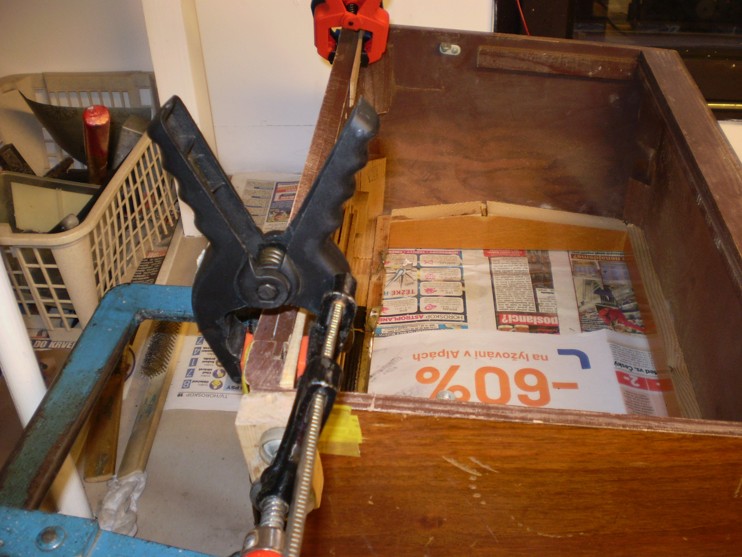

Schema zapojení z Kottka ( nic jiného nemám) zhruba odpovídá s řadou odchylek v hodnotách součástek , někde významných , třeba R21 ve zpětné nf vazbě má být 320R, je 680R , C44 je 25M (má být 64n), R20 v katodě má být 125R a je 180R (nebo spíše 200R, nečitelné) , těch 125R je úplná blbost , při předpětí 8V dle Kottka by muselo téci katodou EL84 64mA , což neodpovídá proudům uvedeným u anody a g2 . Z hlediska rozmístění součástek a zapojení je tak ze 70% shoda s Rondem 522A , ale třeba číslování kontaktů , zapojení v nf části atd. je hodně odlišné . Já jsem k tomu Rondu II jinou dokumentaci než to schema z Kottka nesehnal, na Radiohistorii.sk je zřejmě servisní návod, ale nedostupný. Tak ještě ta bedna, už se něco vzadu dole lepí :) .

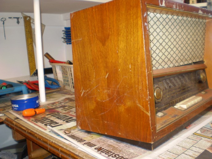

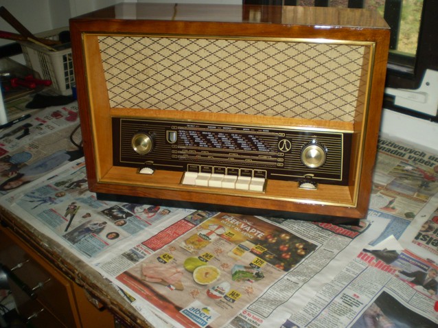

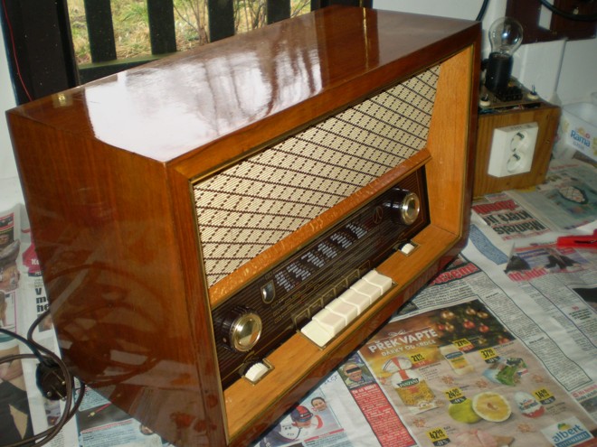

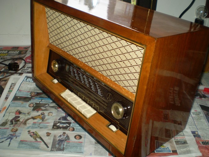

Tak konečně hotovo viz obrázky, původní lak přebroušen za mokra a přelakováno. Některé "rány" ve dřevě holt i přes tmelení atd. jsou vidět, no nesmí se na to koukat moc zblízka :) . Rádio je plně funkční až na slabé magioko,
je však méně citlivé než rádia se srovnatelným osazením elektronkami. Domnívám se, že mf zesílení je menší než
v originálu v důsledku "promaštění" cívek mf mastným povlakem. Bylo před čistěním vidět na povlaku, že mf fungují
přes dírky na ladění jako komínky a bordýlek se tam volně dostává . Tím klesne samozřejmě Q cívek , tudíž i resonanční odpor a zesílení.
