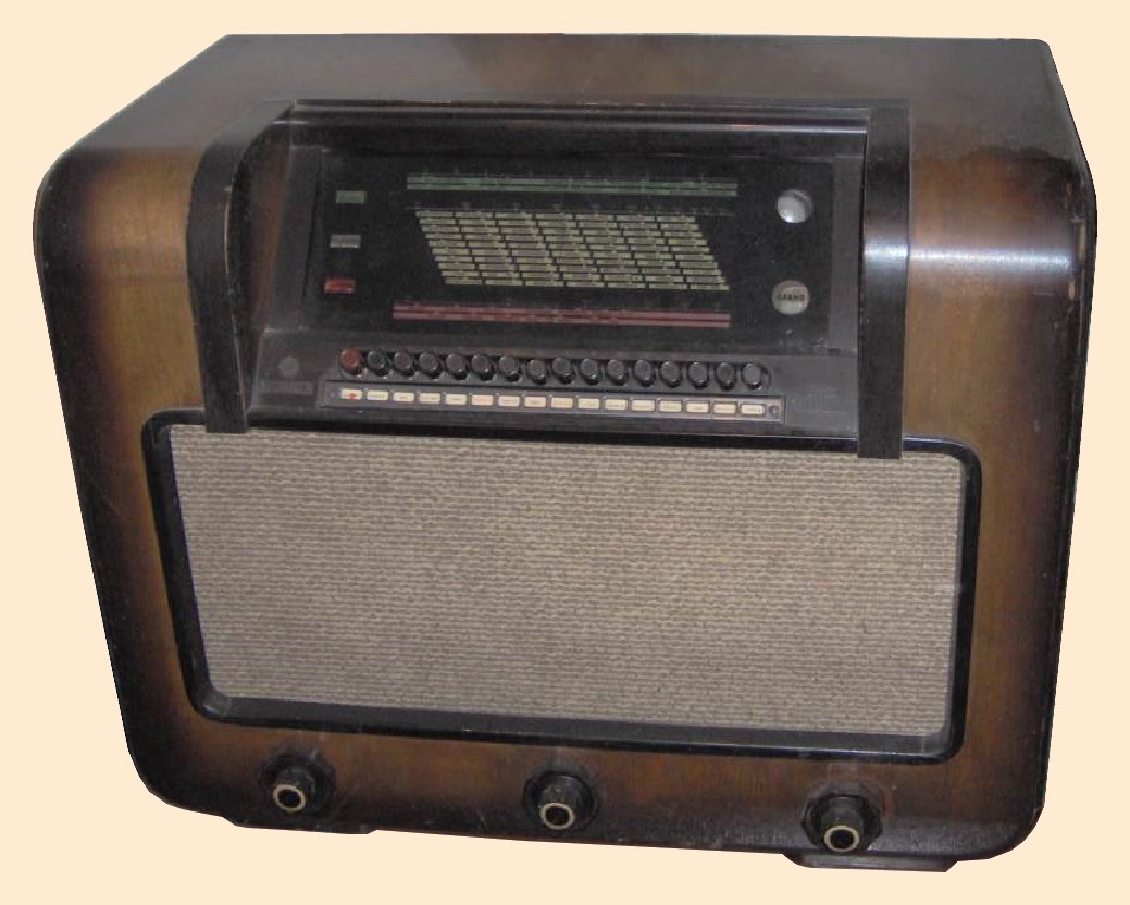

Dobrý večer, v dílně se mi ocitlo rádio Kongres se skříní v dezolátním stavu viz přiložený obrázek. Rád bych se zeptal zkušenějších "zachránců" podobných kousků na tři věci :
1. Bakelitové kulaté krytky přepínačů v bocích jsou vlepeny nebo jen naraženy ? Pro obnovu laku by bylo jednodušší
je před lakováním sundat , ale nerad bych zničil je nebo okolní dýhu .
2. Zepředu jsou na čele po stranách tenké černé ozdobné lištičky - je možné je nějak demontovat před lakováním nebo jsou napevno nalepeny ?
3. Je jasné, že po slepení skříně , vytmelení a opravě /nalepení odchlíplých míst na dýze bude třeba obnovit moření a lak. Můj problém jsou černé okraje a rohy skříně "do ztracena" . Četl jsem a viděl různé obrázky a postupy,
ale nic nevypadalo moc podobně originálům ( Radiomuseum , pan Peřina, atd.) . Poradí někdo nějaký osvědčený
postup a typ laku/černé barvy ? Někde jsem četl , že to někdo dělá černým mořidlem , to si nedovedu dost dobře
představit , hlavně ten přechod do ztracena, mořidlo se mně asi rozpije . Ale třeba je na to nějaký fígl.
Děkuji za radu/názory.

Jinak ty rohy se stříkaly černým nitrolakem od ruky pistolí. Někde na youtube to je. Vyžadovalo to asi cvik, dnes lze ty rohy nastříkat černým sprejem, ale bude určitě lepší si tuto nevratnou operaci vyzkoušet na něčem nanečisto. Vzhled skříně bude sice vypadat originálně, ale podle mého názoru to byla velice nešťastná móda, protože zdůrazňovala ponurý vzhled těchto rádií. A Kongres patří k těm nejponurejším. Zkrátka jako film noir, byla i rádia noir, s příchodem bruselského stylu zmizely i černé rohy skřínek radiopřijímačů.

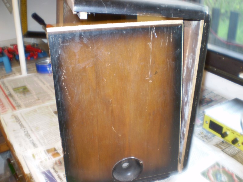

Díky za tipy a rady . Též při vší úctě , ten pokus pana Peřiny je právě ta katastrofa a důvod, proč se na způsob
"černění" rohů a krajů ptám. Několik podobných i horších se najde v gůglu v obrázcích. To bych to raději nechal
jen namořené původním odstínem a nalakované, bez té černé. Totálně to zničí celkový dojem podobně jako krásné rádio s flekem 15x15 cm na brokátu od zalívání kytek
. No u vidíme. Jo a ta bedna se mezitím rozpadla na 4 kusy,
tak to bude veselejší

Možná dva poznatky z pokusů :
- černá barva, jak vidno při snímání laku skříně, je na již nanesené asi mezivrstvě bezbarvého laku, nikoliv
jako první vrstva na skříni,
- sprejem není možné rohy stříkat , a už vůbec ne bez nějakého zákrytu/clony\upravené trysky apod. Důvodem je prostá skutečnost , že sprej má odhadem kužel stříkání nejméně devadesát stupňů , což při vzdálenosti spreje
při stříkání od rohu 30 - 40 cm znamená při úhlu stříkání 45 stupňů , že barva zasáhne prakticky celé plochy od rohu dál. Když se dá sprej blíže , je barvy moc viz třeba obrázek od pana Peřiny a jemný závoj se nevytvoří.
Mám přislíbenu zápůjčku airbrush zařízení s dvojčinnou pistolí včetně zaškolení , takže po vyzkoušení poreferuji.
