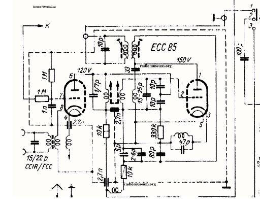

Našel jsem tohle gramorádio. Bedýnka je sice trochu rozeschlá, bez nožiček, ale mám z něho radost - už jako malý kluk jsem vyhandloval R4400, u kterého stačilo akorát opravit mechanismus ladění a dodnes hraje jako jedno z nejlepších. Pomalu ho rozhýbávám, AM už hraje, VKV šumí a evidentně ladí (dnes již v "území nikoho"). Stáhnul jsem k němu schema vstupní části, mám v plánu ho přeladit na normu CCIR, ve schematu je i tato možnost uvedená. Mám to schema chápat tak, že by stačilo vyměnit kondenzátor mezi vstupními svorkami a ten v anodě první triody snížit ze 7 na 1 pF a pak jen doladit trimry?

Přimlouvám se aby se původní vstupní jednotka nepřelaďovala, ale aby se použil konvertor CCIR/OIRT. Tato vstupní jednotka má na dnešní poměry mizernou selektivitu i citlivost.
Prakticky byla určená na příjem jednoho či dvou VKV vysílačů a to i v CCIR provedení. Také nemá AFC, takže po půl hodině provozu je potřeba doladit...

No ještě si to rozmyslím. Nicméně to R4400 co mám od mládí i tehdy na VKV hrálo velmi pěkně všechny čtyři tehdejší stanice (1.TV program, Praha, Vltava a Hvězda - bydlel jsem v Budějovicích), oproti těm pokusům z Tesly Bratislava, které ani to AFC moc nepomohlo...

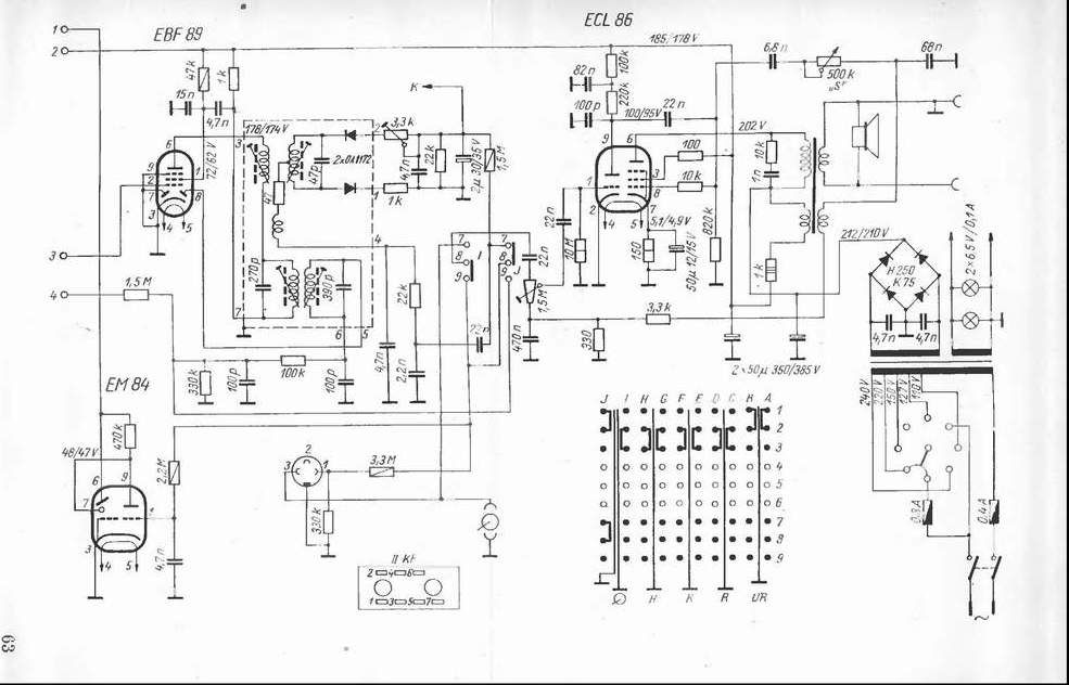

Na tom GR4400 jsem momentálně narazil na problém v tom dvojitém potenciometru - sice funguje, myslel jsem, že je jen povolený, ale při bližším ohledání jsem zjistil, že je ten odlitek se závitem rozpadlý na několik kusů. Lze ještě někde sehnat takový dvojitý nezávislý potenciometr ?

Takže jsem v HADEXU koupil dvojosý český potenciometr 2x100K. Původní je sice 1,5M na zvuk a 500K na tónovou clonu, ale vyměnit dráhy nešlo (maďarský versus český typ). Je větší, ale po drobné úpravě tam vlezl. Byť je hodnota ani ne desetinová, AM se s tím popralo bez úpravy, u FM jsem zatím snížil ten 1,5MOhm odpor od poměrového detektoru a uvidím, jestli bude hlasitost dostatečná.
