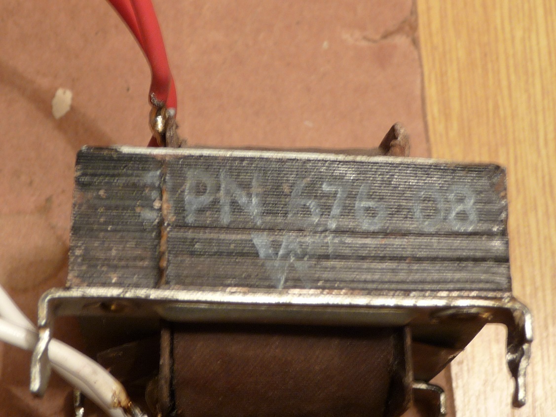

Zdravím, máte někdo data k tomuto tráfku? Díky.

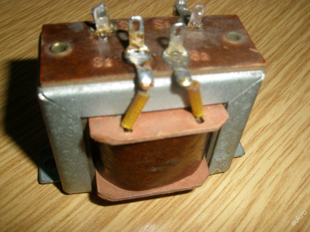

Tak mě napadá, nebylo i u EBL21?
Jaké jsou parametry toho na fotce, myslím VT31, že to je.
Re: 3PN 676 08
Jestli je to VT31, tak je to výstupák z amatérské stavebnice Super Mír pro 6L31, k identifikaci bych musel rozdělat toho Míra.

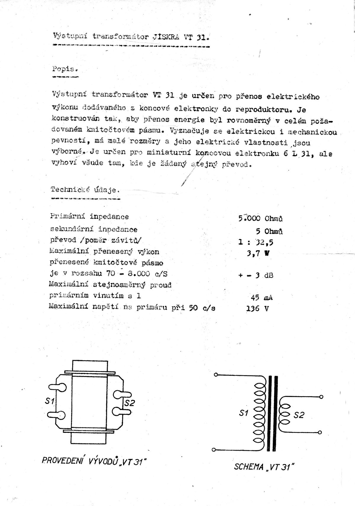

Informace o trafu VT31 jsou u pana Balka na jeho stránce.
Re: 3PN 676 08
Ano, info o VT31 jsem našel na Radiohistorii. http://www.radiohistoria.sk/Oldradio/ma ... E/VT31.jpg Kol. Balek http://www.balekvaclav.sweb.cz/download/trafa/vt31.gif má na svých stránkách totéž, jen v horším rozlišení.
Ale k tomu 3PN 676 08 jsem nenašel pořád nic.
Ten trafáček VT31 na fotce není můj, je to foto půjčené z jiného portálu. Níže potom dnes přidávám ten vypálený na obou vinutích z jakési 2lampové samovýroby...
Naposledy upravil(a) Heptoda dne 08.04. 2016, 14:22, celkem upraveno 4 x.
