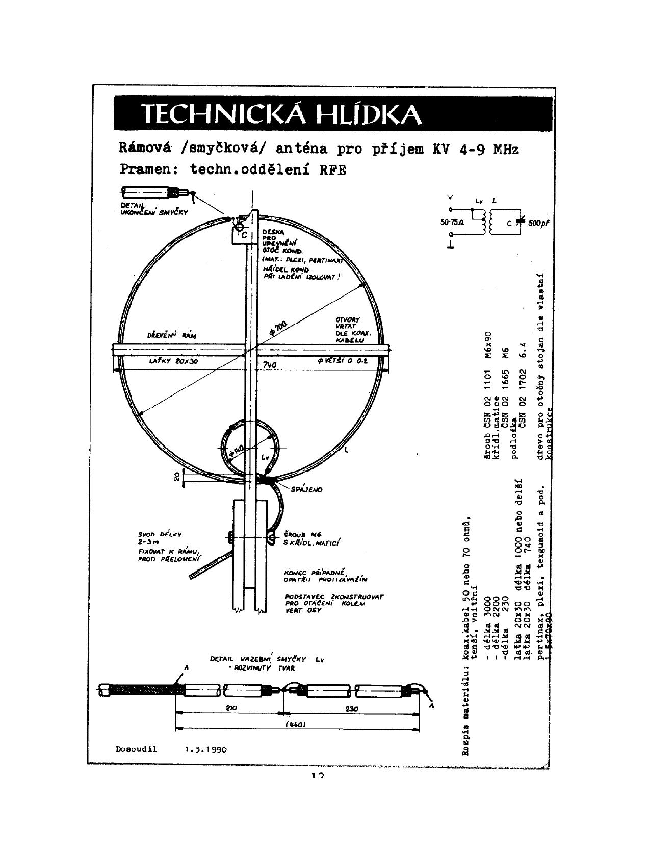

Měl by někdo nákres rámové antény která byla někdy v 80. letech popsána v rádiu Svobodná Evropa ?
Na stránkách radiojournalu je nyní odkaz na video kde se o ní pamětník také letmo zmiňuje www.youtube.com/watch?v=WjT3SJNAV-Y .Viděl jsem toto video již před časem, je v něm popsán též zajímavý a hodně svérázný návod na rámovku vyrobenou stylem co dům dal. Začíná v 19:50 minutě příspěvku.
Mě by ale zajímal původní návrh antény, myslím, že se to jmenovalo "rámovka 84" ?

Ja som ju vtedy robil pre jedného známeho čo pravidelne počúval RFE, myslím že mám doma aj kdesi popis, pohľadám ho... Priniesol mi vtedy na mgf kazete nahratý podrobný popis schémy konvertora (SW/MW), a potom aj tejto rámovky. Viem že to bol drevený kríž s jedným závitom TV koaxiálu (vtedy sa predával taký zelený), ladiaci kondenzátor, a väzobné vinutie bol tiež závit z koaxu ale menší priemer... rozmery si napamätám, skúsim pohľadať...

Doma som pôvodný návod nenašiel, len schému toho konvertoru, ale som si spomenul že bola publikovaná v jednom z čísel DX Revue, tak som ju vyhľadal...akurát ju sem nemôžem priložiť ako *.doc ani *.pdf... poradíte?
Re: rámovka 84
Příspěvek od Milan » 19.08. 2015, 08:39
Dobrá práce, díky !
