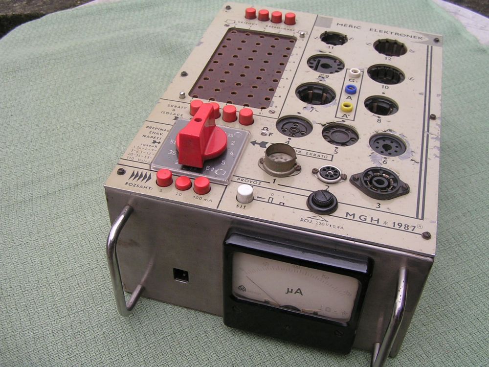

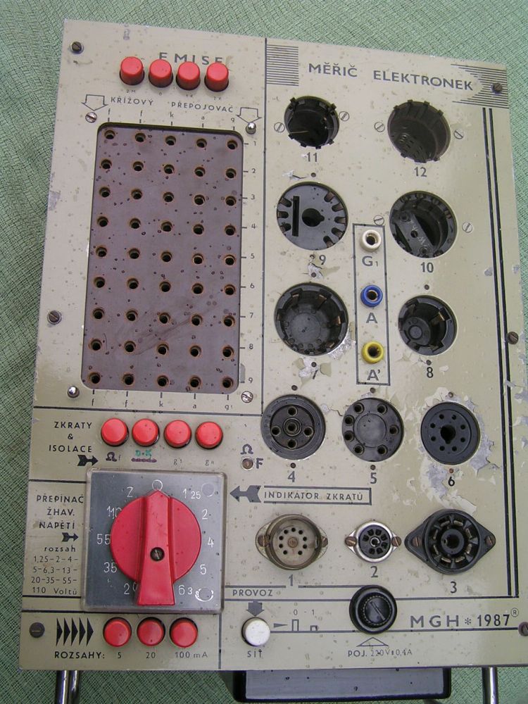

Příspěvek od Franta » 20.05. 2015, 09:31
Například měřič elektronek BM215A není zase tak velevzácný přístroj, aby ho někdo v dosažitelné vzdálenosti neměl, to je věc vzájemné domluvy. Ostatně elektronky lze k přezkoušení i poslat, to je zase otázka důvěry. A úplně nakonec - jednoduchý měřič elektronek si můžeš sestavit, stačí k tomu pár součástek - síťové trafo se dvěma-třemi žhavicími napětími a anodovým vinutím, malý měřáček třeba z některého z magnetofonů řady B4, pár objímek pro nejběžnější elektronky, např. řady T, P, heptal, loctal a noval a trochu té zámečnické zručnosti. Jak to má být zapojené a co s tím - to je detailně popsáno v některém starším čísle Radiojournalu. Já jsem si před téměř 30 lety postavil vlastní měřič takovýto, později se mi podařilo sehnat béemko, ale do té doby tento docela dobře vyhovoval, byť je dnes už poněkud ošuntělý...:
