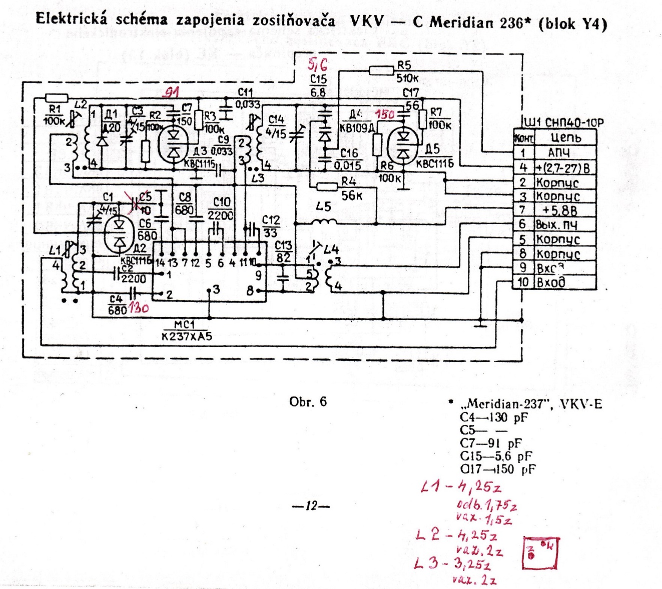

Pokud jsi jen dosadil hodnoty kondenzátorů uvedené ve schematu pro CCIR, tak to nestačí, jelikož se tam musí ubírat i závity na cívkách. Schema s údaji pro úpravu cívek se mi kupodivu podařilo objevit i když jsem úpravu dělal již před několika lety. Pamatuji se, že jsem tehdy všechny cívky vyletoval, aby se to dobře dělalo.
Starší Meridian 211 má vstupní jednotku se stejným zapojením, ale ta se mi zatím přeladit nedařila. Může to být asi také tím, že v M211 je menší ladící napětí - jen 16V, proti 27V v M236.
