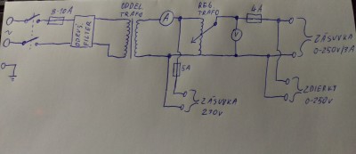

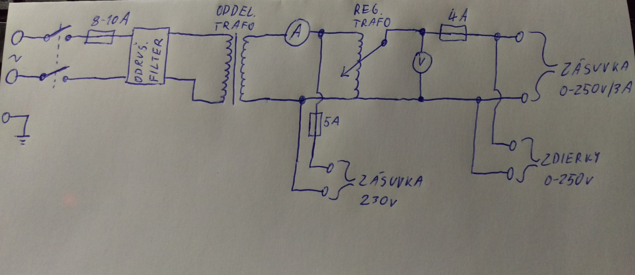

Prikladám výkres, i keď schéma je okopírovaná, ale moje trafo je zhotovené podľa néj.
Re: Oddělovací transformátor
ten ukazovák z Aliexpresu som objednal vyskúšam ho pri inom trafaku mám try kúsky tak som zvedavý čo to povie, z regulačným trafom iba jeden

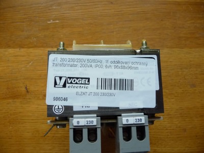

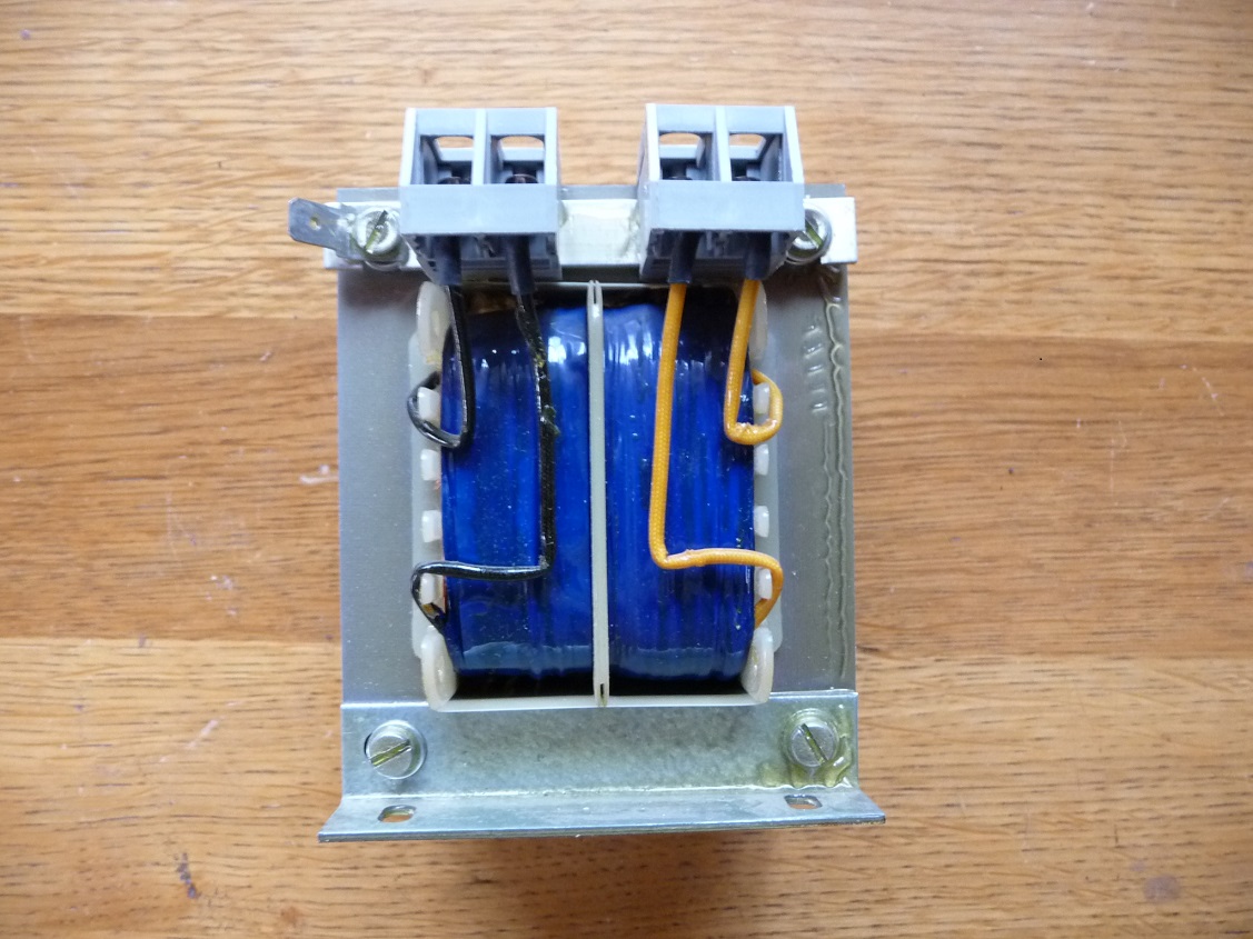

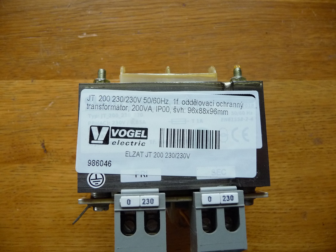

Tak si dovolím Vám představit onoho drobečka, váží 2,83 kg a zbytek je na fotkách. Osobně mu dost důvěřuji.
200VA, za cenu 160VA, úžasná reakce dodavatele, který neměl trafo mnou objednané a již zaplacené, tak poslal po dohodě toto!
![Palec nahoru :thumbsup:](./images/smilies/icon_thumbs_up.gif)
Tak to vypadá dobře, není to veliké a co se bezpečnosti týká, tak tohle se snad ani nemůže prorazit. Tedy pokud je ten izolační materiál dosti el. pevný. Ale jak na to koukám, tak to bude vskutku dobré. Řekl bych dobrý kup.
Co ten drobeček stál?
Já platil trafo 160VA, tj 575,- Kč. Přišel po dohodě tento: http://www.elektrotechnika-shop.cz/jt-2 ... 96x88x96mm
Tak to je dobrý kauf, za tu cenu paráda. Tak ať slouží ku spokojenosti. Ještě nějaký dobrý kabátek a bude to krásný a bezpečný pomocník. Gratuluji ![Palec nahoru :thumbsup:](./images/smilies/icon_thumbs_up.gif)
