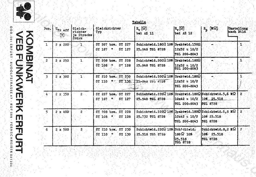

Náhrady AZ1,11 a AZ4,12.
Ještě jsem v počítači objevil materiály z NDR o náhradách usměrňovaček diodami, tak to sem přidávám.
