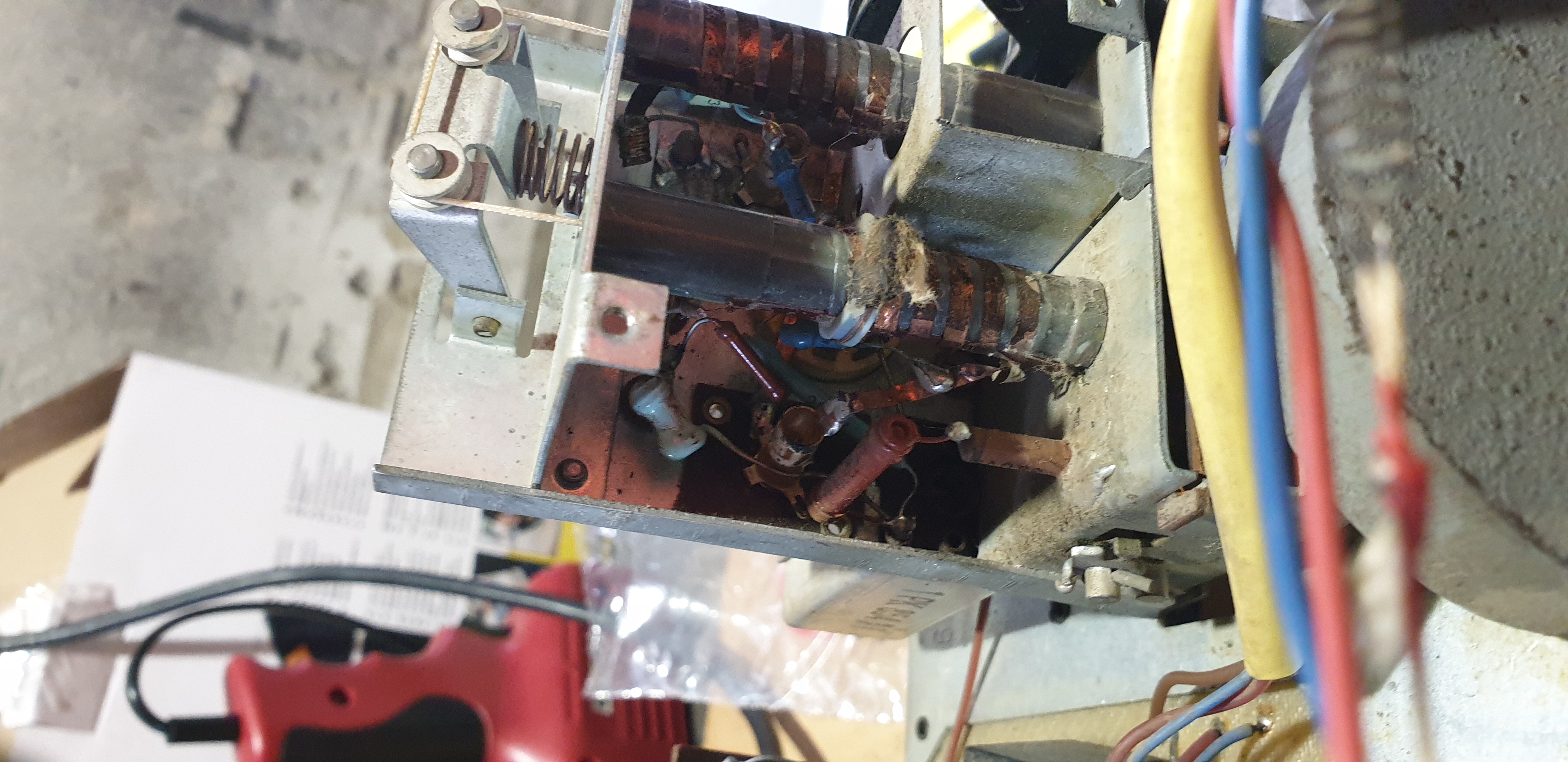

okrem dajakych turkoch a madaroch...na VKV nic....rozobral zom VF modul ale spanielska dedina..viete mi s tym poradit?

Číslování kondenzátorů ve VKV jednotce máš v příloze II návodu k údržbě . Ale tvůj základní problém bude v chybějícím signálu- podívej se na vlnové rozsahy Echa a pak si na netu najdi, co tady v daném pásmu vysílá - na vkv už vůbec nic, vysílače jsou dnes v normě CCIR, nikoliv OIRT . Takže uvést jednotku do provozu, proměřit a přeladit,máš-li k tomu vhodné přístroje ( nějaký vf generátor a třeba osciloskop) . Jinak s velkým štěstím a dobrou anténou lze někdy a někde chytit zrcadla nějakého vysílače i bez přeladění . Jinak
