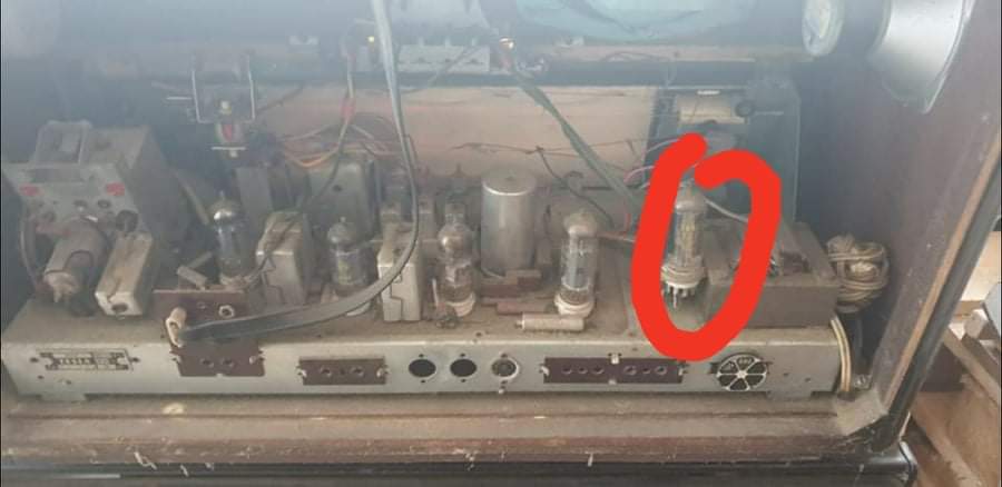

Bacoj6
Příspěvky: 8
Registrován: 04.02. 2022, 00:09
Re: tesla 532a echo
Příspěvek od Bacoj6 » 04.02. 2022, 00:20
Stretol sa uz niekto s niecim takym?
