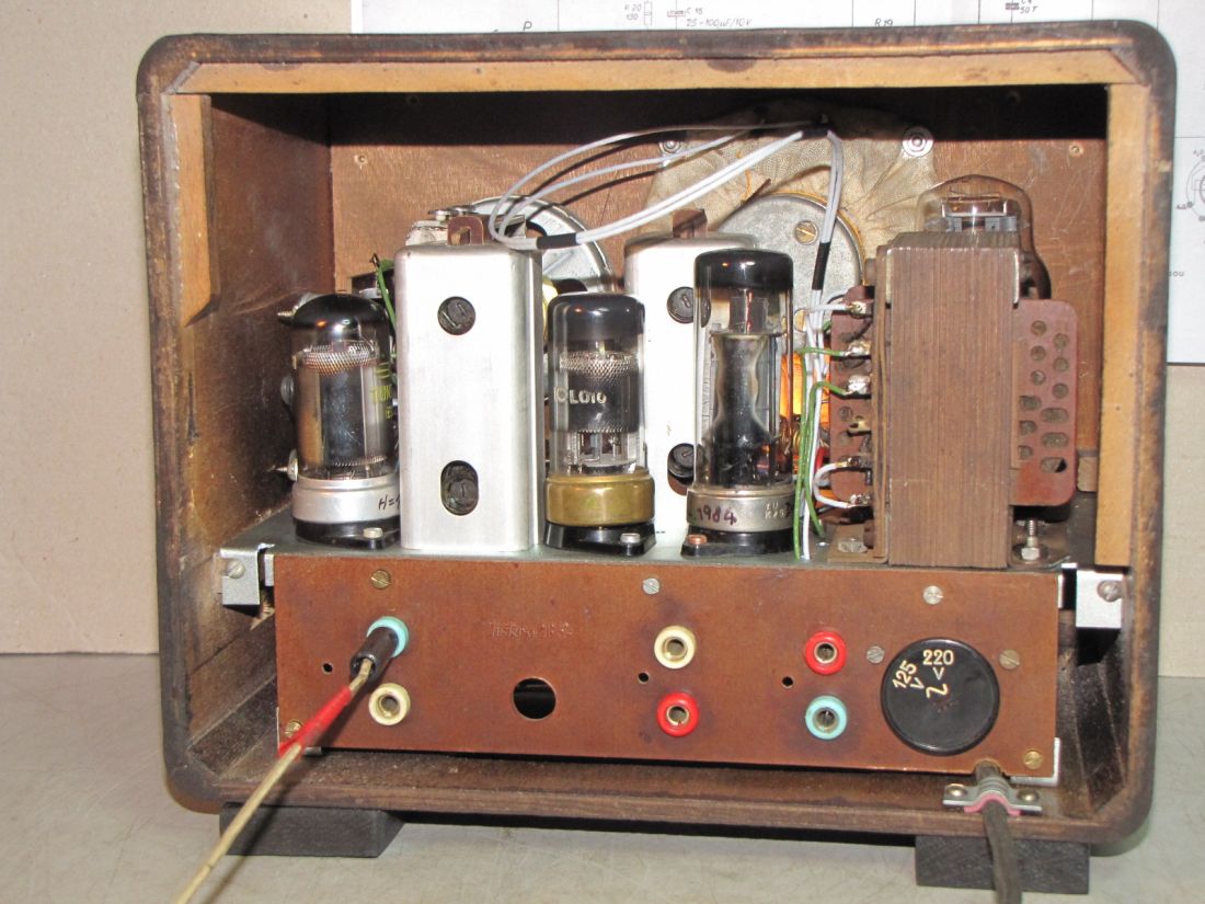

Další obrázky:
S254E - sestavený přijímač zezadu

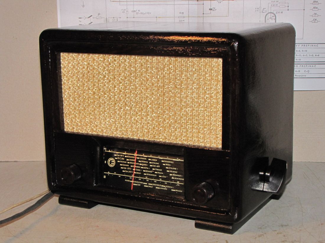

S254E - hotový přijímač v provozu

Františku,
Krom pochvaly dřívější, mám doplňující dotaz(pan Kotaz): jaká je to ta černá barva - mám stále dylema v použití na starší bedýnky? Acetonka/sprej mi nepasuje, je potom moc lesku a původní doba vzniku pak nesouhlasí .

Jirka > odstín povrchové úpravy dřevěné skříňky je čokoládově tmavá hnědá, při záběru s bleskem je odstín trochu zkreslený směrem k tmavšímu. Dýha skříňky je dub, původní úprava byla nástřik nitrolakem, loupal se, tak jsme to obrousili na holou dýhu, namořili tmavým mořidlem a po důkladném zaschnutí (aby mořidlo nekrvácelo do nitrolaku) nastříkli lesklým (!) bezbarvým nitrolakem. Tedy - žádná kouzla se šelakem apod :D
