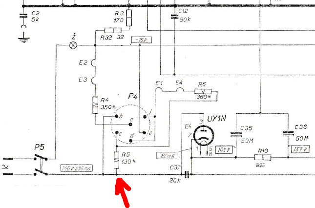

Akurát rozmýšľam, či by pri dnešnom napätí v sieti 230V nemal byť posilnený odpor R5?
Volič napätia je síce nastavený na 240V, ale predsa len v technickom popise je napísané, že to znamená (220) 240 V.

Pokud máš pochybnosti, jestli nejsou elektronky přežhaveny, tak změř proud ve žhavicí větvi, měl by tam téct jmenovitý proud 100 mA, ne více. Mírná odchylka směrem dolů nevadí.
