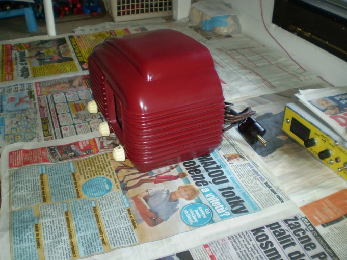

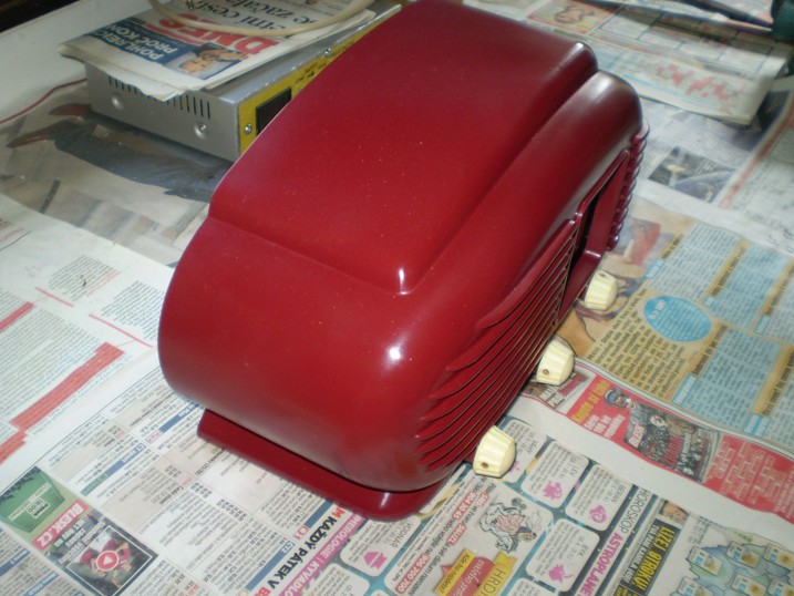

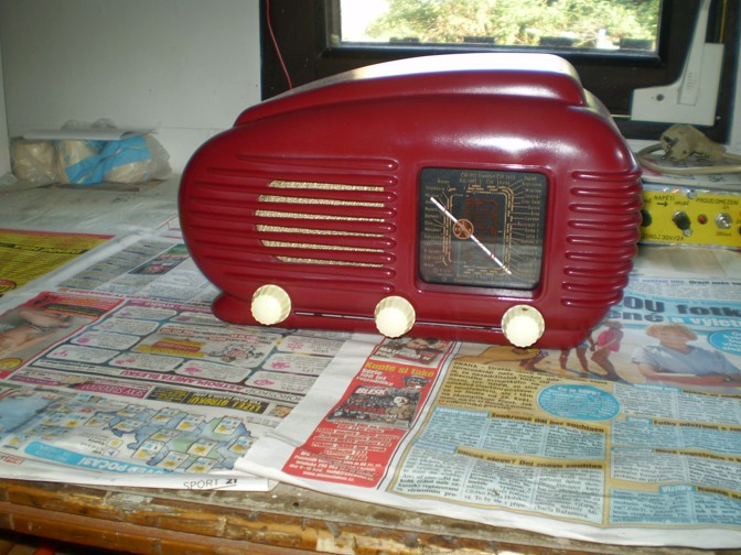

Tak nakonec to dopadlo slepením , vytmelením a nástřikem základovky a vrchního laku viz přiložené obrázky. Původní
myšlenka použít k náhradě chybějících kousků střípek z barevně podobného bakelitu a k tmelení nabroušený prach z téhož rozmíchaný v pryskyřici se ukázala , jak ostatně kolegové předem upozorňovali, jako ne jednoduše a uspokojivě realizovatelná.
Tímto se omlouvám kolegovi Frýdkovi, že jsem nevyužil jeho nabídku na koupi skříňky , ale vzhledem ke zdravotním problémům v rodině jsem musel delší dobu trčet doma a tak jsem měl spoustu času na hraní.

:thumbsup: HEZKÉ!!! GRATULUJI!!! :thumbsup:
A ty knoflíky jsou zakápnuté (např voskem), aby nedošlo k dotyku ruky s červíčkem??

Knoflíky jsou nové odlité , musel jsem si udělat formu, dírky vrtám cca 3,5 mm, ne takové ty hrozné díry jako jsou v originálu. Červíky jsou cca 2,5mm pod silikonovým bezbarvým tmelem ,ale stejně tyhle univerzály dělám jen a výhradně pro sebe , a já jsem již za ta léta proti síti "otužilý" - v mládí jsem si spravoval čb televize a moc šikovný jsem asi nebyl, pořádných kopanců bylo povícero.... :lol: .

Hezká práce ! Pozor však na ty knoflíky 308U má jiné, menší. Ale to je maličkost, výsledek je výborný.
