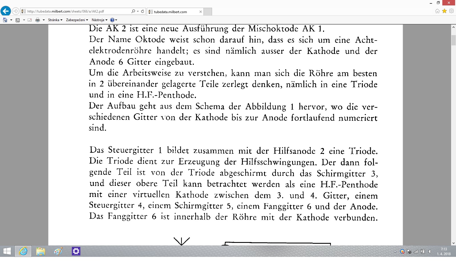

Nafotil jsem ještě nějakou docela zajímavou teorii o konstrukcích těchto elektronek - pro úplnost.Na jednom obrázku je i vyznačená dráha elektronů, ze které je patrno, že se netřeba obávat vyčerpání jen triodového systému u elektronek K a H.
