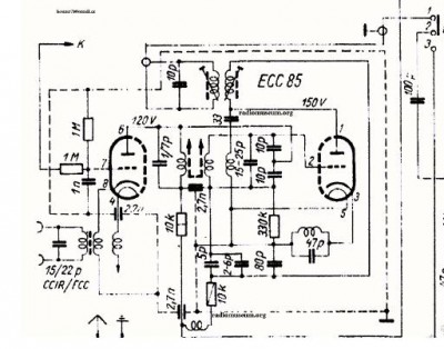

Našel jsem tohle gramorádio. Bedýnka je sice trochu rozeschlá, bez nožiček, ale mám z něho radost - už jako malý kluk jsem vyhandloval R4400, u kterého stačilo akorát opravit mechanismus ladění a dodnes hraje jako jedno z nejlepších. Pomalu ho rozhýbávám, AM už hraje, VKV šumí a evidentně ladí (dnes již v "území nikoho"). Stáhnul jsem k němu schema vstupní části, mám v plánu ho přeladit na normu CCIR, ve schematu je i tato možnost uvedená. Mám to schema chápat tak, že by stačilo vyměnit kondenzátor mezi vstupními svorkami a ten v anodě první triody snížit ze 7 na 1 pF a pak jen doladit trimry?

Přimlouvám se aby se původní vstupní jednotka nepřelaďovala, ale aby se použil konvertor CCIR/OIRT. Tato vstupní jednotka má na dnešní poměry mizernou selektivitu i citlivost.
Prakticky byla určená na příjem jednoho či dvou VKV vysílačů a to i v CCIR provedení. Také nemá AFC, takže po půl hodině provozu je potřeba doladit...
