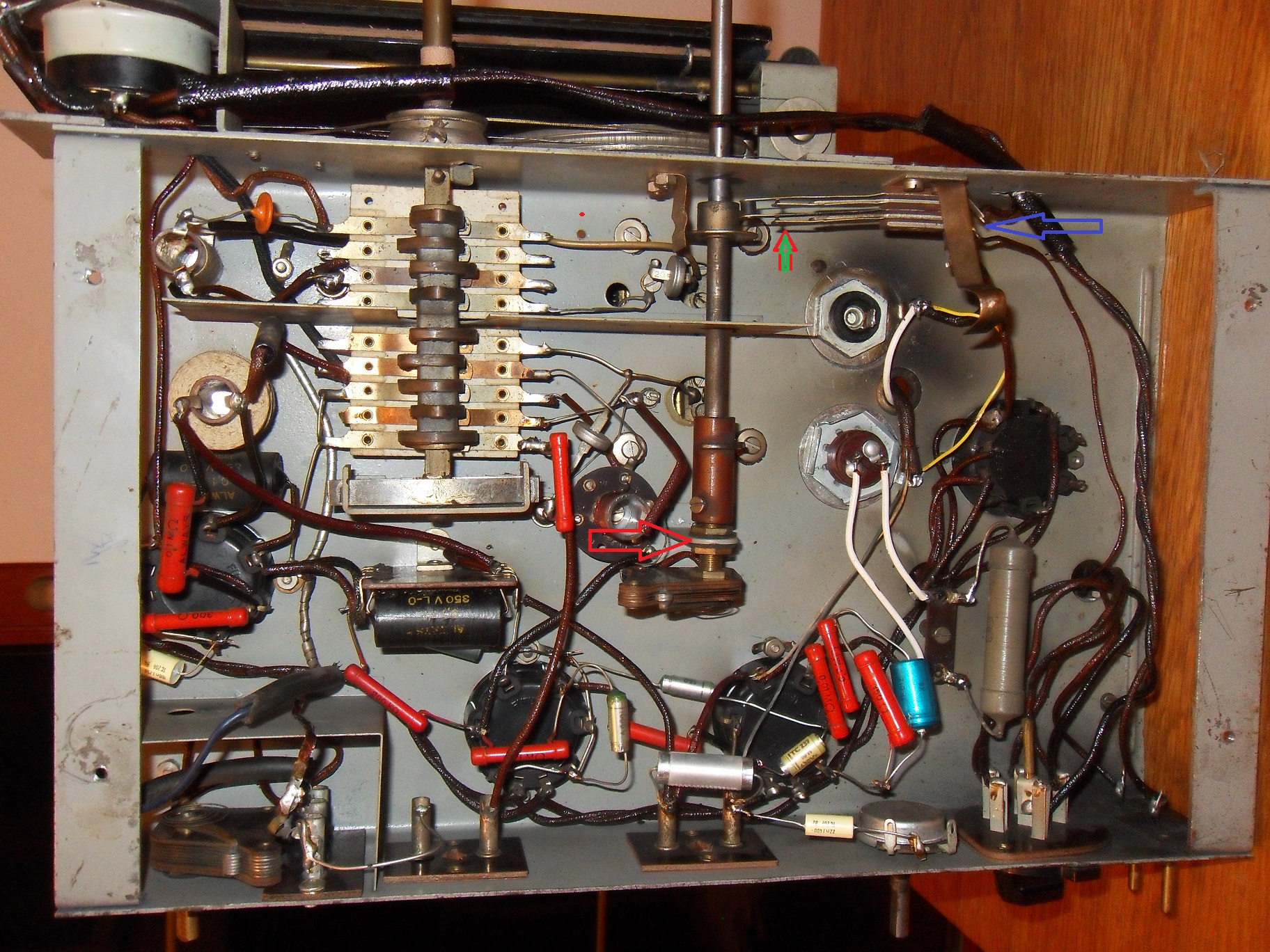

Ty vačkové spínače sice ještě spínají, ale už to není na dlouho, ta vodivá vrstva se " lepí" na plíšky. Napětí jsem už uvedl ale nevím jestli jsou správná.

Ještě doplním že EF6 byla původně nahrazena EF9.

Na Vaší fotce jsou 3 šipky.Velká červená = místo kde dochází ke zkratu mezi osičkou kondu na kostru, = velké ztlumení, ale je slyšet. Modrá nahoře vpravo - zkontrolovat případný zkrat a pod., červeno/zelená- lehce očistit(omýt) nikoliv šmirglem, kontakty a zkontrolovat činnost. Osobně bych začal u toho kondu, bývá to tam prodřené.
Re: Mikrofona MK309
Příspěvek od Milan » 26.02. 2015, 21:01
Na audionový stupeň patří pentoda s lineární charakteristikou, tedy v tomto případě EF6. Náhrada EF9 není zvolena správně.
Zkratovaný zpětnovazební kondenzátor nemá vliv v tomto zapojení na hlasitost reprodukce při přivedení nf signálu na gramo vstup.
Já bych doporučoval vyjmout EF9 (správně EF6), odpojit vazební kondenzátor 10nF od odporu 0,1MOhm a tento připojit na živou zdířku gramo vstupu a znovu vyzkoušet hlasitost při přivedeném signálu na vstup gramo. Aby se vyloučila závada v koncovém stupni.

Už mi to hraje a celkem dobře. Problém byl ve výstupním transformátoru, vývody byly zapojeny jinak (někdo se už do předemnou hrabal). Ještě je slyšet trochu síťový brum. Děkuji všem zúčastněným za rady a mám ještě jednu prosbu, nemáte někdo přední knoflíky?

J-Strilka píše:Už mi to hraje a celkem dobře. Problém byl ve výstupním transformátoru, vývody byly zapojeny jinak (někdo se už do předemnou hrabal). Ještě je slyšet trochu síťový brum. Děkuji všem zúčastněným za rady a mám ještě jednu prosbu, nemáte někdo přední knoflíky?
Jak jinak byl zapojen výstupní transformátor?
To jakože někdo zaměnil primár se sekundárem?
Síťový brum by mohl mít na svědomí ten elyt 32/32uF nebo jeho povolená matice.

Jsou tam tři vývody, 2x primár a ukostření. Bylo prohozeno ukostření s primárem
