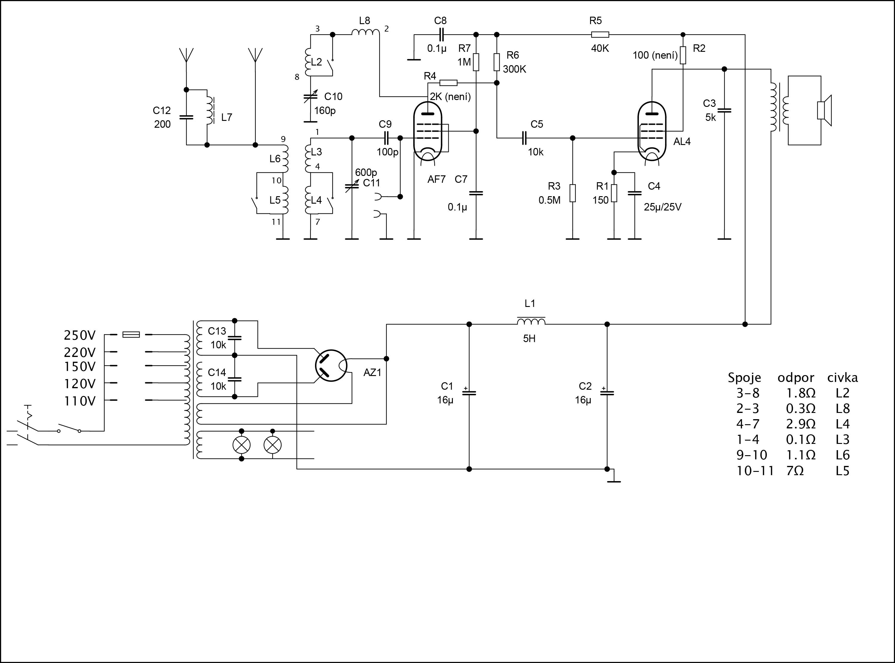

Příspěvek od vanicekp » 06.10. 2014, 11:06
vanicekp píše:Zdravim,
nemate nekdo nahodou povedomost o servisnim navodu nebo schematu od radia Titan Minor. http://www.radiomuseum.org/r/titan_minor.html
Dekuji za odpoved
Petr
Protože jsem nic nenašel, vzal jsem radio a schema nakreslil, je dělane ze dvou kusu radií, každé je trochu jiné, ve schematu je varianta s permanentnim magnetem reproduktoru. To druhé ma zdroj s buzeným reproduktorem. Obě rádia maji zasahy do cívkového systému, to ve schematu má jen krátké a střední vlny, druhé má civkovou sadu sice asi kompletní, ale o to v horším stavu, a vyndanou :-(, takže pokud se mi ji podaří opravit a změřit dodám upravené schema.
Petr Vanicek
