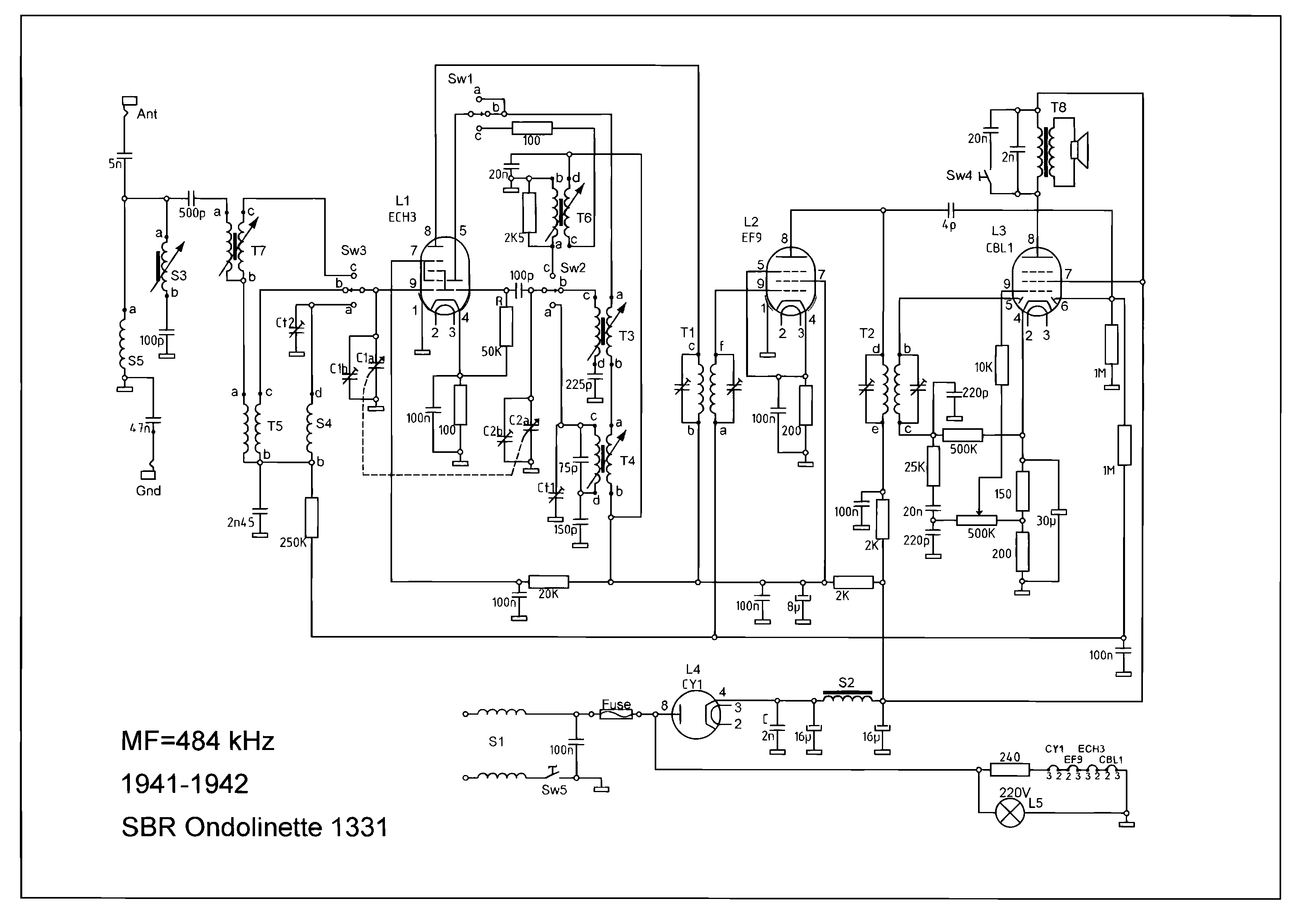

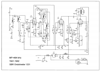

Jirko5- neni zac se omlouvat,kdyz jsem schema stahnul a koukal na nej,take jsem se nechal nachytat jako ty,ale po blizsim prohlednuti jsem ho nasel.Takze fakt se neni treba omlouvat.A to schema je fakt hur citelne,to vim....
Jano- jak pises,i to je cesta.A nebo je tu moznost to nechat takto a cekat,jestli se neco nekdy neobjevi.Ale to je jak uz Jirka5 psal temer nulova sance.No,uvidime.Ale diky za nazor,cenim si toho a je to tady o diskuzi,coz je dobre.Jiny pohled na vec se vzdy hodi.

Tak tu dej pořádné schéma a né nějaké náhledy.

Lubos1961-Kdybych mel,tak dam....To je jasne.
Takze moc diky Lubosi.To je jina kvalita. :thumbsup:
To je origo z Radiomuseum?(Zatim nejsem registrovan).Nebo jiny zdroj?

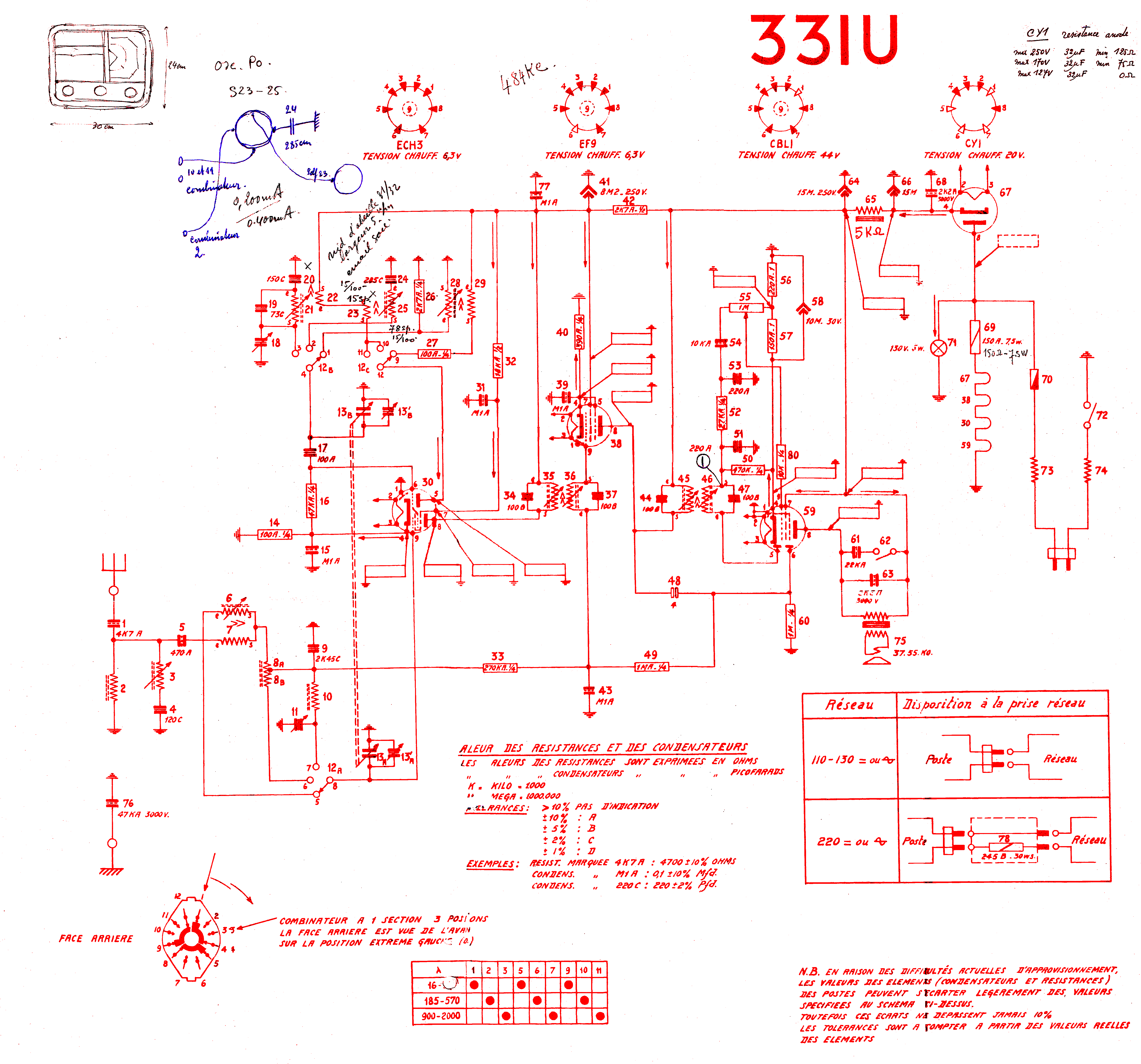

Ještě se mi podařilo vypátrat schéma z typu 331U. Bylo to na zašlém papíře, skenováno po jednotlivých různě se překrývajících částech na jedenácti stránkách. Zde již pospojováno a vyčištěno.

Jo,to jsem take nasel.Dam ho sem do prilohy.
A diky Lubosi za to pospojovani,to musela byt piplacka.Moc ti dekuji. :thumbsup:
