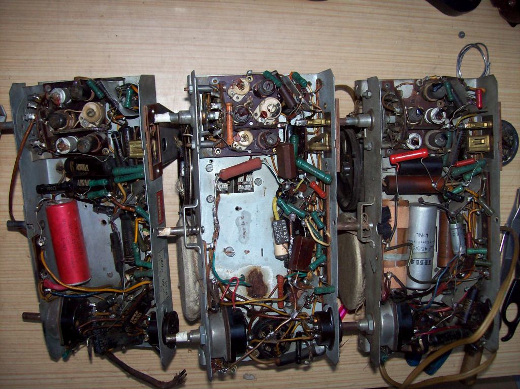

Zvolil jsem název tématu co nejvíce vypovídající. Mám tady několik šasi těchto přijímačů a zajímá mne něco okolo jejich provedení. Pozdější provedení TESLA 305U (nápis Tesla součástí skříňky, zadní stěna papírová, mezifrekvence a reproduktor opajcovaný Philips mne nezajímá). Ted mi jde o to jak na tom jsou ty první kusy od TESLY s ještě hranatými mezulemi a Telegrafiáckým reproduktorem. Mám tady hromádku šasi a skříněk a rád bych se dopídil jak postupovala výroba a hlavně které šasi patří do které skříňky. První skříňky měli kovový nápis TELEGRAFIA, později stejné skříňky TESLA. Ted mi jde o to jestli přijímače TESLA měli již knoflíky jako pozdější 305U a nebo ještě jako Telegrafia. Tomu také odpovídají osičky bud bez nebo se závitem. Kdo máte TESLA Talisman s kovovým nápisem TESLA a s "kovovými zády a hranatými mezulemi" sem s jeho fotografiemi.

Moje zjištění jsou zatím taková to: Tesla Talisman má již knoflíky TESLA které měl taky hloubětínský model Talisman 305U (záměrně zde neříkám následník či pozdějiší model) a s tím je rozdíl v tom že má i osičky se závitem. Jinak je šasi jako u Telgrafie.
Na základě další fotek co se ke mě dostali od několika kolegů se domnívám že se Talisman s kovovým nápisem a zadní stěnou dělal v Telegrafii Pardubice nezávisle na Talismanu 305U vyráběného v Praze Hloubětíně. Vypadá to že se v Tesle Hloubětín pouze inspirovali rozmístěním spoučástek na šasi, použili stejnou skřín akorát již s výliskem Tesla co by její součástí a na součástkové základně Philips vytvořili model 305U. Jinak by byl nějaký mezityp kde by byl třeba již ladičák, reprák, výkonový odpor či něco podobného od Philipse zatím co ostatní ještě z Telerafie. Čili žádný mezityp kde by se prolínali součástky z Pardibic se součástkama z Hloubětína není což potvrzuje moji hypotézu na nezávilé výrobě ve dvou závodech Tesla. CO si myslíte o této mé hypotéze?

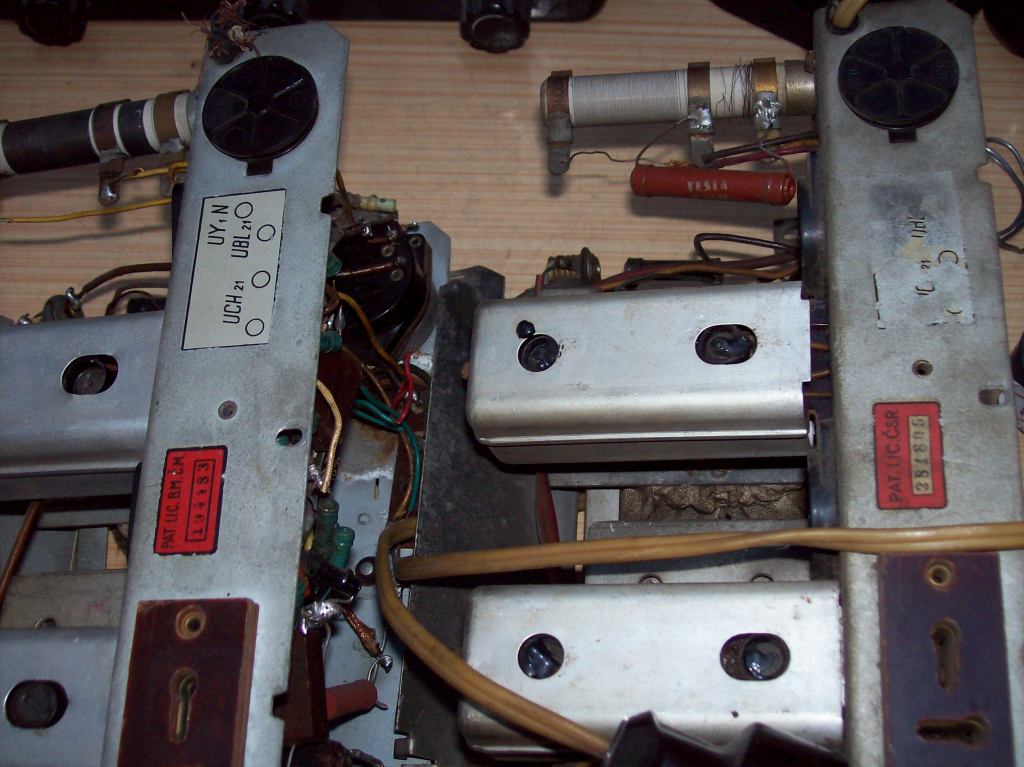

Václave, Tesla Talisman, je podle, mne starší než 305U. Máš pravdu, byla to ryze Pardubická a myslím ještě Kolínská záležitost. V Hloubětíně do vzniku Tesly dělali Philetty a ty potom asi už moc dělat nemohli. A jelikož se nově vzniklá Tesla chtěla ukázat, upravili Telegrafii a pak předělali lisovací formu na 305U a nacpali do ní chassis, ve kterém pokřížili Telegrafiáckou a Philipsovu školu. Pak výroba Tesly Talisman skončila, a proto jich je celkem málo oproti ostatním mutacím. A když si tak vzpomínám, velká část Telegrafií Talisman, co mi prošla kutlochem, měla licenční nálepku Pat.Lic. BMČM (tedy protektorát) , ale Tesla Talisman už měla Pat.Lic. ČSR

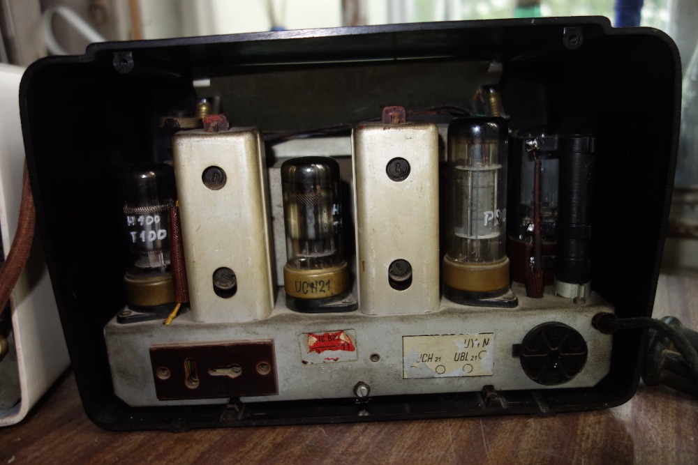

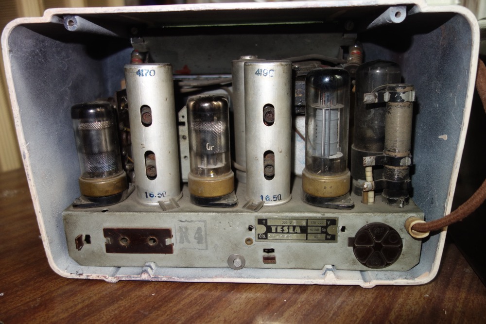

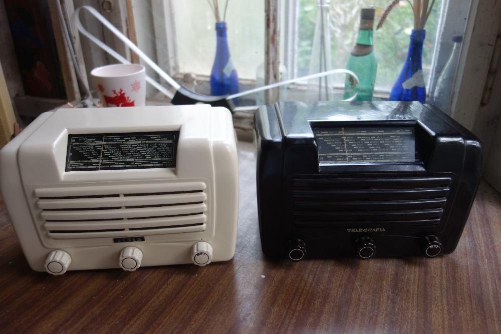

Tady máte pro srovnání Talisman původem od Philipsů a od Telegrafie:
Philipsáckou školu poznáte na prvý pohled:
Telegrafia je taky jasná:

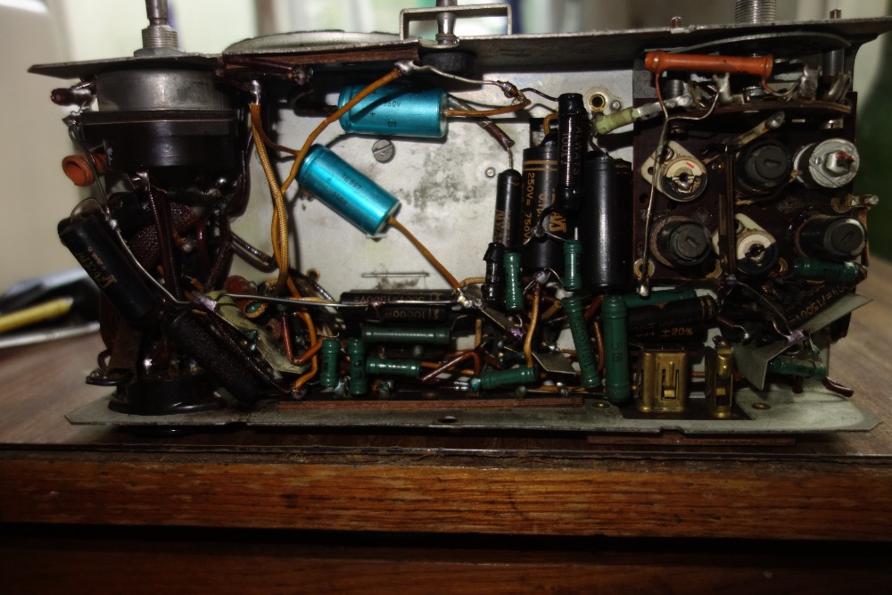

Pohled pod chassis Telegrafie:

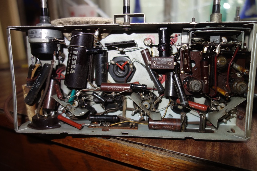

a podobný pohled pod chassis od Philipse:
Telegrafia a Philips se liší umístěním filtračních elytů. Telegrafie měla dva tlusté válcové elyty švýcarského původu v papírových trubkách pod chassis, přichycené byly úzkým kovovým páskem. Oba byly uvnitř přerušené, nahrazeny proto moderními TEslami. Vše ostatní je originální a rádio je plně provozuschopné.
Philips má do chassis standardně vetknutý šroubením uchycený dvojitý elyt Always, ještě starší provedení s drátovými vývody. Jelikož je tento i po letech v dobrém stavu a plně funkční, zůstal na svém místě, stejně jako veškeré ostatní součástky. Rádio toto je též plně provozuschopné.
Zatímco Talisman Telegrafia má bakelitovou skříňku původní a ve velice dobrém stavu, Talisman od Philipsů měl skříňku popraskanou a velmi hrubě podrásanou až rozrytou. Byla slepena, pečlivě vytmelena bílým polyesterovým karosářským tmelem, dočista vybroušena a poté nastříkána odstínem "slonová kost". Totéž učiněno s knoflíky. Výsledek je zjevný.
Tento philipsácký Talisman měl na skříňce kovový štítek Tesla, tlakový odlitek ze zinkohliníku. Po očištění vetknut zpět do rekonstruované skříňky na původní místo.

Hezké fotky, ale jen pro doplnění, Telegrafia měla jiné knoflíky. Jsou menší, rády praskají a hrozně špatně se shání. Jinak vše ostatní pěkné.
Re: Talisman od Telegrafie po Teslu
Ještě bych zmínil, že Talisman od Telegrafie se zapínal vytažením knoflíku potenciometru, 305U, pokud se nepletu, se jako ostatní Talismany zapínal otočením.
