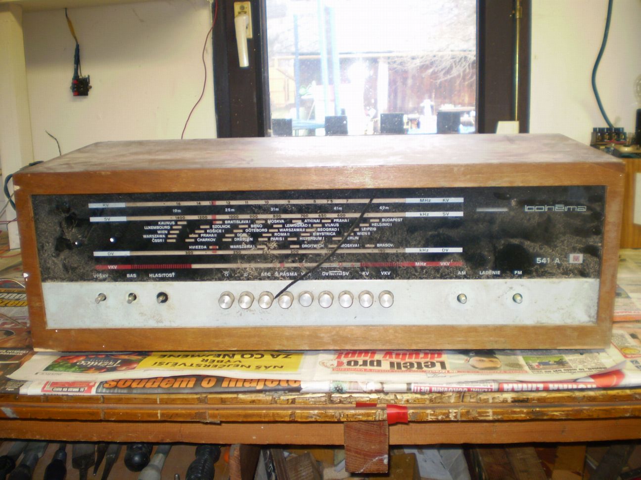

Obdržel jsem " dárek" , výše uvedený přijímač v dosti zuboženém stavu , pravděpodobně déle ležel ve sběrném
dvoře . Nemohu však najít výkres rozmístění součástek na šasi / desce, což je vzhledem ke stavu rádia a množství přepínačů pro mě dost podstatné . Je možné, že je totožný s nějakým jiným podobným rádiem, ale nenašel jsem to. Poradí někdo prosím, kde bych ten výkres mohl najít ? Díky za tip.

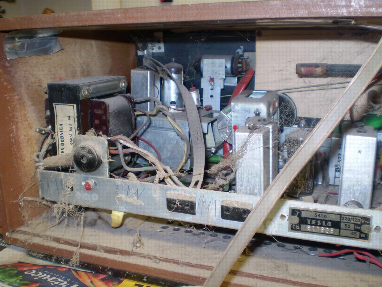

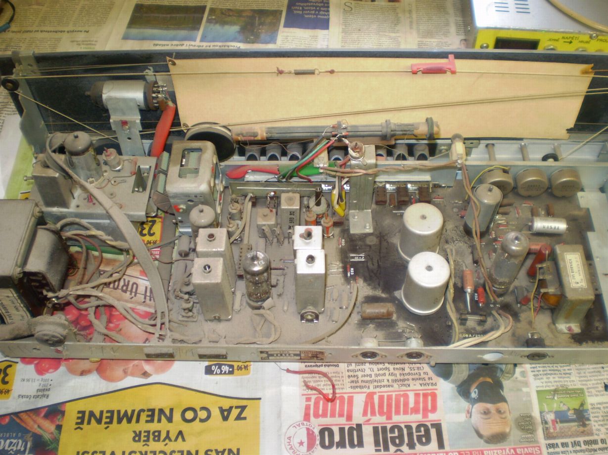

Tak opravdu, dokumentace až na drobné odchylky v součástkách a jejich osazení je totožná s větším množstvím rádií a gramofonů - jsou to ta, která mají stejnou "tvář" rádia zepředu. Kus, který jsem dostal , byl nalezen ve sběrném dvoře a jak později zjištěno , asi 25 let ležel otevřený na půdě zemědělské usedlosti, kam byl jako nefunkční odložen. Celkově je skoro kompletní kromě knoflíku potenciometru hlasitosti a reprobedýnky , bez velkých zásahů opravářů, skříň má pouze dva odštíplé kousky dýhy vlevo i vpravo dole . Vzhledem k silné vrstvě lepivého prachu jsem po delší době zvolil metodu očisty šasi v teplé vodě se saponátem ( komplet včetně traf , jsou impregnována voskovou hmotou) a následným sušením týden na kachlácích . Poté přepínače vyčistěny Kontaktolem a propláchnuty lihem zezadu . Povícero "hovňáků" popraskaných bylo vyměněno, nefunkční selen
vysypán a osazen 4x1N4007 + 220R/2W do série . Lampy změřeny, slušná je jen EL84 (70%) , ostatní velmi slabé.
Magioko svítí velmi slabě . Potenciometr hlasitosti jsem musel rozebrat, vyčistit a napružit. Velký problém s lad. kondem, oscilátorové segmenty na kraji mechanicky "smotány" v jedné třetině , musel ven a pak 3 hodiny nervů a sprostých slov se zpětným nasazením provázků .
Zatím mám oživenu a sladěnu AM část + nf konec, nefungovaly třeba korekce basy, opět "hovňáky" . Elyty jsou v normě, pouze 20 u / 350V byl vadný. A pár odporů vyšších hodnot. Citlivost na KV, SV ,DV i SV s FA je dobrá a
krom DV celkem bez rušení. Ještě musím pořešit část VKV a problém 235V tady v síti je cca 7,5 V na žhavení,
to už je docela moc , a nějak vylepšit bedýnku. Pár fotek " před" přikládám, "po" až to dodělám celé.
