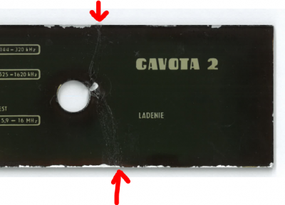

Záchrana sa podarila. Po elektrickej stránke bolo nutné vymeniť usmerňovač, zvitky, elektrolyty, dva odpory a zraziť napätia. Ďaľej sa mi podarilo zlepiť rozbitú stupnicu, nalepiť nový poťah, vyrobiť tienidlo, vyrobiť ukazovateľ a zohnať knoflíky. Musím spomenúť, že všetko išlo na počudovanie v celku dobre, bez žiadnych porúch a napätia boli v tolerancií podľa schémy. Najviac ma potrápila skrinka, tej chémie na povrchovú úpravu dreva mi zostalo tuším ešte na zopár ďaľších projektov.

Nádhera. Lepší než nové. Dovedu si živě představit ty bolavé prsty od šmirglu ... . Jak a čím jsi prosím tě lepil tu stupnici ? Já se o to pokoušel dvakrát, ale nikdy to nebylo moc ke koukání - index lomu lepidla se značně lišil od indexu lomu skla a tak to lepení bylo dost vidět .

Milan155 stupnicu som lepil pomocou pattex extreme (má číru gélovú konzistenciu a po zaschnutí pôsobí ako tvrdá guma). Na rovnej podložke som pritlačil prasknuté časti k sebe, zaťažil rovnou doskou a zvyšok lepidla bolo treba odstrániť žiletkou. Mal som štastie, že lom bol v čiernej časti stupnice pri knoflíku ladenia, takže po natretí čiernou farbou zo zadnej strany sa lom stal viac "neviditeľný".
