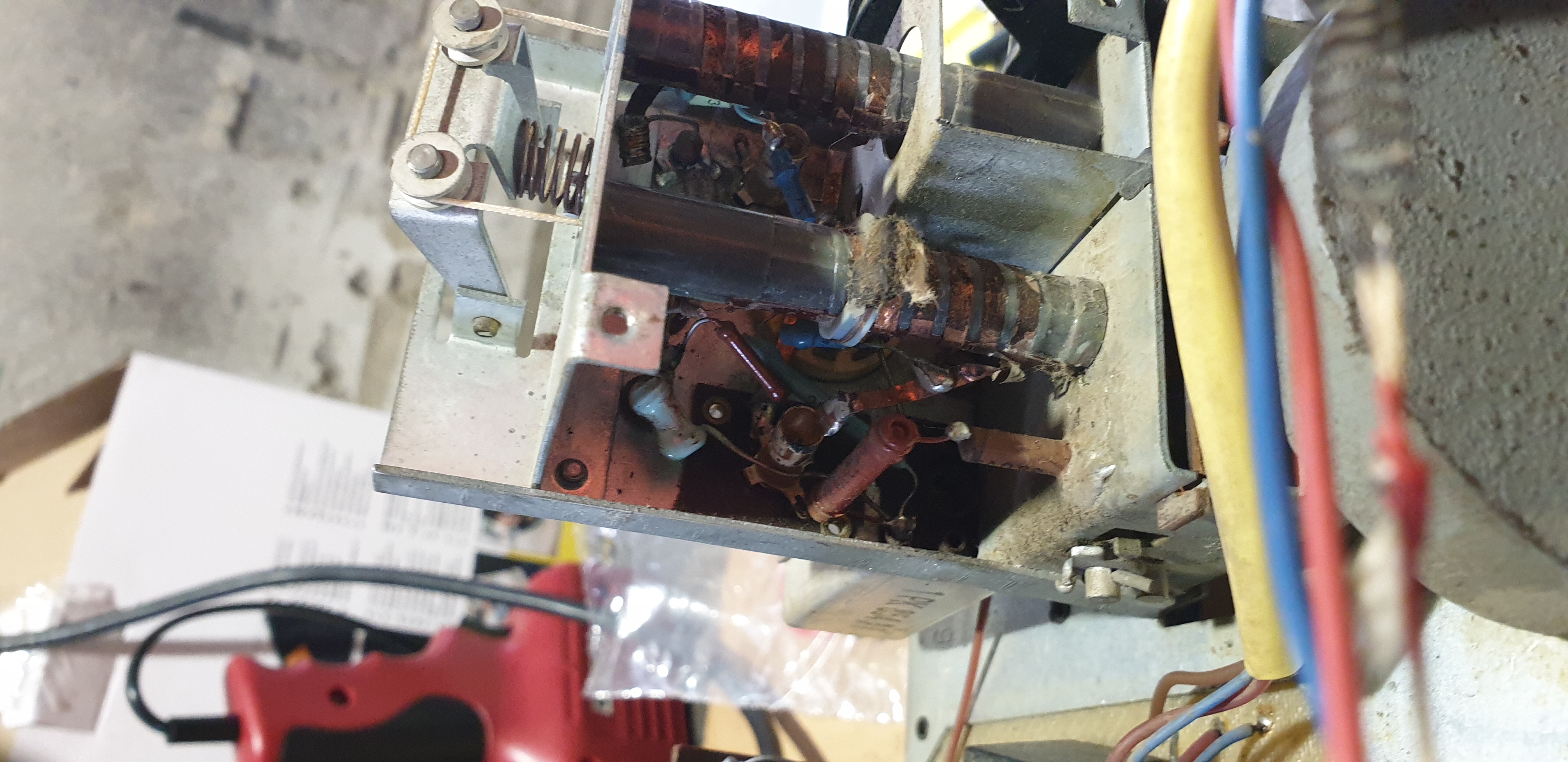

Pohony natiahnute kondenzatory vymenene..radio hra pekne len problem nieco naladit
okrem dajakych turkoch a madaroch...na VKV nic....rozobral zom VF modul ale spanielska dedina..viete mi s tym poradit?

Číslování kondenzátorů ve VKV jednotce máš v příloze II návodu k údržbě . Ale tvůj základní problém bude v chybějícím signálu- podívej se na vlnové rozsahy Echa a pak si na netu najdi, co tady v daném pásmu vysílá - na vkv už vůbec nic, vysílače jsou dnes v normě CCIR, nikoliv OIRT . Takže uvést jednotku do provozu, proměřit a přeladit,máš-li k tomu vhodné přístroje ( nějaký vf generátor a třeba osciloskop) . Jinak s velkým štěstím a dobrou anténou lze někdy a někde chytit zrcadla nějakého vysílače i bez přeladění . Jinak

pokud ladíš na VKV, tak nic nenajdeš, protože OIRT norma už je prázdná. Snat někdy, až budou vhodné pdmínky pro dálkový příjem, tak možná zachytíš "něco" z východu, pokud ještě mají nějaký vysílač v tomto pásmu.
Jinak nemá cenu překopávat na CCIR.
Na SV pouze po setmění jedou hlavně Rumuni na cca 12 kmitočtech, Hungaria aspoň a 4 atd.,na DV Varšava a Frantíci, na KV podle šíření v jednotlivých částech kmitočtového rozsahu v průběhu 24hodin cokoliv.
Pokud ses dal do tohoto přijímače, tak jistě už máš schopnosti hledat podle SM (jeden má 6, druhý 34 a dokonce pro verzi stereo má 39 stran a k tomu dodatky změn), na který Tě odkázal Milan 155. Základ jsou popraskané hovňáky, ...
Zlatý podnos v socialismu neexistoval - z té doby toto rádio pochází. Navíc produkce Tesla BRATISLAVA ! Nic proti ní nemám, ale servisáci i bastlíři si umí často poradit i jenom s výkresem a dobrýma "okuljarmi" . Postupy ke slaďování má něco i Viktor na radiohistoria.sk nebo radiohistoria.hu![Mrknutí ;)](./images/smilies/icon_e_wink.gif)
