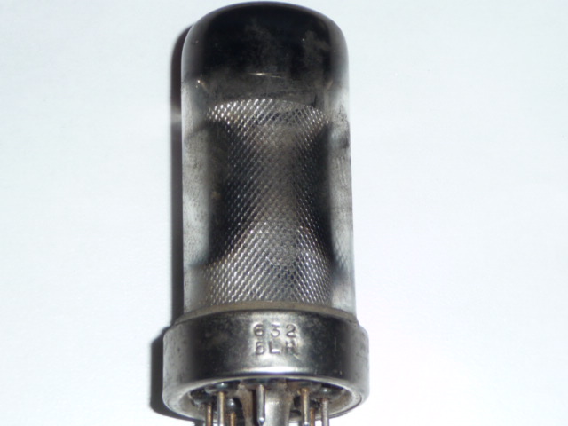

Zdravím, snad bude někdo rychlejší,než já a katalog v mé ruce třaslavé :lol: , jaký ekvivalent má tato Philipska u nás? EF22 ?? Děkuji za info.

Si si isty s čislom? To čislo by malo byť na banke elektronky,nie? Mne sa vidi že na fotke je 632 6 LH,a nie 632 5. Na internete som nenašiel nič.Z čoho je ta elektronka?Možno sa da zistiť viac podla schemy .

Tohleto přece není žádné označení typu elektronky.To je na skle setřené, doporučuji baňku trošku promastit ve vlasech na hlavě (tedy pokud jsou k dispozici) a pak lehce setřít rukou.Mastnota uvízne na smazaném potisku, takže se to dá proti oknu přečíst.Nejspíš půjde o EF22 Philps.Tyhle lampy nemám moc rád, v někdy mají v patici špatný kontakt, Tesla dělala delší kolíky.Ještě bych doporučil proměřit žhavení ohmetrem, pro vyloučení záměny s řadou U, ikdyž ta je u nás vzácná.Link na obrázek potisku philips http://www.radiomuseum.org/tubes/tube_ef22.html

Ne,není to 6 , je to 5 ! Ve školních útrobách jsem strávil 17 jar života svého , ba i 5ky jsem dostával, tak poznám toto číslo velmi dobře.Vím, že dávno dříve byly i 6ky , ale tady to fakt 6 není.Ano je to EF22.Nepomohl ani můj po hlavní porost mezi ušima, ani zmrazení.Značení je seshora, je tam jen velmi mizerně čitelné " Philips - miniwat." Žhavení odpovídalo, měření na BM 215A též a nakonec i zkouška v provozu.Délka kolíků i průměr jsou shodné s jinýma kusy EF22 Tesla i Telam.Záhada vyřešena.Jen tak ještě mimochodem, Googl našel i na Aukru 632/5LH ! A tato to určitě nebyla. Ležela u mne ve skříni. Tak díky za snahu, a třeba zase něco vydoluju... :lol: . Mějte se a děkuji !!

No Vráťo není to zcela pravda.Délka kolíků Philips je 5,1 mm zatímco Tesla má 6,2mm.Měřeno šuplerou přímo v patici od zátavu.Nevím ale mě přijde že ty Tesly(a jiné značky né Ph )sedí v paticích lépe.Ale možná je to jen můj osobní dojem, nikomu to nevnucuji.
