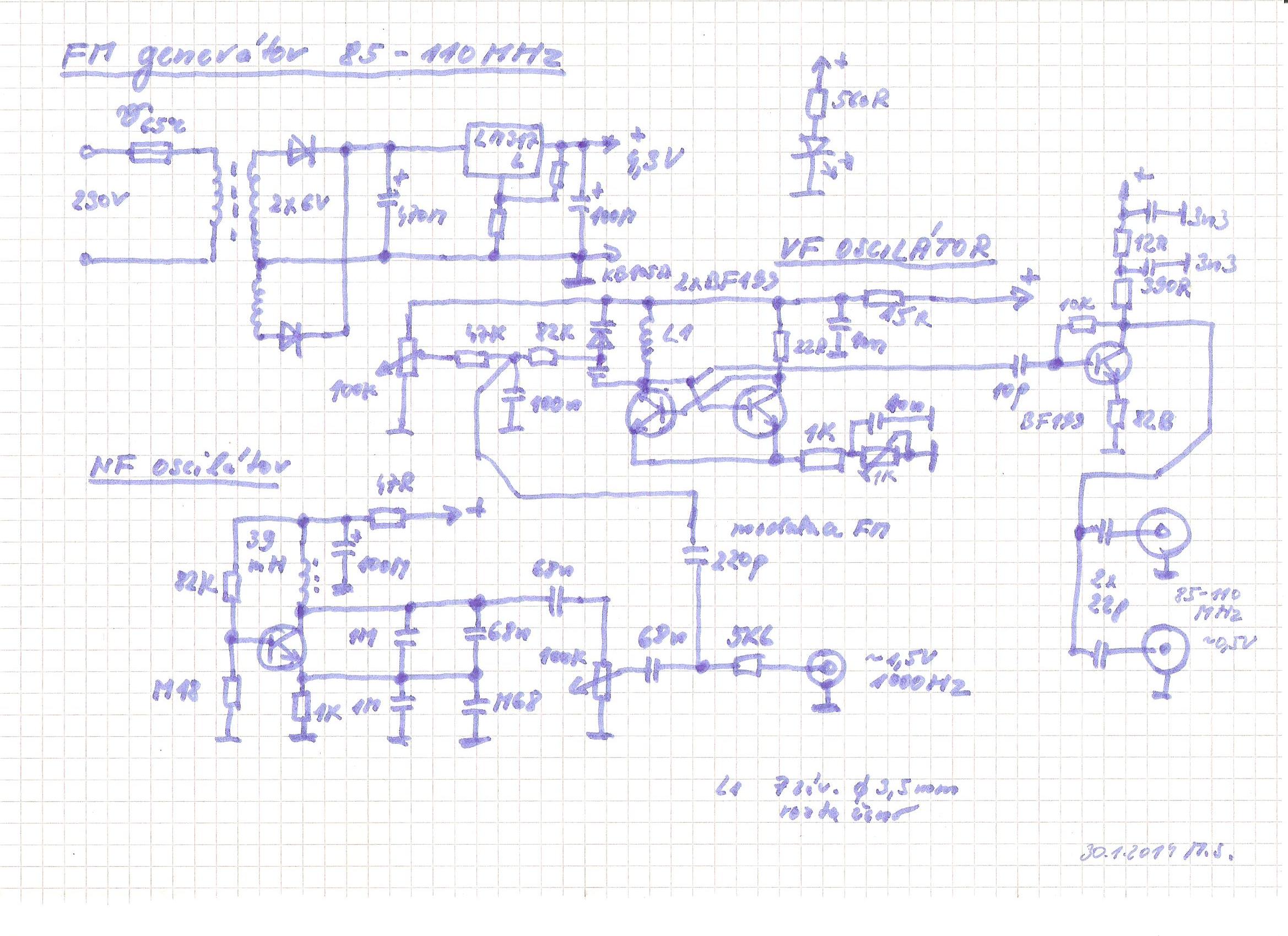

Řešením je Milanova sonda s MAR-xx a místo galvanické vazby velmi volná indukční , čím volnější, tím méně ovlivní kmitočet oscilátoru , na druhé straně je ovšem třeba slabý signál tím MAR-xx zesílit. Anebo, jak to dělám já, viz nahoře v textu, čítačem měřím kmitočet bastlgenerátoru vkv , který na destičce přijímám , a tak vím , kde oscilátor na destičce kmitá bez napojení se na něj . Další možnost je slušný komerční přijímač s vkv , kde je ten oscilátor slyšet ( i bez modulace obvykle umlkne/zmenší se šum po naladění ). Anebo , kdo má vf generátor i pro vkv, připojí kousek drátu na výstup jako anténku a má to hotové .
Přidávám schema toho bastlvkvgenerátoru s fm modulací 1kHz , kdyby sis chtěl přes zimu hrát :) .

Děkuji Milane155 za rady, to schéma jsem si uložil, může se hodit, až se budu nudit, což ale moc často nebývá :)
Již jsem objednal MAR-6 u Kutila v doupěti :) jen nevím, jestli tentokrát bude fungovat, ten kutil? Psal jsem SZ, kde o tom píšu. Jak píšeš, ten counter od Zajíce ukazoval měnící se nesmysly, tak díky za vysvětlení. Já jsem to zatím porovnával s rádiem, tak, že jsem naladil první stanice co tu chytnu a ty dorovnával na tom vzorku od Tebe a pak zase nejvyšší stanice, aby tam ještě byly, když nebyly pozměnil jsem cívku. Vím, je to nepřesné, ale na zkoušku dobrý. Pak až budu mít MAR, tak bych to zkusil podle toho Milanova přípravku doladit. Je to zajímavá činost tohle hraní si s těmito věcičkami. Kdo si hraje nezlobí. Škoda, že jsem si s rádii více nehrál za mlada v sedmdesátých letech. Takže moc díky za trpělivost na mé dotazy :D Honza
