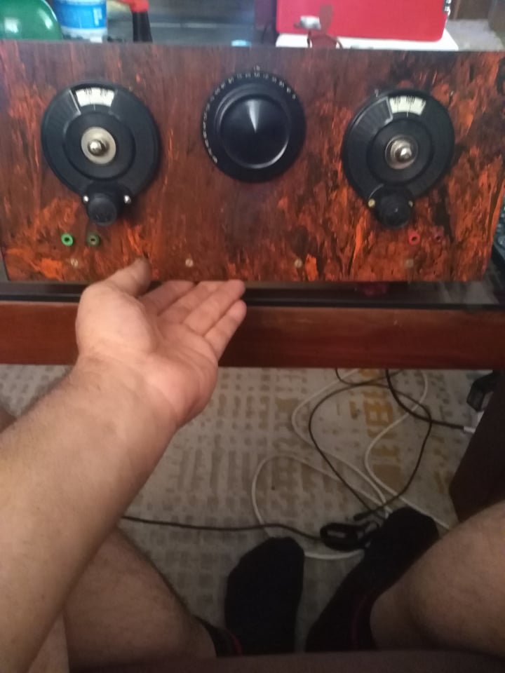

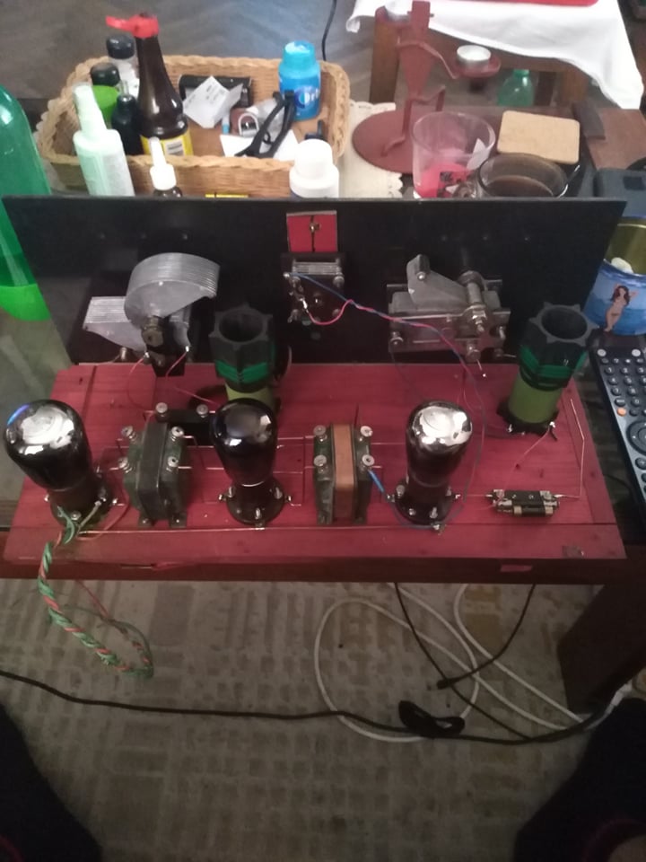

Zdravím všechny mám nový úlovek poradí mi někdo co by to mohlo být a případně návod.Předem děkuji za odpovědi.Snad by to mělo být dodo.Lampy B406,C443 a RE074 ,ale možná je tam někdo dal jen aby to vypadalo.

Vzhledem k tomu, že napájení je z baterií, spíš bych na konci tipoval B443.
Re: Rádio truhlička rada.
Já bych byl také pro B443, ovšem pokud tam patří pentoda. V tomto období se většinou používaly triody, např. RE084 na všech stupních, nebo na konci pak RE134 pro vyšší nf výkon a jejich ekvivalenty. Amatérské přijímače také byly často modernizovány jak šel čas...

Děkuji za reakce bohužel nejsem takový machr abych to viděl ,proto děkuji za každou radu. Zkusím to nakreslit a dám to sem jestli to někdo dokreslí.
