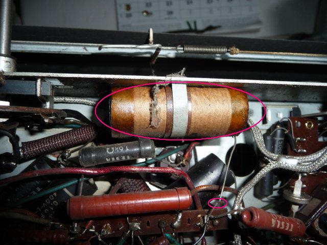

Mám tu jakési šásko,něco jako Blaník,bylo tam ale i magioko.To tam však není zapojené, jen oizolované dráty.Neustále mi hoří odpor 5K označovaný jako R19.Kde je chyba v zapojení?Jsem z toho paf. :cry: Děkuju.

Asi na 99% je to jak na RJ píše Milan.Na fotce je to ta velká elipsa.V té malé elipse je přerušení.Nový kond šikovně schovej, starý tam nech.Pozor, ať se ti to nespojí, natáhni kousek slabé smršťovačky a je to :idea: :idea: .
