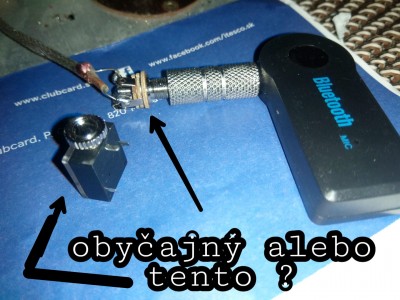

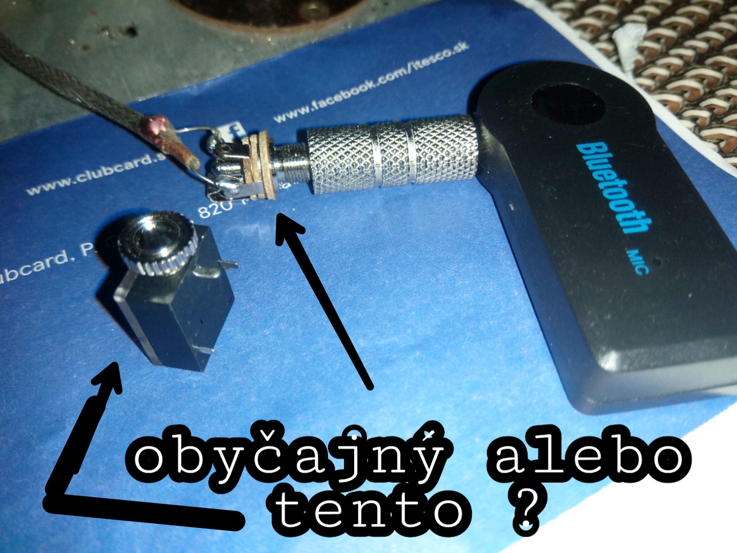

Čakal som týždeň kým mi z Česka dôjdu objednane kondenzátory 2x33uF, Jack vstup, bluetooth modul. Na vstup gramoradia som pripojil Jack a bluetooth modul na skúšku.
Video:
https://youtu.be/obnJNog_azQ
Problém je zatiaľ iba so silou zvuku (aj keď predtým šli Repro určite silnejšie teraz hrajú akoby potichu) a mierny šum ale výmena posledného elektrolytyckeho kondenzátora výrazne pomohla. Mám podozrenie že za šum môže čiastočne aj samotný spôsob vstupu (Jack +bluetooth) pri ktorom môžu vznikať rôzne rušenia. Opravte ma ak sa mýlim. Napojil som Jack ako MONO(iba uzemnenie a signál).

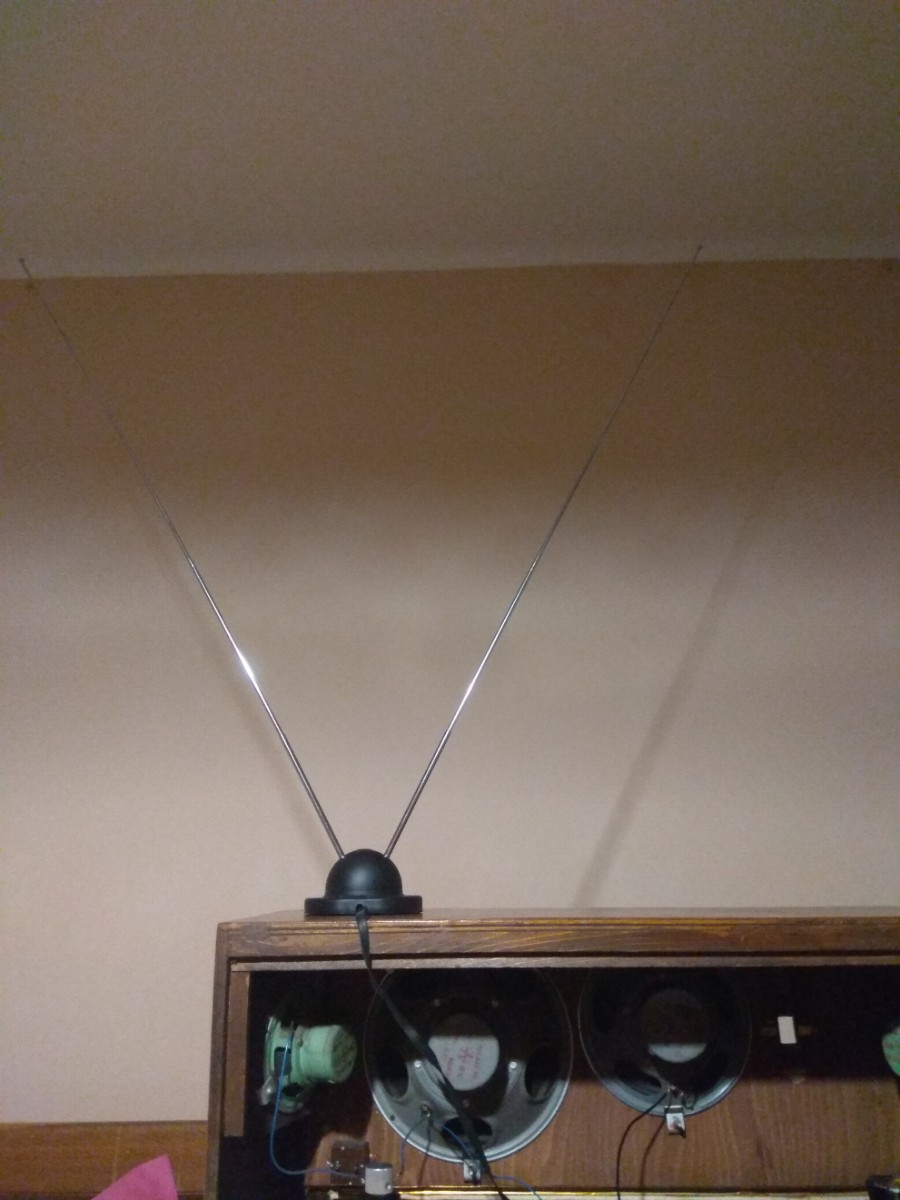

Vyskúšal som aj naladiť nejaké stanice ale bez výsledné. Použil som takúto anténu ale neviem na ktorých dĺžkach hľadať stanice. Skúsim to opäť zajtra.

Ďalší rýchly update: vyskúšal som pripojiť Jack - Jack káblom. Rádio hra dokonale. Takže problém bol vo vstupe s bluetooth nastáva silné rušenie.

Ta anténa, pokud nemá uvnitř obvody pro příjem am signálu a je jen pro fm (vkv), moc vhodná nebude . Pro zkoušky musí stačit kus drátu délky cca 2-3 m v anténní zdířce , zem není třeba . Ale mám ten dojem že am vysílače na SV a DV jsou již v SR vypnuté a od nás je to dost daleko . Na DV ale určitě poměrně silně vysílá Varšava , na SV
Maďaři , Rumuni atp. , večer po setmění je stanic na SV mraky. Samozřejmě pokud rádio ve vf a mf části funguje.

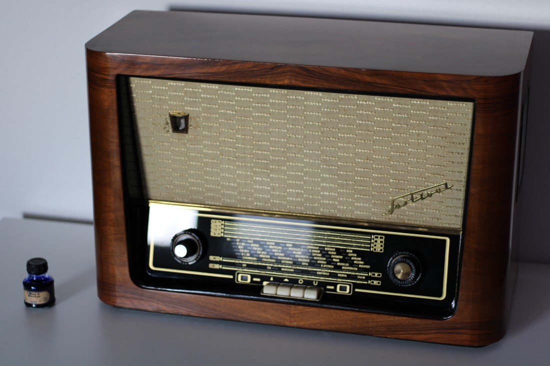

Finálny príspevok: Veľké ďakujem patrí všetkým čo mi pomohli radami a postrehmi. Ďakujem. Naucil som sa množstvo nových vecí. Rádio funguje ako prehravac (bedňa), je tam 3,5 mm Jack ako vstup. Hrá to naozaj nahlas a pekne. Dal som dokopy skriňu. Všetko vylestil a je hotovo.

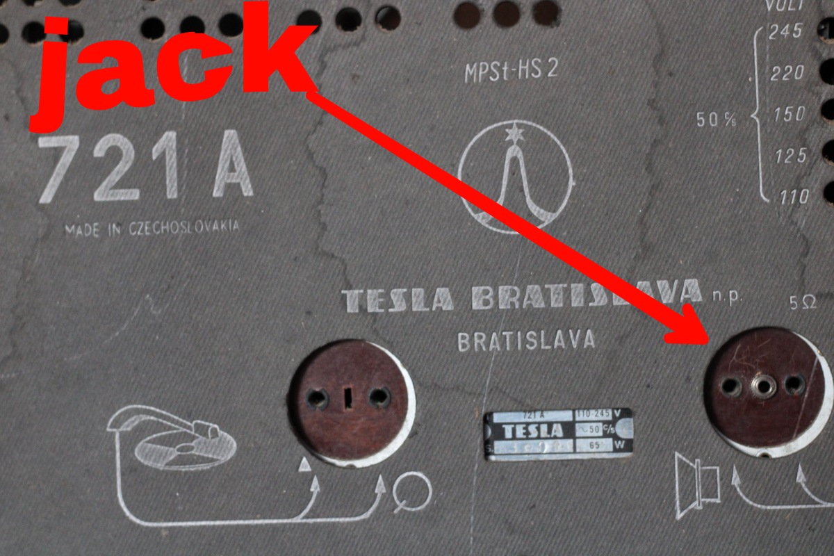

Velká gratulace, vypadá velmi pěkně. Kde je umístěný ten Jack 3,5mm, to je někde v zadu?
Takže se můžeš pustit do dalších starých rádií a bude to koníček :)

Snažil som sa aby vstup nebol nápadný :

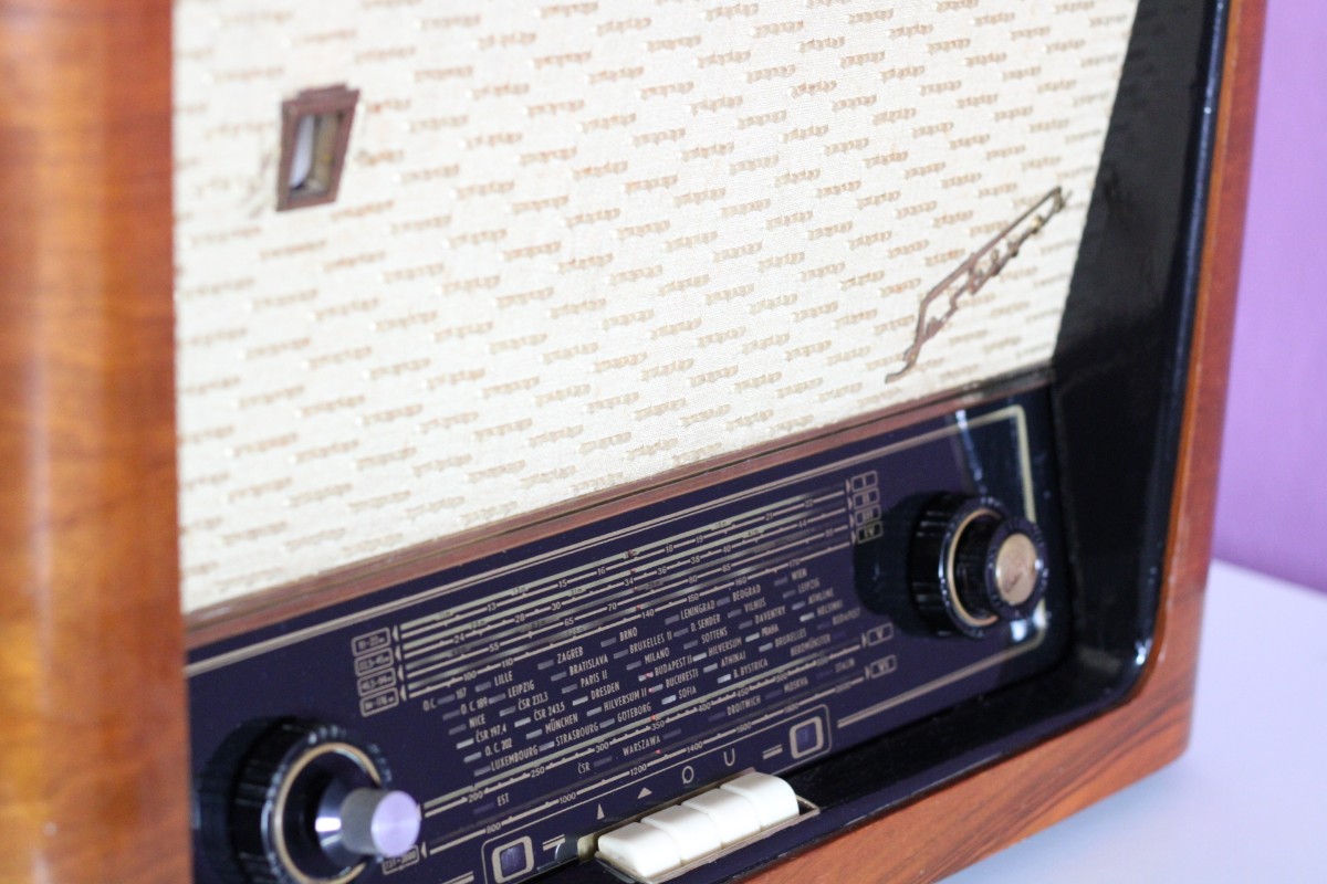

Dobrá práce, ještě sehnat knoflík ovládání hlasitosti... Tenhle je jako pěst na oko. Myslím, že jeden přebytečný mám, jenže pošta na sk by byla pravděpodobně drahá :?
