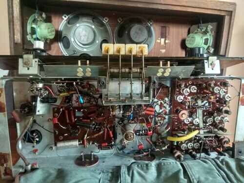

Dobrý den, mám pár otázok ohľadne rádia Tesla 721A. V prvom rade nie som zbehlý elektrotechnik iba amatér preto by som poprosil pár rád. Aj keď viem, že na takomto fóre sa zaoberá množstvo ľudí dobovym restaurovanim, ja mám vsak v pláne rádio trocha upraviť pre otca. Preto sa pýtam aký je najjednoduchší spôsob pridania modulu (fm,MP3...) aby to fungovalo cez pôvodne reproduktory (cez pôvodnú schému). Množstvo ľudí takéto úpravy zavrhne a plne to chápem. Jednou z možností je vyhodiť originálne šasy a nahradiť ich novou technikou alebo druhou je pridanie modulu k existujúcej schéme. Za odpoveď vopred ďakujem.
Stav rádia: neoriginalne tlačidlá, predchádzajúci majiteľ menil množstvo suciastok za moderné nahrady ale rádií nefunguje. Po zapnutí sa reproduktory rezonujú a nedajú sa stíšiť (hučí). Inak je rádio v schopnom stave.

1) fotka celkem nepouzitelna

1.fotky doplním
2.Samozrejme chápem ohradenie voči úprave ale rádio to má asi za sebou. Rozmyslal som či vôbec na takomto fóre sa pýtať takú otazku.

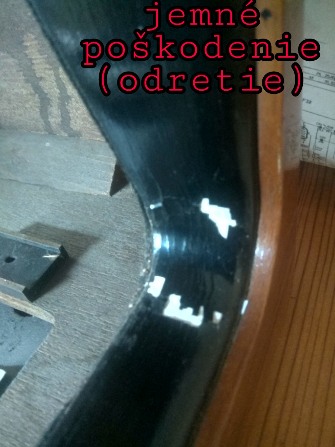

3. Plno dielov(kondenzátory,odpory) je menenych a nemám prehľad ktore. Bedňa(skriňa) vyzerá vcelku fajn (viac foto).
4. Po dnešnom amatérskom vyskúšaní som narýchlo zmeral ako tak multimetrom aspoň napätia na NF casti. (Viac foto). Hodnoty vyzerajú nižšie oproti schéme aj keď dúfam že som zvolil správny postup merania (jednosmerné meranie multimetrom, napätie a prúd som meral k uzemneniu (-) ). Elektronky svietia až na elektronku vyladenia EL81.

EL 81 ?? Dejte sem foto šasí a popis, kde jaká elektronka je zasunutá.

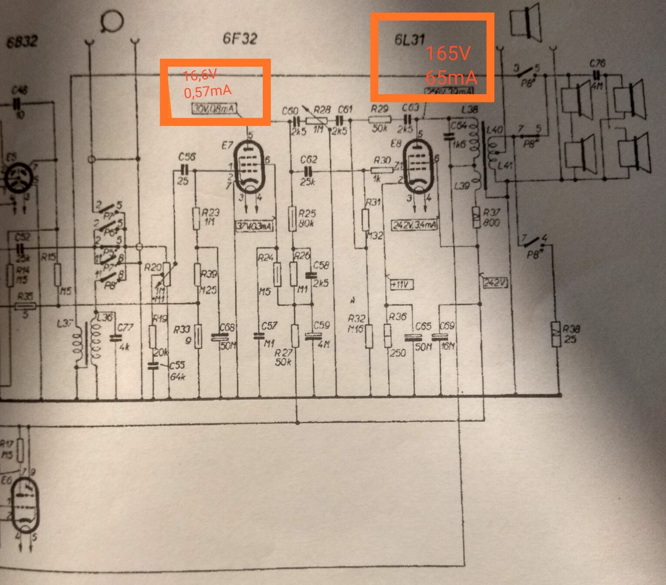

Jinak ten Ia 6L31 je hodne velka odchylka a ten nadmerny anodovy proud neni duvodem poklesu napeti a niceni 6L31?

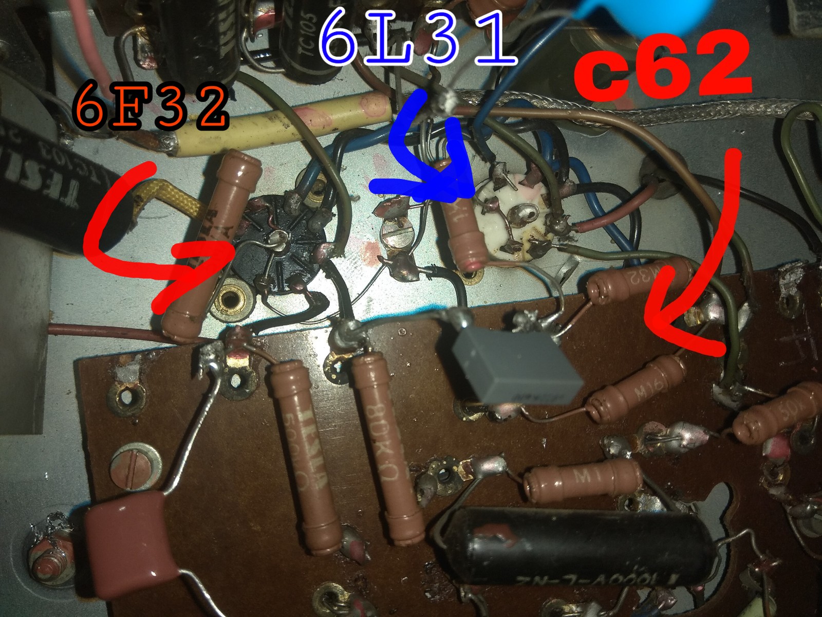

Zkontroluj dukladne C62 ci rovnou vymen za bezvadny.

Schéma: Dúfam že namerané hodnoty sú realne keďže som prúd meral spôsobom plus multimeter na vývod č.5 a mínus na kostru
. Ak to má byť inak tak sa ospravedlňujem.
C62 je pravdepodobne meneny :

3) Ten krabicový C62 no nevím, nevím, já bych tam dal žlutý váleček.

Po spravnom zmeraní je anodovy prúd na 6F32 = 0,46mA (v schéme je 0,8mA) a na 6L31 = 19mA (v schéme 39mA). To znamená že aj anodovy prúd je nižší ako v schéme.

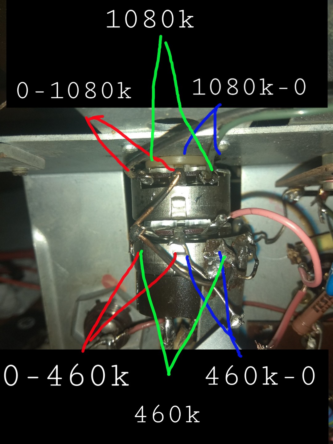

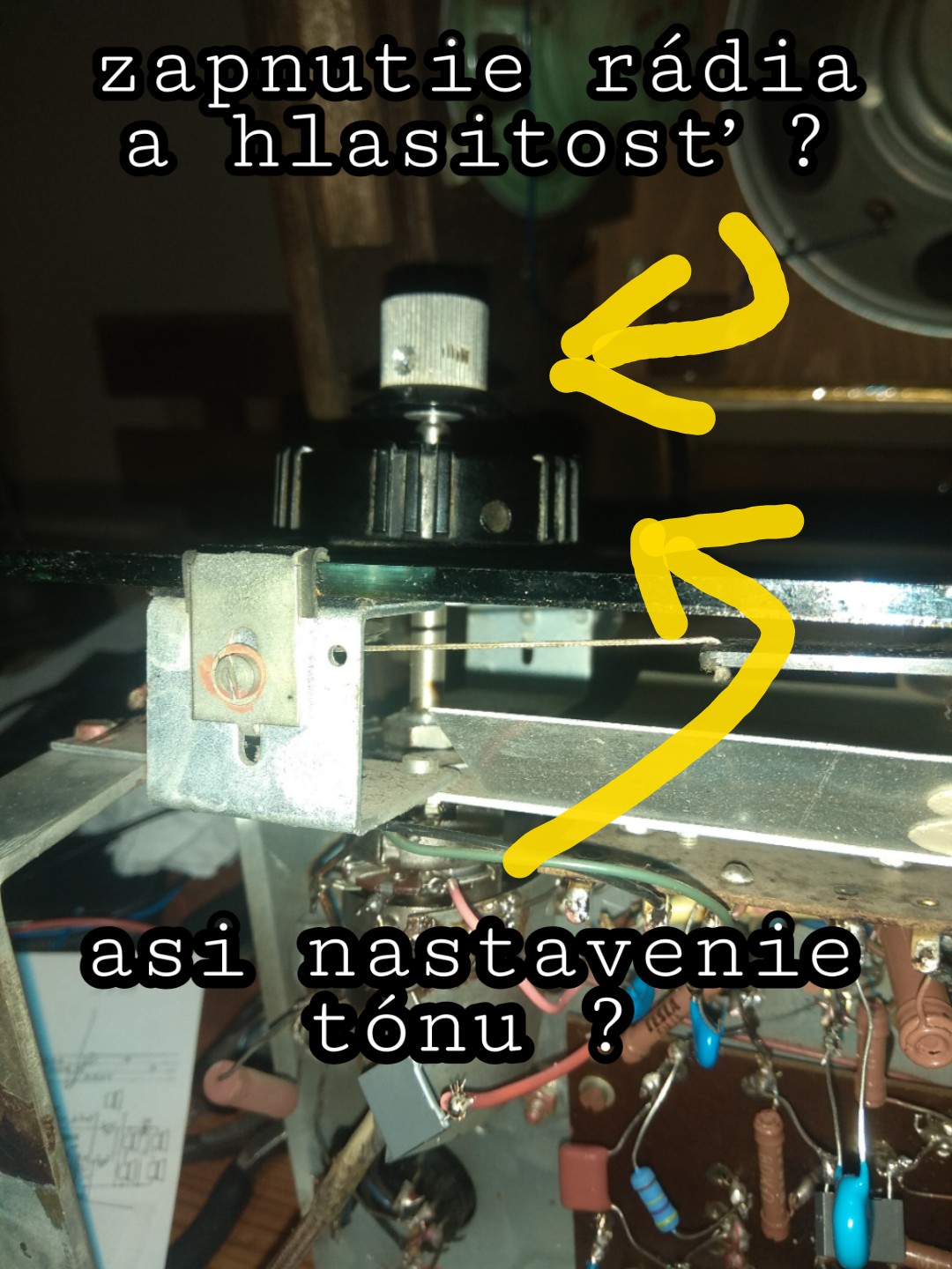

Potenciometer (ľavý, zapína sa ním aj rádio) má hodnoty ako na obrázku (viď obrázok). Sú to dobre hodnoty ? Na schéme nevidím hodnoty aké by mal potenciometer mať.

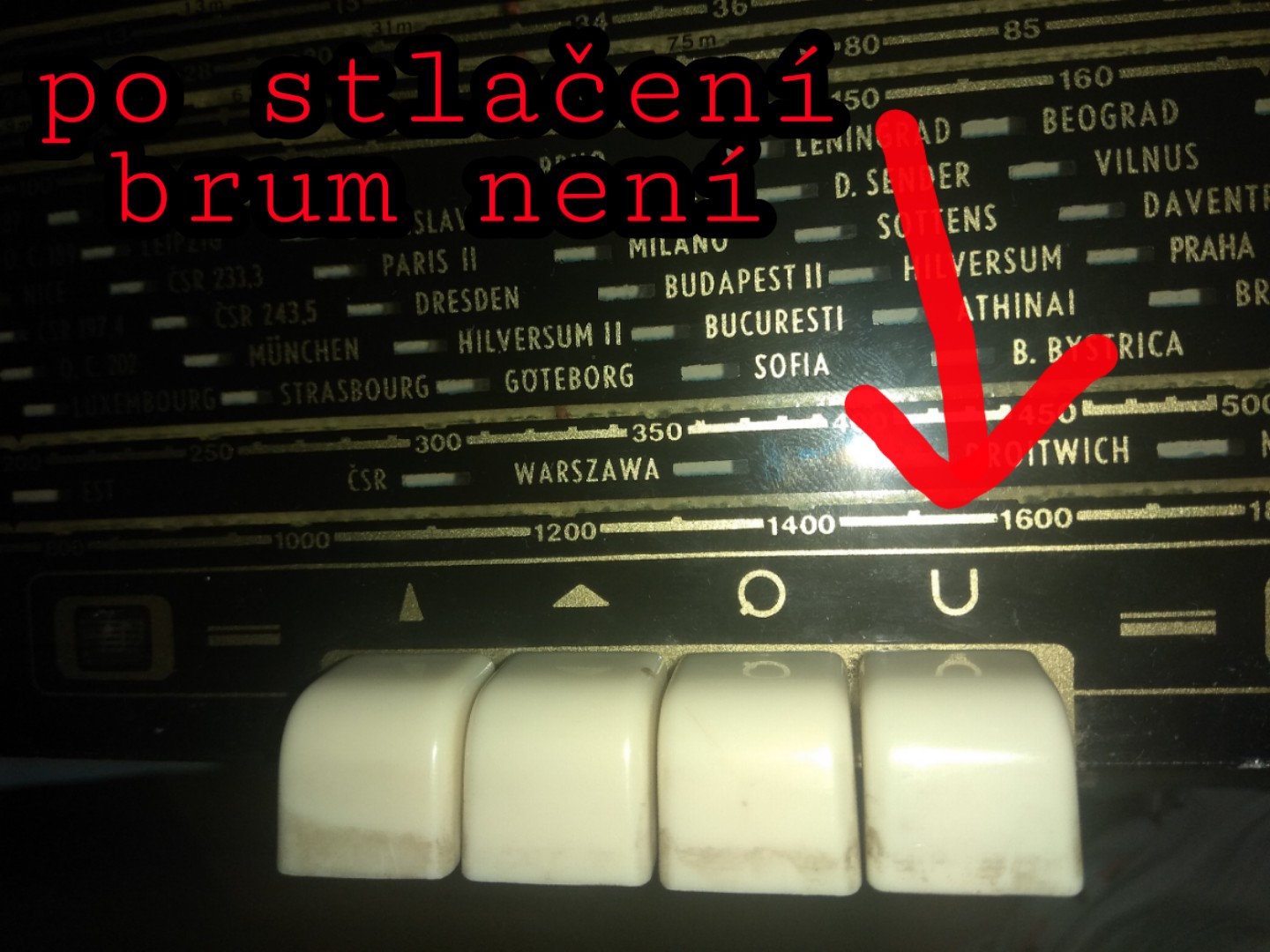

Po stlačení 4 tlačidlá na prednom panely je rádio ticho (bez brumu). Neviem načo slúži (tipujem TV vstup ?, Viď obrázok). :
Re: Tesla 721A Festival
U univerzálny vstup
