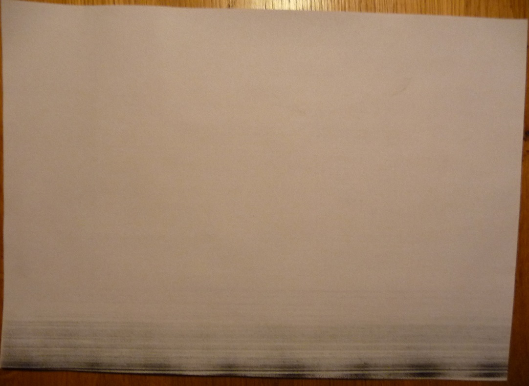

Pěkný sváteční den! Mám tuto tiskárnu, toner v ní je po předchozím doplnění původním majitelem. Tiskne, to ano, ale: na levé straně tisku je asi 3 cm široká šmouha po celé stránce. Jak to vyčistit, abY byl tisk alespo%n trochu OK? Zkoušel jsem jemným ubrouskem čistit ty šmouhy na válci systémem několikrát (10x) zapnout a několikrát vyčistit, no nic moc zlepšení. Asi se dostal toner tam kam neměl. Jak na to, abych nezničil válec?

Mohl byste prosím nascanovat jak přesně ta šmouha vypadá a dám to sem. Pokusím se identifikovat závadu.
pepan
Příspěvky: 29
Re: HP LaserJet 1018
Příspěvek od pepan » 05.11. 2015, 18:36
Alespoň foto, snad napoví. Děkuji. pepan

Vypadá to na sjetý optický válec. Když jen vyndáte ven a podíváte se na něj, měl byste na stejné straně vidět stejné "odřeniny" jako jsou na tom papíru. Způsobuje to stěrka, která stírá přebytečný toner co zůstal na válci. Je permanentně položená na válci a časem se válec takto opotřebuje.
