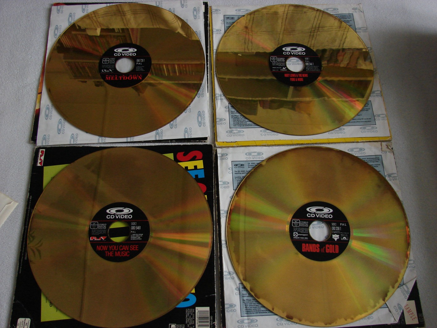

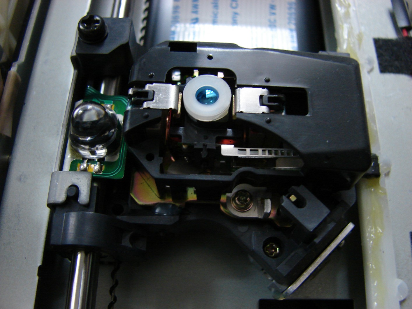

Zakoupil jsem si pět video disků o velikosti gramofonové desky s optickým snímáním.Přístroj mám SONY MDP-650D s laserem KHS-130A.Zajímalo by mě proč po třiceti letech od výroby disku nejprve degraduje audio záznam.Pouze dva disky jsou přehrávatelné se zvukem,jeden vůbec nejde spustit,další přehraji,ale zvuk mimo posledních dvou skladeb chrastí výpadky a zkreslením.Desky jsou v provedení GOLD,ale jak vidno zlatá vrstva se chová hůř než Alu vrstva používaná standardně třeba u audio CD.Je vidět jak se rozpadá na tmavé fleky.
Překvapuje,že analogové video pracuje nadále,jen ten zvuk stářím končí-digitál.
Nevím zda to přece jenom není přístrojem,že by si měl i se zhoršením poradit.Co vy na to?Je nějaký pamětník-technik servisu laser disc přístrojů?Děkuji Jirka
