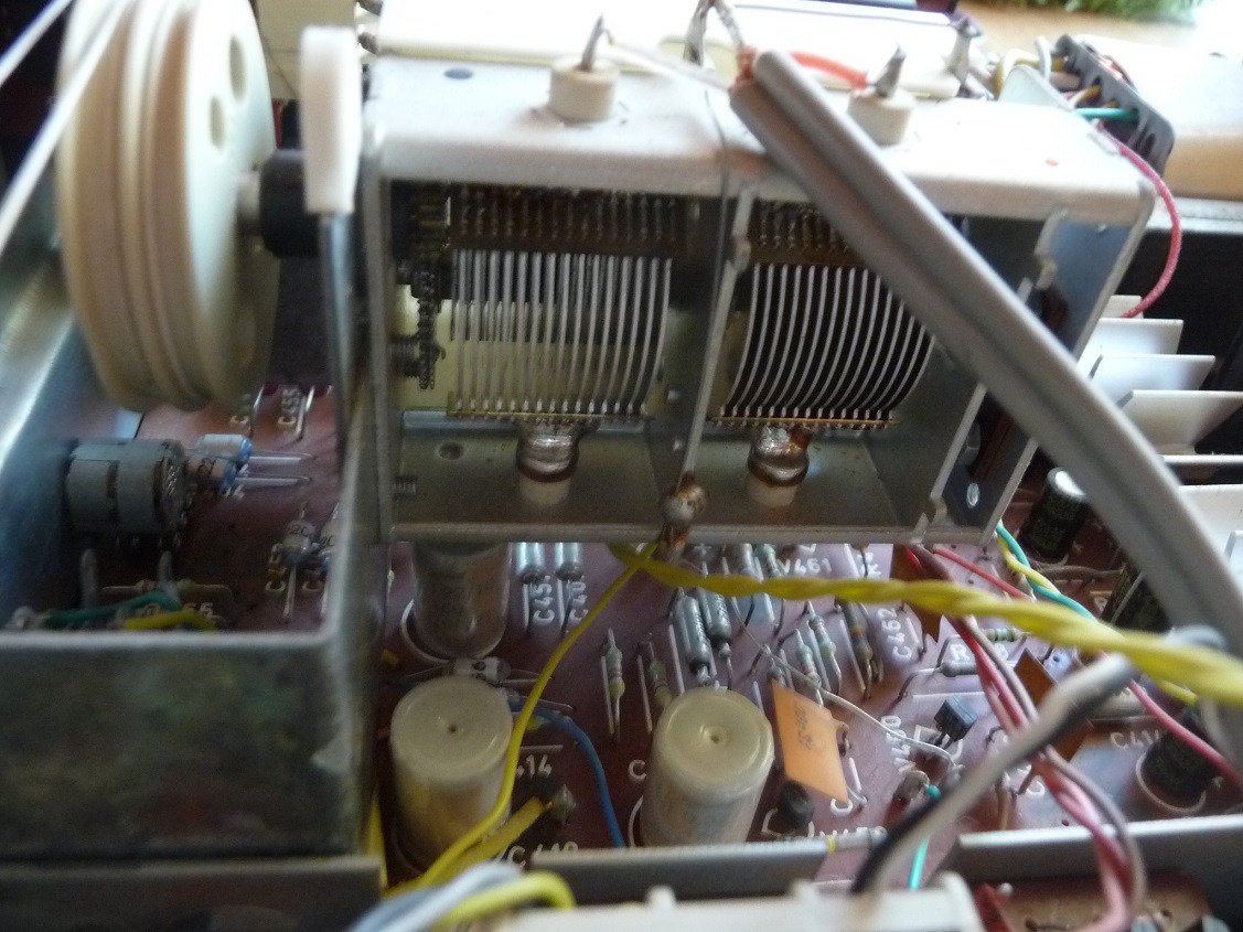

Zdravím, v dílně je kosa... Nemáte někdo zkušenost s ladícím kondenzátorem, je totálně "zaseklý", není tam nějaká vychytávka? Či spíše nějaká aretace v této poloze? Omluva za nízkou kvalitu fotek z mt, nic jiného po ruce... :cry:

Jde pouze o zatuhlé mazivo v ložisku ladící hřídelky - bolest většiny ladících kondenzátorů z NDR. Většinou se to rozhýbe bez demontáže po prostříknutí ložíska zpředu i zezadu nějakým olejem, kdysi jsem na to použil i Kontaktol.

Ano ano, WD a plasty! Na netu je dost videí, co WD dokáže. Tak jsem jemně dopravil do míst patřičných WD a potom petrolej. Když vezmu v úvahu, že se nedalo kolečkem otočit rukou ani když jsem dost silně zabral, tak po 5 hodinách parádní úspěch! :thumbsup: Závada je minulostí. Díky všem za rady!!

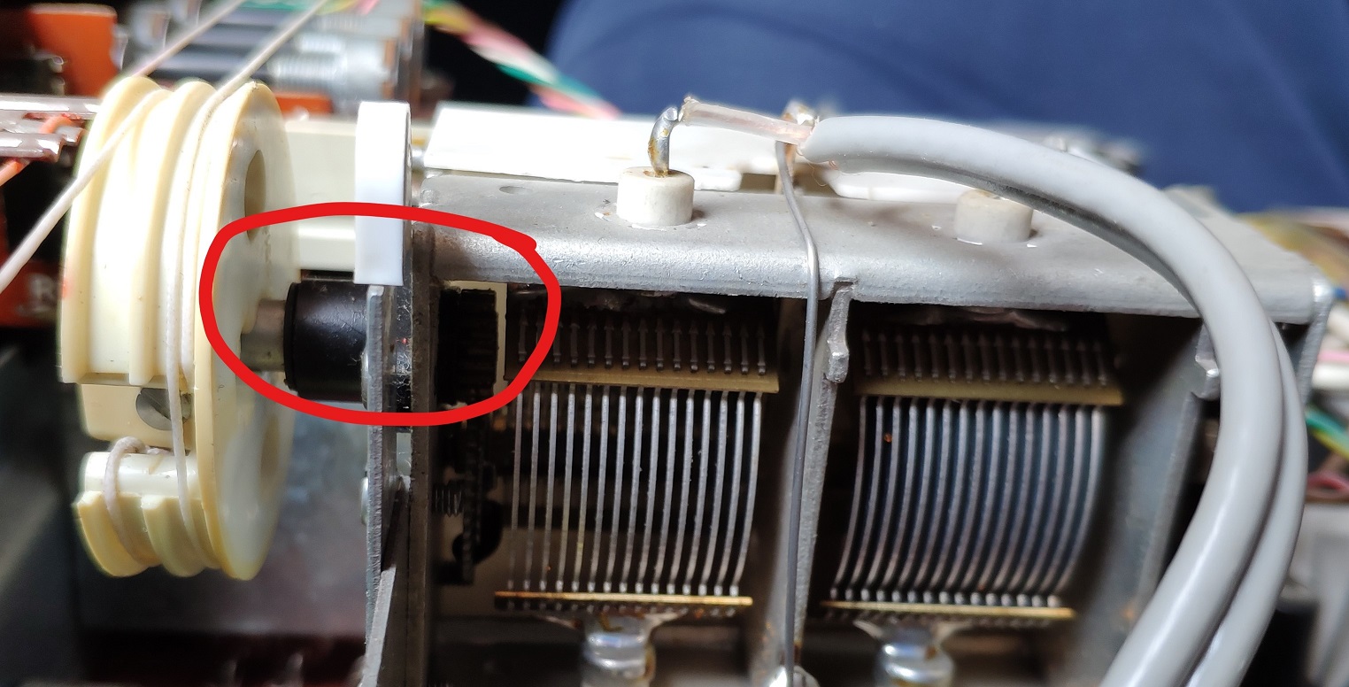

Dobrý den, řeším úplně stejný problém a jsem rád, že se mi tak rychle podařilo najít odpověď na něj.
Jen mi prosím ještě upřesněte, jestli se ta oblast k promazání shoduje s tím, co jsem zvýraznil na přiloženém obrázku.
A za druhé, pokud se jedná (a já se domnívám, že ano) o inkriminované ložisko - to samotné, resp. pouzdro je přeci z plastu! Pokud WD plasty leptá, jak vyřešíte toto?
Znáte případně někdo co nejjednodušší minimalistický postup demontáže (=povolení min. počtu šroubků a demontáž okolních dílů), aby se to ložisko dalo rozebrat, promazat a zase složit (nejsem žádný profík co se oprav elektroniky týče, ale jsem celkem zručný, to zas jo :))
Děkuji za případné odpovědi.

Tak se mi podařilo tuner rozebrat, až jsem se dostal k samotné hřídelce v plastovém ložisku. Nejprve jsem to rozkapával starým MD olejem (nic lepšího tady na chalupě teď nemám), ale stále to bylo dokonale "srostlé". Mám tady trochu benzínu do motorové pily, rozhodl jsem se proto celý díl v něm vykoupat. A to jsem neměl dělat, protože po pár hodinách se ten plast z půlky rozpustil! :o Tak jsem aspoň zachránil, co se dalo, abych to to mohl zreprodukovat. Ještě že máme ty 3D tiskárny! :thumbsup:

Standardní chyba všech DDR ladicích kondensátorů s tímto uložením. Plast postupně dopolymerovává, tvrdne, křehne, a plastové futro osičku dokonale sevře.
Řešení je dvojího druhu; buď ještě cca 10 let počkat, až plast vnitřním pnutím podélně praskne a osička se náhle báječně uvolní (některé ladičáky už touto fází samovolně proběhly a jsou opět dokonale funkční), nebo to prasknutí iniciovat uměle. Je lepší mít ladičák vymontovaný. Futro pak na jedné straně podložit masivním předmětem (kovadlinka, větší kladivo) a na druhou stranu na zatuhlé futro nasadit malý ostrý sekáček. Středním hodinářským kladívkem do toho opatrně jebnout. Lépe se to dělá čtyřručně, kdy jeden drží a druhý ťuká. Už dvakrát se mi takový zásah povedl, u jednoho případu se futro rozsypalo na víc kusů, ale to se povedlo opravit metodou dráteník, znovusložené futro omotáno více závity tenkého drátu - i to nakonec dopadlo dobře a osička se protáčela lehce.
