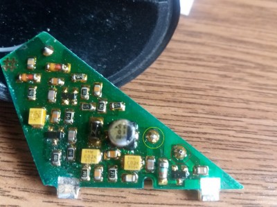

nedávno jsem v myčce utrhl anténu a teď nevím jak jí zapojit zpět.
Na autě jsou dva dráty: 1.průhledný, na něm není napětí a nemá spojení s kostrou.
2. fialový, na něm je 12V.

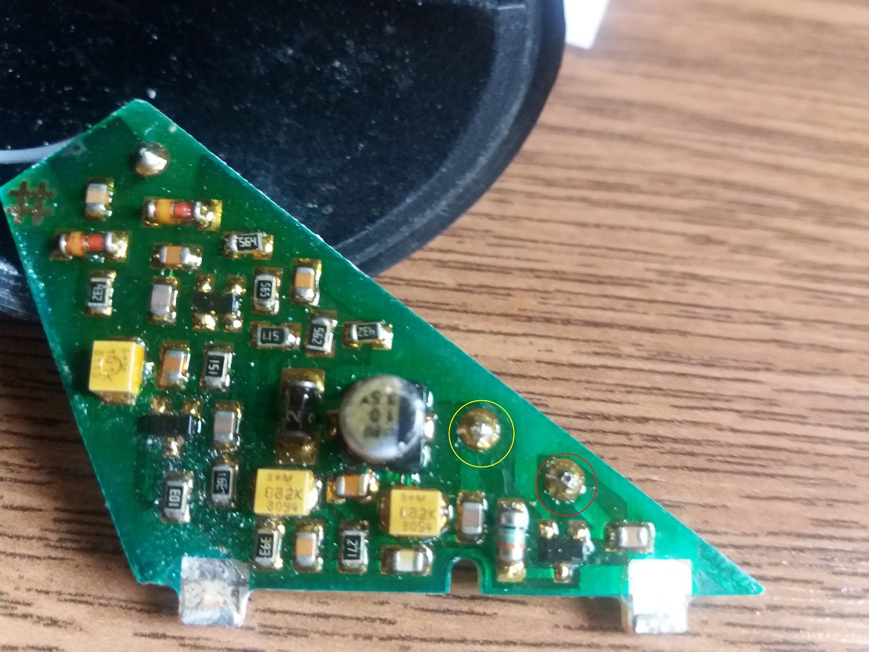

Na elektronice antény jsou taktéž dva pájecí body. Na fotce jsem je označil kroužky.
Moje otázka je který drát kam připájet?
Za odpověď bych byl vděčen.

Můj názor je tento: Drát(kabel) bez napětí bude asi výstup signálu z antény a pravděpodobně bude zapojen do bodu - v kroužku zcela vpravo dole. 12V bude tedy v kroužku druhém. Kostra (mínus pól baterie) bude pravděpodobně spínán při zapnutí autorádia. Neznám typ , respektive zapojení, této aktivní autoantény, proto jsou mé informace pouze informativní.

Já bych doporučil toto :
fialový drát - napájení aktivní autoantény plus 12V
průhledný drát výstup antény do autorádia
dále musí mít tato anténa spojení s kostrou vozu, jsou to ty dva výstupky dole, je to tak ?
Pro kontrolu, této teorie připojit metr vodiče k průhlednému vodiči - rádio by mělo alespoň něco naladit.
Dále vzít multimetr, přepnou na měření odporu a připojit jeden fous (černý) na to bílé hliníkové kolečko, což je elyt v napájení. Fous připojit tam kde je vytištěný plus, pozor deska je zalakovaná, víc tlačit. A druhý fous (červený) připojit na obě plošky, tam kde je 0 Ohmů připojit fialový drát.
Nebo sem dát fotku ve větším rozlišení, obě strany i podstavec :)

Příspěvek od salamander » 13.05. 2017, 14:43
tak jsem to nevydržel a vyzkoušel všechny kombinace, anténa to přežila a nejlépe hraje +12V na pravé plošce. kam je připojený elyt se mi zjistit nepodařilo, i když jsem lak oškrabal
