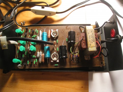

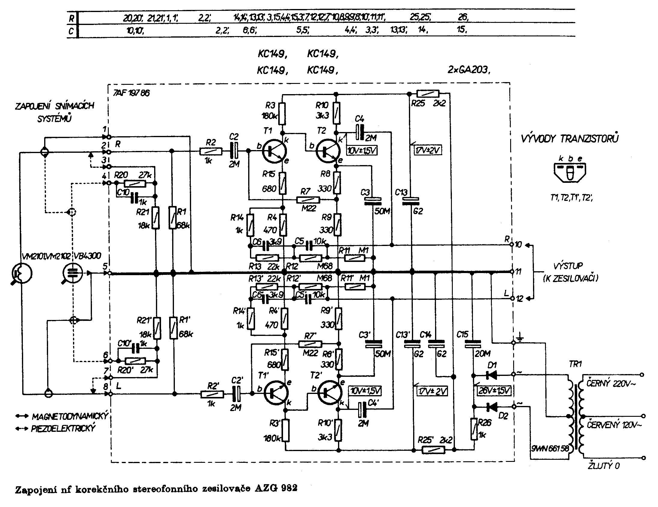

Tak uz jsem se dostal do trucovny.
Ta moje deska ma oznaceni AZG982 a schema vypada takto:
