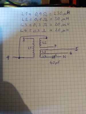

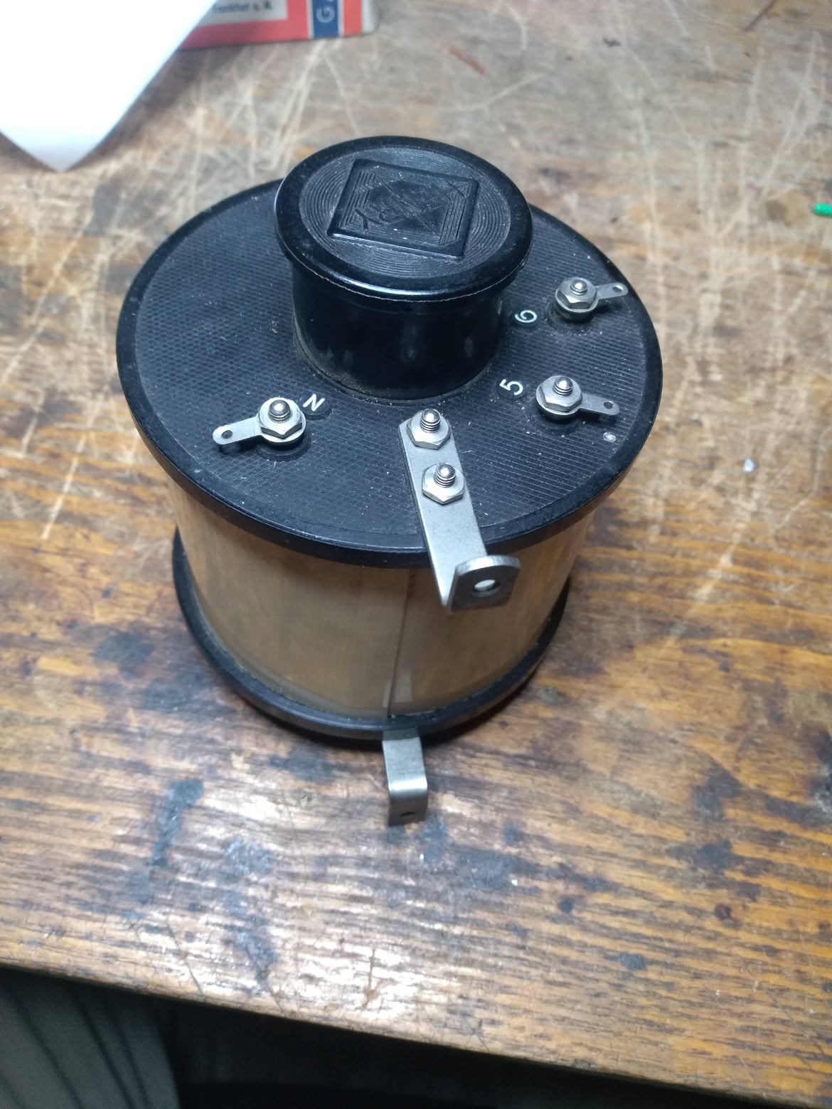

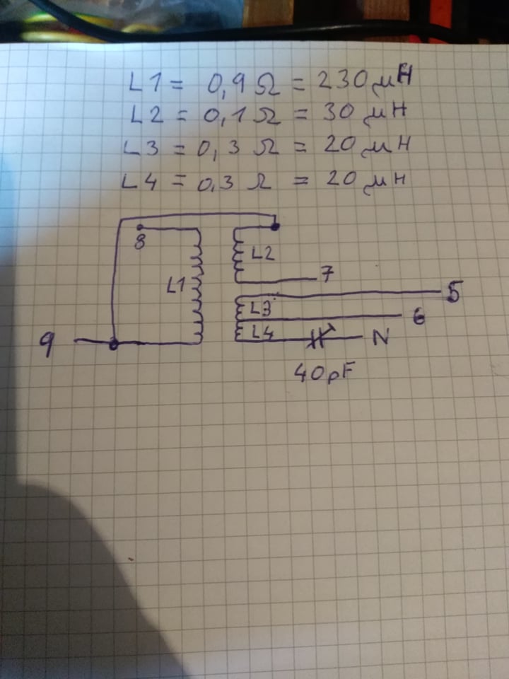

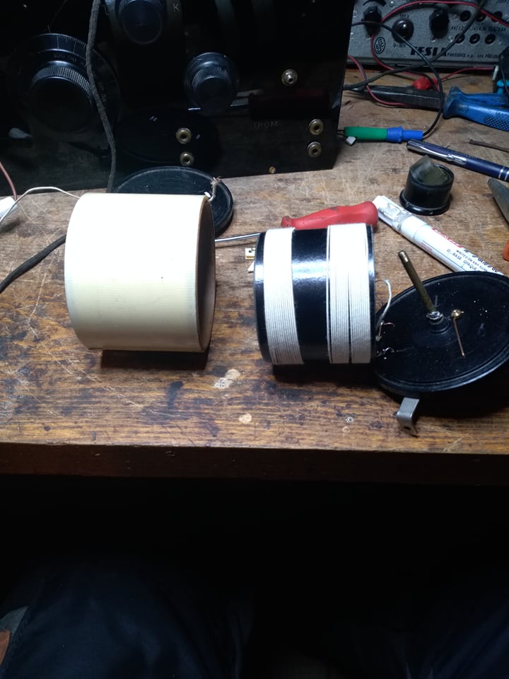

Dobrý večer mám cívku a rád bych ji použil na sluchátkový audion s A441 případně s triodou A409 a podobně a nebo použít moderní lampu ecc.. a podobně budu rád za vaše návrhy .
