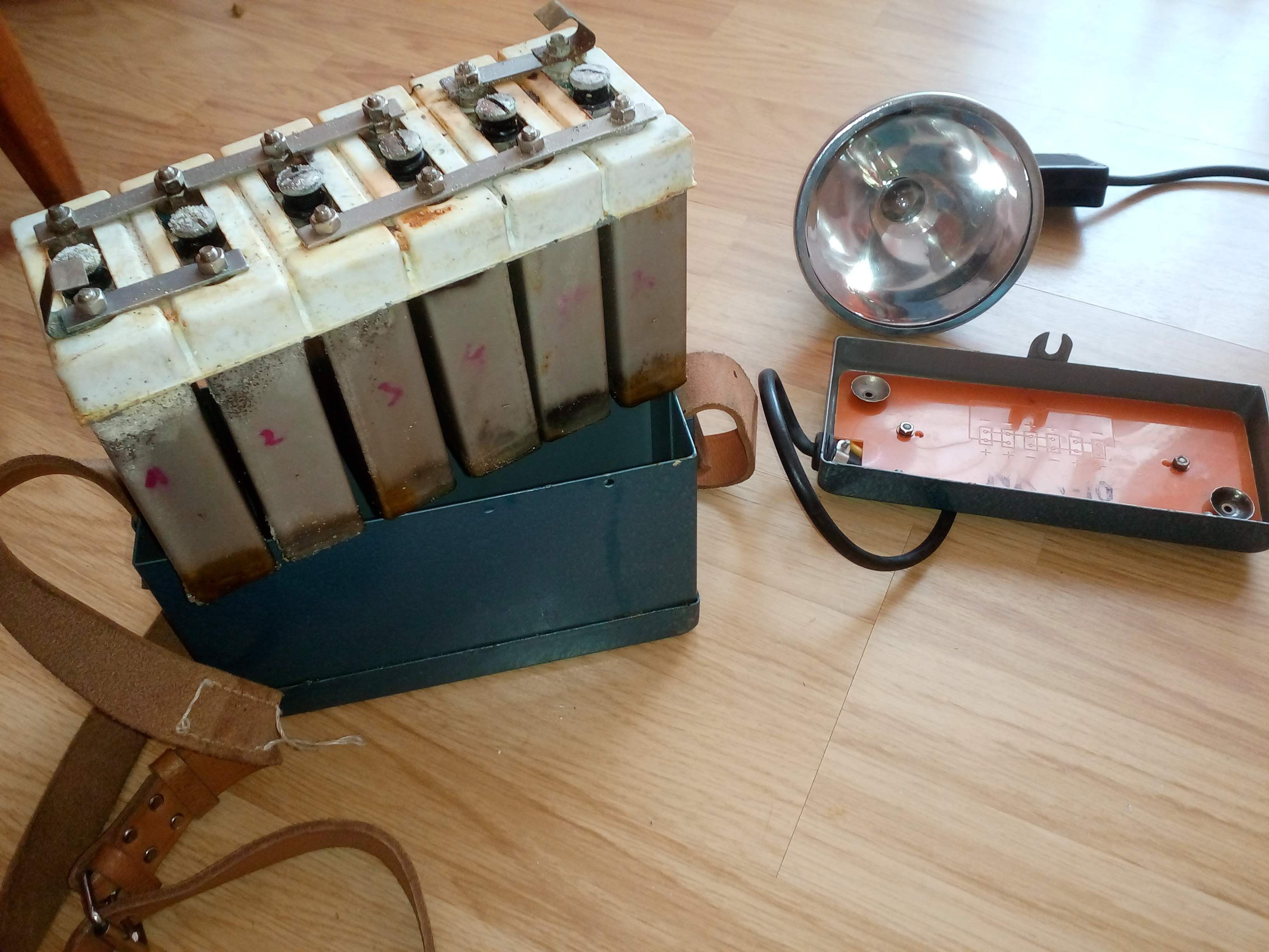

Dobrý den, dopředu se omlouvám za vznesení dotazu, ale jste asi jediní, kteří by mi mohli poradit, ač otázka na předmět který vlastním, nemá primárně s "radio" koníčkem nic společného. Jedná se mi o akumulátor NKN10 se svítilnou. Na Vašem fóru jsem se dočetl, že to je louhový akumulátor a plní se KOH roztokem. Dovedl by mi někdo poradit (třeba svítilnu někdo zná, nebo dokonce používá) , jaký má akumulátor napětí, respektive jak a čím ho nabíjet?
Akumulátor je složený ze šesti článků a na rukojeti svítilny je uveden údaj 3,5 V 10W. Jiné parametry se mi bohužel nepodařilo zjistit (není tam žádný štítek) V příloze zasílám foto. Dopředu děkuji všem za jejich případnou odpověď.

A co je za údaj o napětí na žárovce? Na článcích není nic k přečtení? Zapojeno jako 3x2 články v serii. Pokud se nemýlím, je to hornická relikvie, co na to strýček Goo ? Byly tyto články (4?) ve vysílačce RO 21 Libeň, zkusit nějaký military web...
Edit 15:27 Tak jsem našel údaje té vysílačky:
Napájení:
akumulátor 4NKN10 4,8 V 10 Ah
(vibrační měnič ZV21 uvnitř stanice)
Vychází mi 1,2 V na článek , to co máš je celkem 3,8V a 15Ah. Žárovka 4V, Watty vypočítáš..... ;)

Jestli se dobře pamatuji, měly by to být NiFe akumulátory. Tyto svítilny se používaly i jinde, ne jen u horníků. Třeba je měli vrátní a tak podobně. Nějaké takové akumulátory bývaly použity pro nouzové osvětlení v budovách, bylo jich tam dost a na to byly celkem robustní nabíječky. To si pamatuji, když jsem dělal v údržbě v jednom skladu.
Jo a taky jsme je měli u matičních hodin a u požárních hlásičů.
Něco je zde: http://www.malavoda.cz/akum_nife_nicd.pdf

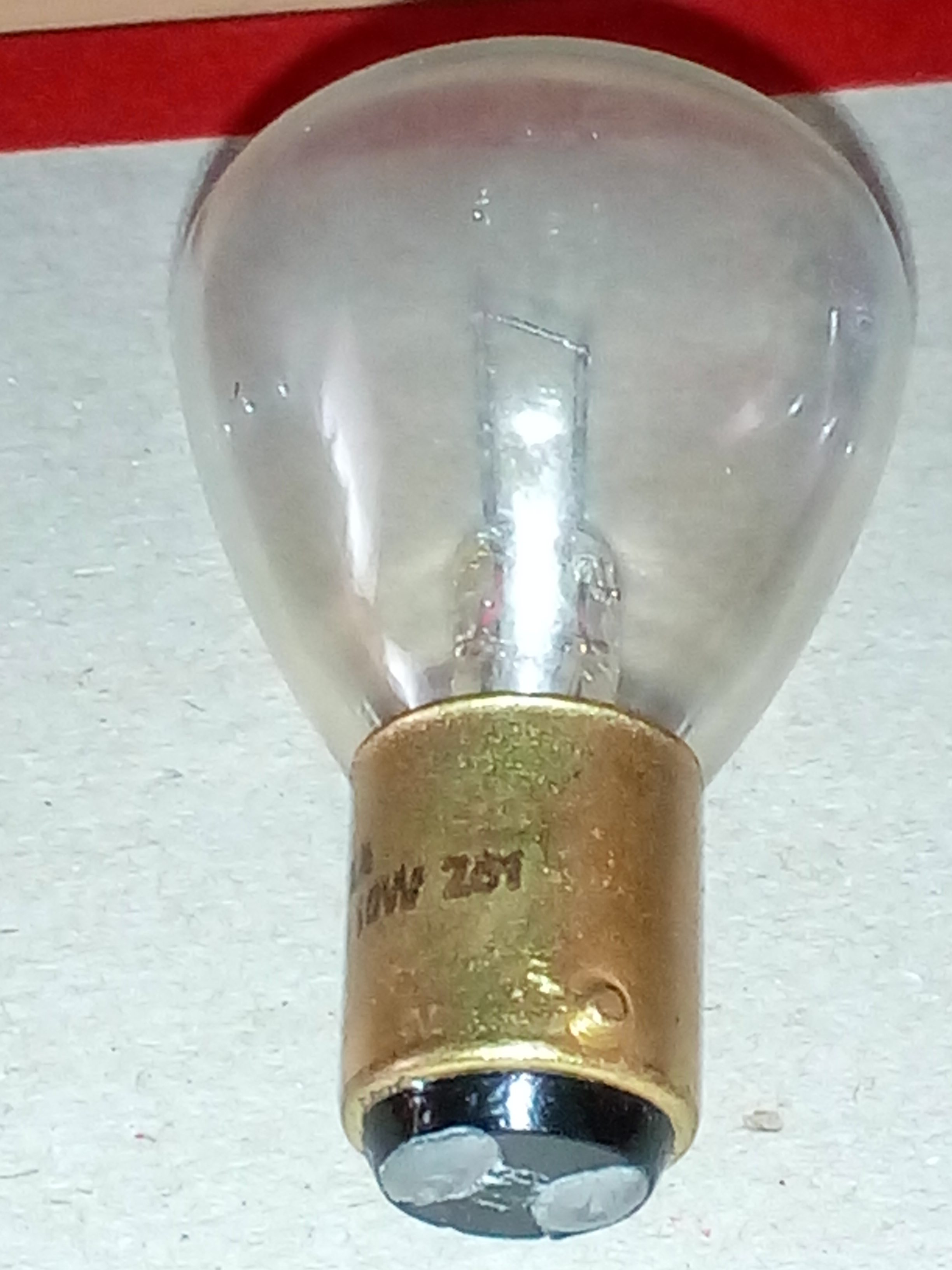

Dobrý den, jsem moc rád za odezvu a odkazy které jste poslali...všechny je pečlivě projdu!, děkuji mooooc všem. Jinak, zazněl zde dotaz na Googl....ten mi právě vyplyvl tyhle stránky, a pak pouze nějaká 2 fóra, kde o nich byla jen zmínka. nevím, podle odkazů co jste zaslali, tak asi neumím googlit. V jedné odpovědi zazněla rada o "vypočítání" čehosi....omlouvám se, ale co se týká "elektra" jsem naprostý a totální lajk. Jinak přímo na žárovce je uveden údaj 3,5V 10W 251 ? První dva údaje shodné se značením na rukojeti svítilny. Žárovka (foto přikládám) .
