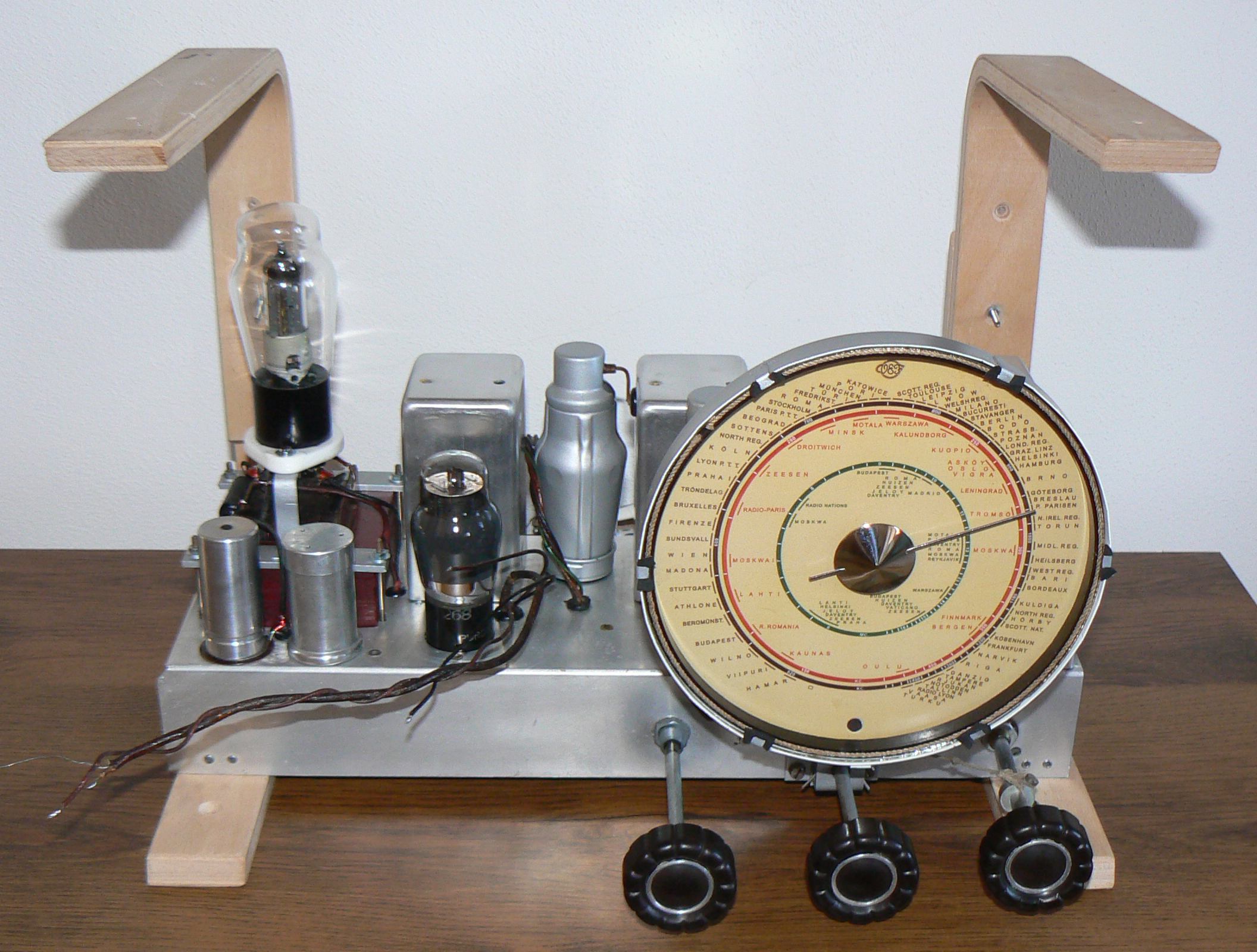

lubos1961
Příspěvky: 85
Re: Montážní stojan pro upevnění šasi opravovaného přístroje
Příspěvek od lubos1961 » 13.01. 2015, 12:27
Já to řešil jednoduše tak že jsem koupil 4 dřevěné do elka ohnuté držáky na poličky které jsou vzájemně sešroubované do tvaru u. Tím je vytvořen rám kolem rádia který je velikostně jednoduše upravitelný k velikosti daného šasi rádia vzájemným přešroubováním jednotlivých elek. Také tím že to je dřevěné nehrozí poškrábání pracovního stolu popř. poškozením šasi a také velice jednoduché vyvrtání patřičného otvoru v daném držáku.
