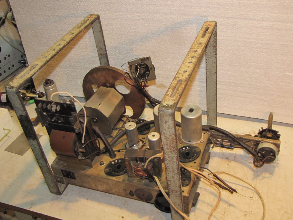

Zdravím,
Vraciam sa k montážnemu rámu pre rádioprijímače, oslovila ma konštrukcia ktorú používala Tesla Bratislava pri výrobe rádioprijímačov. Ako námet posielam foto, rozmery nemám, tie ponechám na individuálny konštruktérsky dôvtip, osobne rám riešim pomocou medených kúrenárskych trubiek "co dům Baumax dal" pretože bývam v činžiaku a keďže ohýbačku trubiek nemám ani zváračku, šesťuholník budem riešiť 45 stupňovými kolienkami zdá sa mi to byť jdnoduchšie ako sa snažiť rezať presne jednotlivé časti pod 45 stupńovým úhlom. (viď foto komponentov)
Chcel som viac detailných fotiek vložiť no akosi sa neobjavily.(Skúsim v následnom príspevku)
zoznam komponentov:
dierovaný plát 100x300x2mm - rozdeliť na 2 ks
spona hadicová 10-16mm 4ks
cu-natrubok 15mm 4ks
oblúk 45 15mm 12 ks
cu trubka 2,5m 15mm 2ks
Kto nemá silnú spájkovačku, môže to spojiť po očistení epoxydom (alebo aj kvalitným sekunďákom).
Ako to riešia inde?

Prikladám detailné fotografie, trubkového rámu
berte to prosím ako jeden z mnoha námetov, vylepšení sa určite nájde dosť.

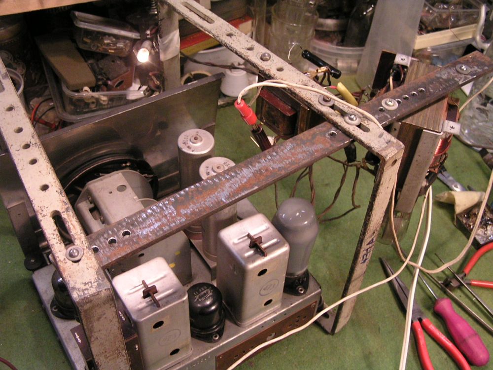

Výhodou stojanu je, že si ho může vyrobit kažý, jehož dílna je vybavena svěrákem, kladivem a vrtačkou Takže ještě jednou fotku toho mého stojanu, který mi slouží už tak dlouho, že si vlastně nepamatuju, kdy jsem ho vyrobil. Na fotkách jsou šasi přijímače LORENZ 140W s pomocnou lištou pro trafo a TLF Dominga. Jistou nevýhodou je, že např. u Dominga vyčnívá z půdorysu stojanu rameno s potenciometrem a přepínačem barvy reprodukce, což při tročce pozornosti při manipuiaci není fatální problém...
V pásovině jsou v různých roztečích vyvrtány otvory prům. 6 mm pro upevnění šasi a vždy po dvou drážkách pro přesnější aretaci šasi.
